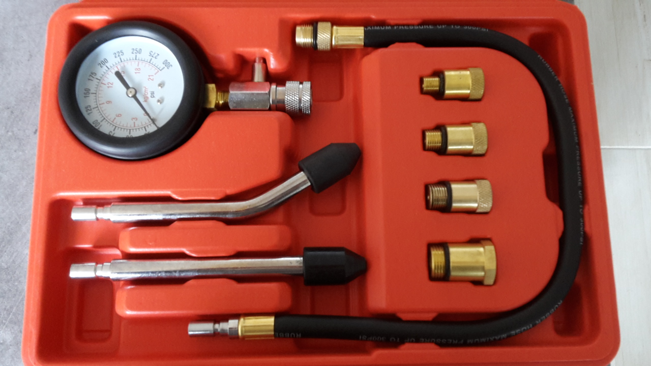

vyx a écrit :
j-ohm a écrit :tu dis qu'elle tourne mal... peux tu préciser?
j'attends un kit pour vérifier ma pression
tu l'as trouvé ou ton kit ?
voilà "la bête"! 13€ de pièce, 12€ de frais de port :lol:
commandé le 3 juin chez tomtop, reçu aujourd'hui, pas mal pour du chinois
manque juste une vanne pour fermer le circuit. si ça marche (pas encore testé), ça vaut pas le coup de courir dans les quincailleries...

Merci ça ressemble à mon kit de compression c est presque la même valise et mano.
Par contre tu as quoi comme filetage sir ce truc ?

3/8", d'après la "notice"..
Mais pas encore branché, peut-être dimanhe
