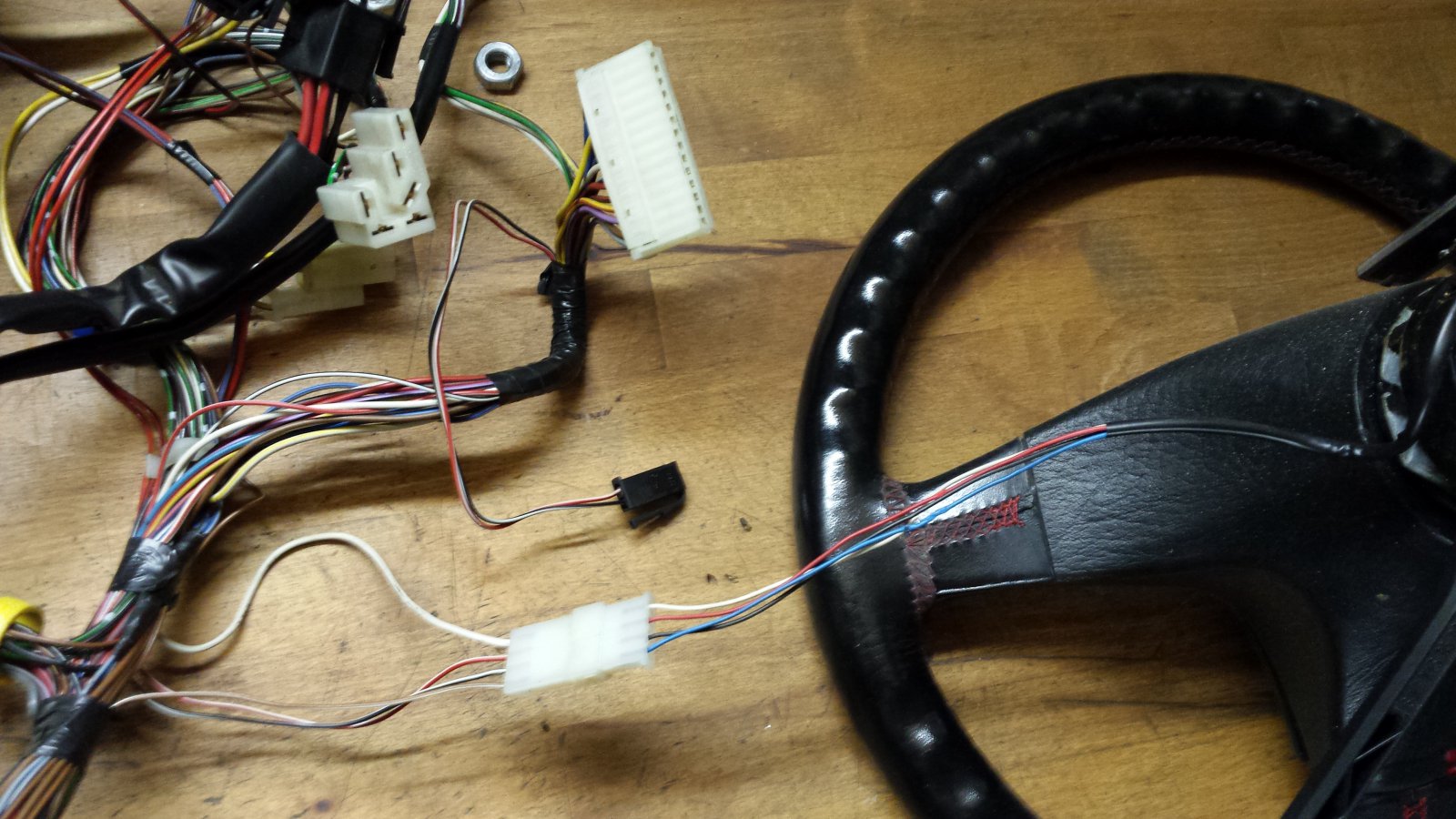

Pour la prise venant du commodo, elle ne se branche pas directement sur le bloc compteur.
Elle se connecte sur une autre prise le long de la colonne de direction. De cette prise, 2 fils (rouge/blanc et noir/blanc) vont se brancher sur le bloc compteur par le biais d'une petite prise noire avec ergot.
Ce qui porte à confusion, c'est que les fils venants du commodo (blanc, rouge, noir et bleu) ne se connectent pas aux mêmes couleurs dans la prise femelle (dans le même ordre : blanc, rouge/blanc, noir/blanc et brun/blanc).
Ils vont :
blanc > grosse prise sur bloc compteur
rouge/blanc > petite prise noir sur bloc compteur
noir/blanc > petite prise noir sur bloc compteur
brun/blanc > masse
une photo pour confirmer (c'est plus facile avec le faisceau électrique sur l'établi
Ils vont :
brun/blanc > masse
cdrik915
- Messages : 1478
- Prénom : Cedric
- Année : 1988
- Jantes : BBS RM
- Âge : 56
Re: Bloc compteur MFA Golf 1 Sportline
Super !!!
Et sais-tu ou vont ces deux fils du connecteur noir , leur primaire ???
Sur la prise connectée à celle qui vient du commodo droit équipé de l'interrupteur mémoire 1 et 2 (comme sur la photo).
Je pense que VW, à l'apparition des 2 mémoires du MFA, pour ne pas avoir à changer tout leur bloc compteur et la grosse prise qui va avec, ce sont contenté de rajouter une petite prise (noire) sur le côté du compteur et ils y connectent les deux fils suplémentaires nécessaires au switch entre mémoire 1 et 2.
