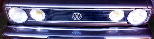

Tu peux aussi trouver une calandre ppc avec liseret chrome, perso je trouvait que ça lui allait mieux que celle d'origine!
Après les gouts et les couleurs sont différents pour chacun d'entre nous!
