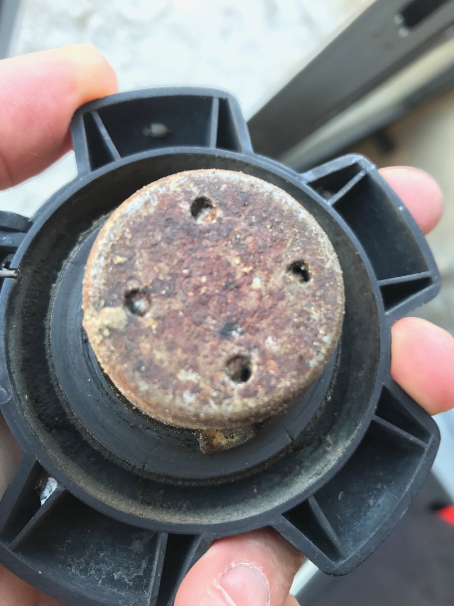

La tu me fais flipper , dans la mesure ou j ai mis un ventiléolive4 a écrit : peut être une entrée d'humidité entraînant une arrivée de rouille précoce ?
Sinon, au risque de paraitre chiant , et si pas trop abusé, quelqu un pourrait faire une "vidéo" du pschitt à l ouverture d un bouchon non ventilé sur carbu, histoire de voir à quoi s attendre ?

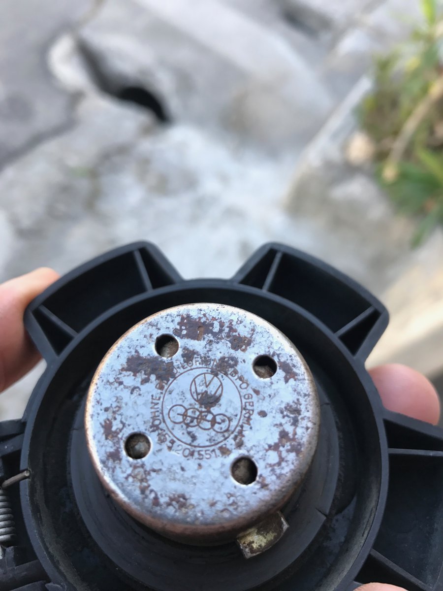

Re: Bouchon de réservoir carburateur et injection

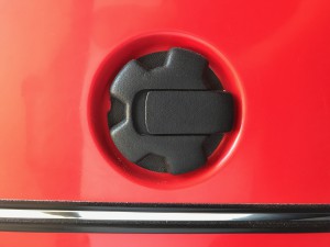

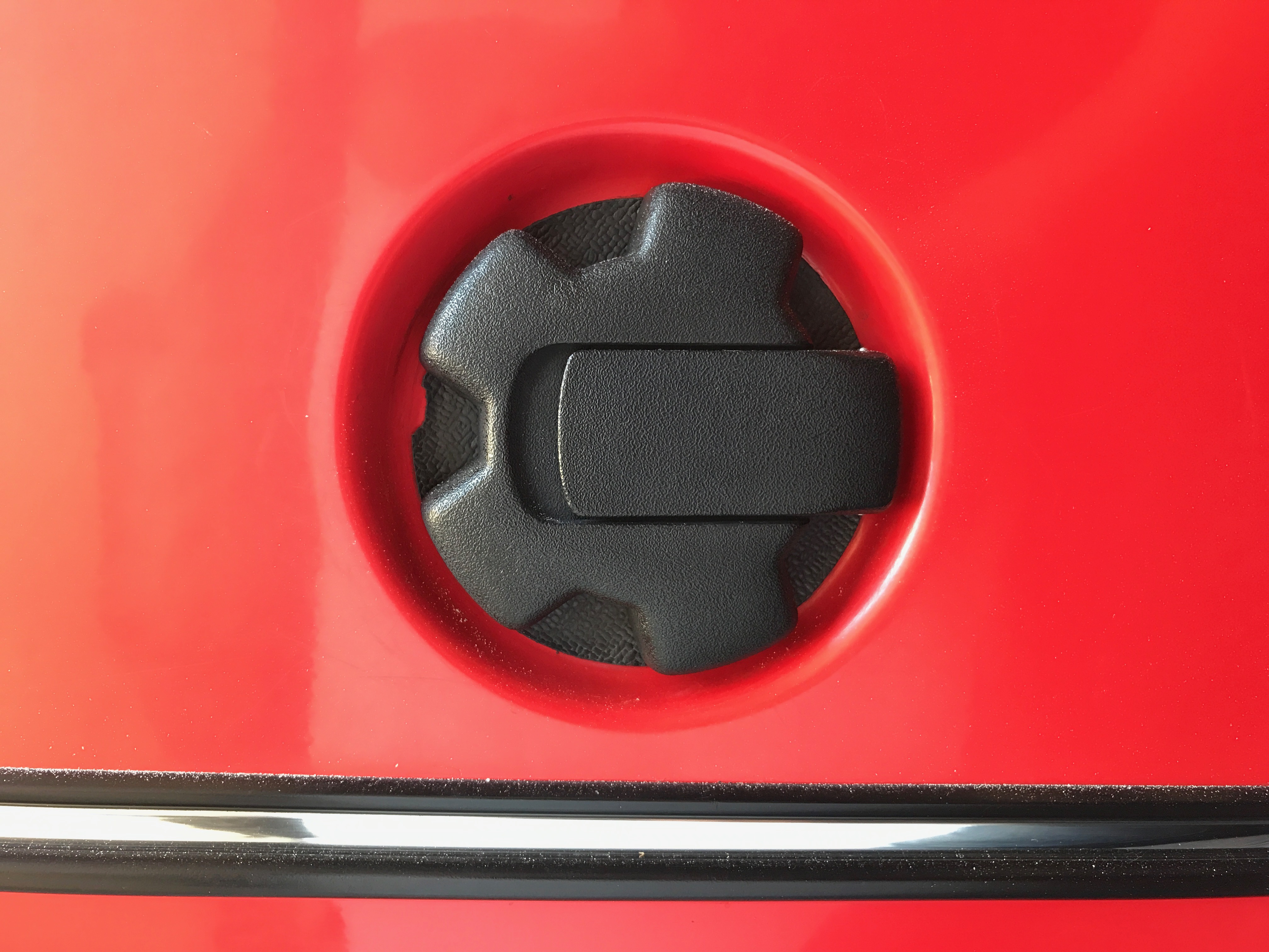

moi la voiture est de 85 et carbu...
voici le bouchon qui est dessus, mais savoir s'il est d'origine ? vu l'état je dirais oui, mais vu que je n'ai pas les clefs j'ai un doute. Il est non-ventilé mais la goulotte elle oui il faut que je la change... du coup je ne sais pas quel bouchon racheter...
- Messages : 34755
Je pense que ça confirme bien le fait que déjà en 1985, le.bouchon n'était pas ventilé.
Donc je rachèterais un non ventilé.
Vu que mon bouchon à clapet est peut-être d'origine, existe-t-il un moyen de refaire une clef ou de changer le barillet...
c'est sur au prix d'un bouchon neuf ça peut paraître idiot comme demande mais 100% origine oblige....
