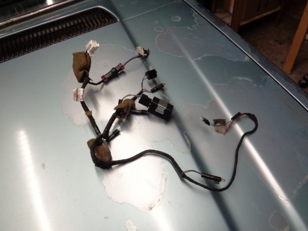

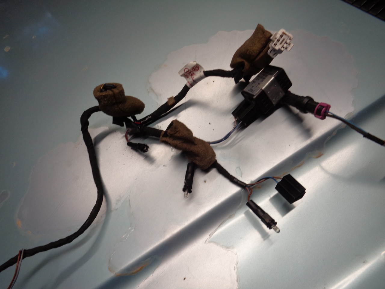

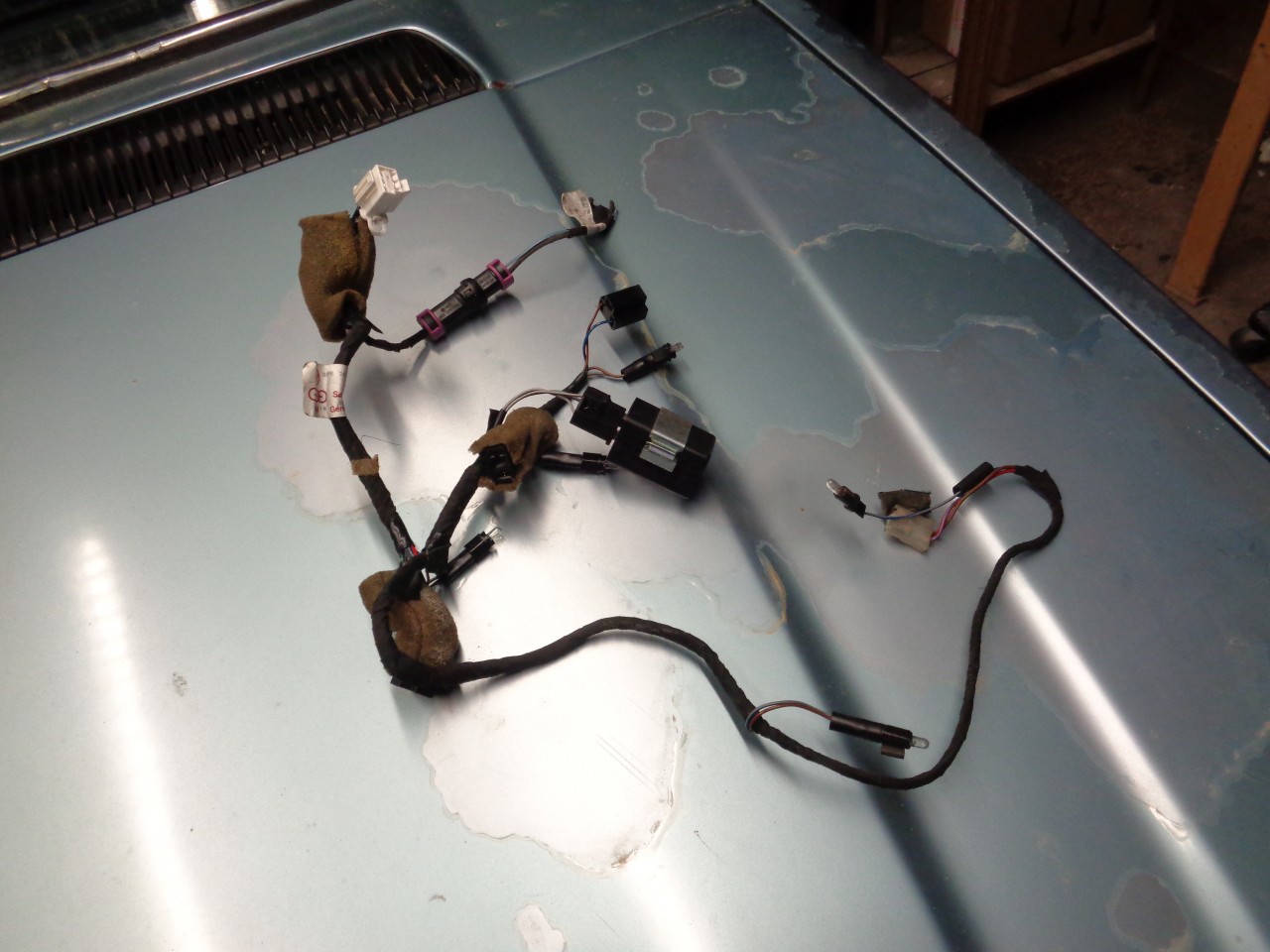

voilà à quoi ressemble un faisceau Audi.
Tu fais venir un plus après contact, une masse et l'éclairage sur la prise blanche et la prise noir et rose, se sont les informations température et pression huile.
Perso je prendrai une sonde pression double VDO même si c'est plus cher.
