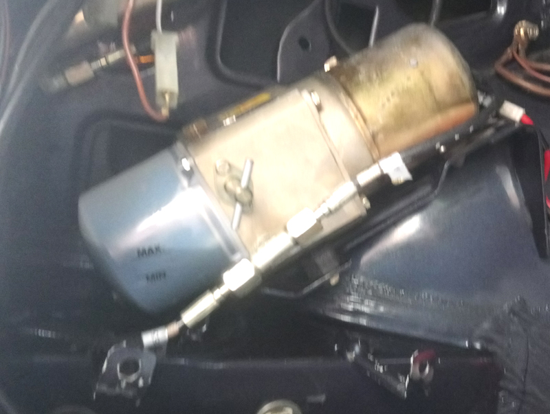

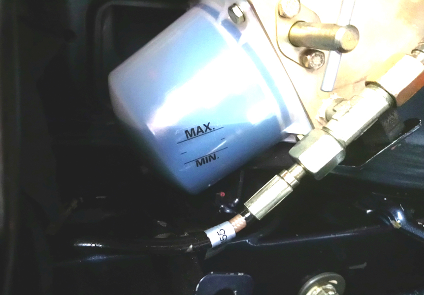

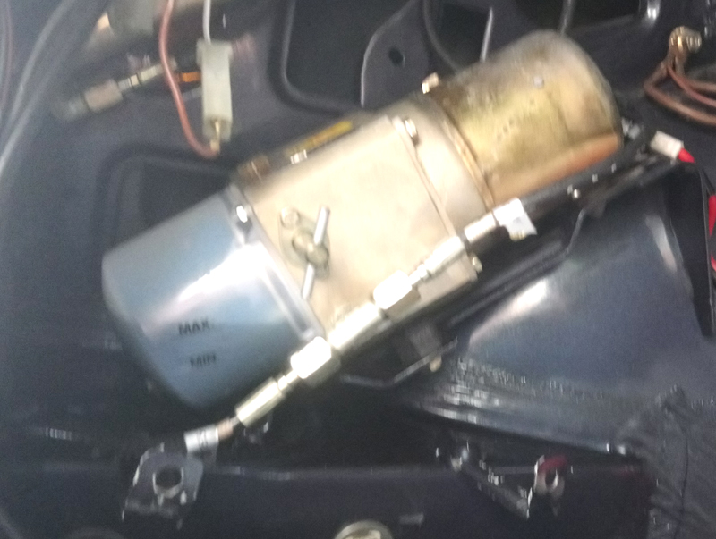

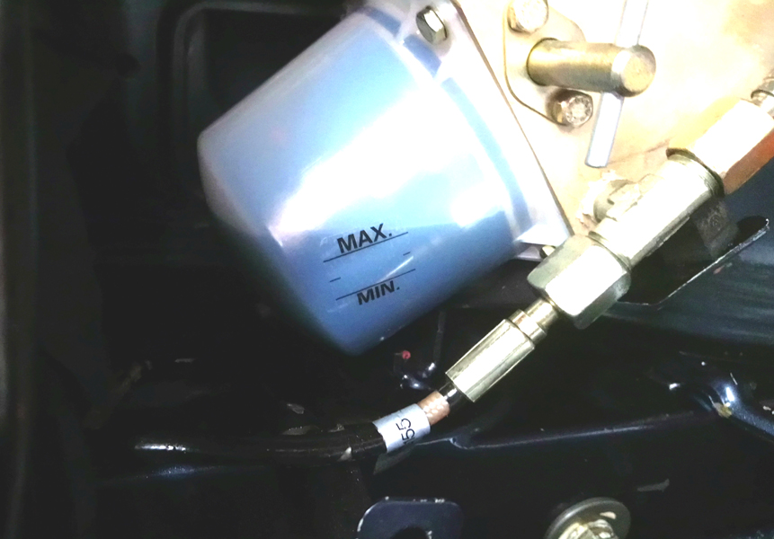

Re: Pompe Hydraulique Capote Réservoir Percé
LE rdv chez VW était ce matin, donc découpe de la pate qui gênait, en bas de la pompe, mise en place du nouveau réservoir (65€), remplissage (18€ environ), purge et test ok :-) , et pour les bricoleurs qui se lanceraient dans cette modif, vous économiserez 168€ de main d'oeuvre ;) , j'accepte les dons si vous avez des remords :D
Je mettrai des photos du résultat final
et voici les photos
Fixation aux endroits d'origine, l'autocollant des niveaux est de travers, je verrai si je peux le mettre droit
