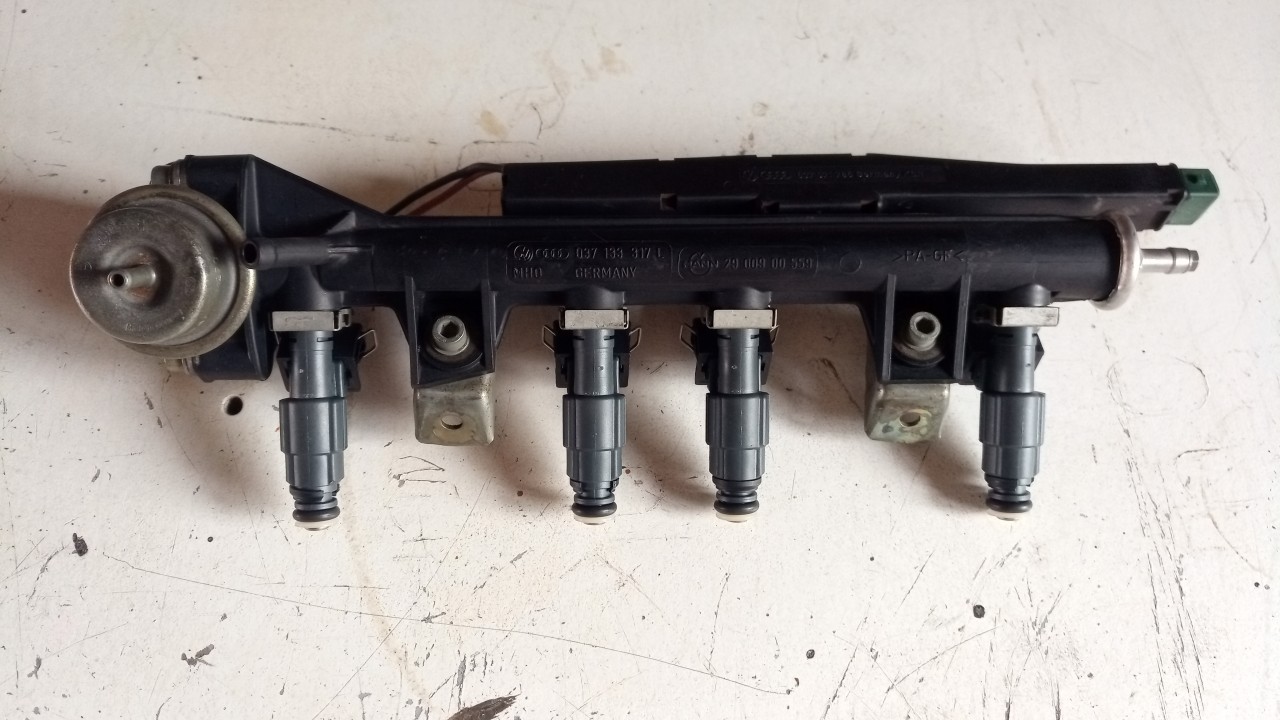

Alors pour qu'elle solution as-tu opté pour les injecteurs ?
Quelqu'un a bien dû acheter des injecteurs sur le forum, un retour sur son périple ?
En neuf je trouve des Bosh en rupture de stock à 130€ 0280150902 et des disponibles à 50€ 0280156374 correspondant tous les deux à la référence 037906031R qui apparemment est disponible chez VW mais aux alentours de 175€
Pourquoi une telle différence de prix surtout entre les deux Bosh

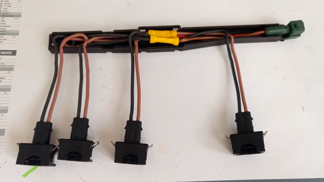

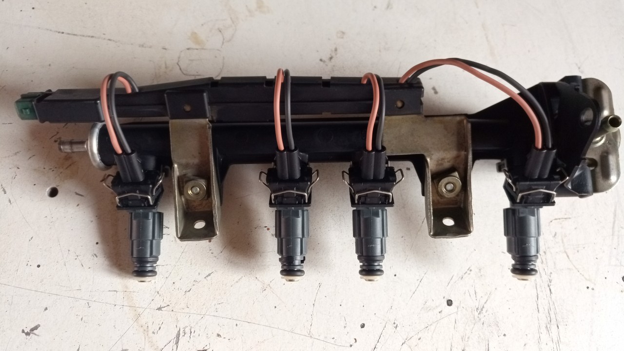

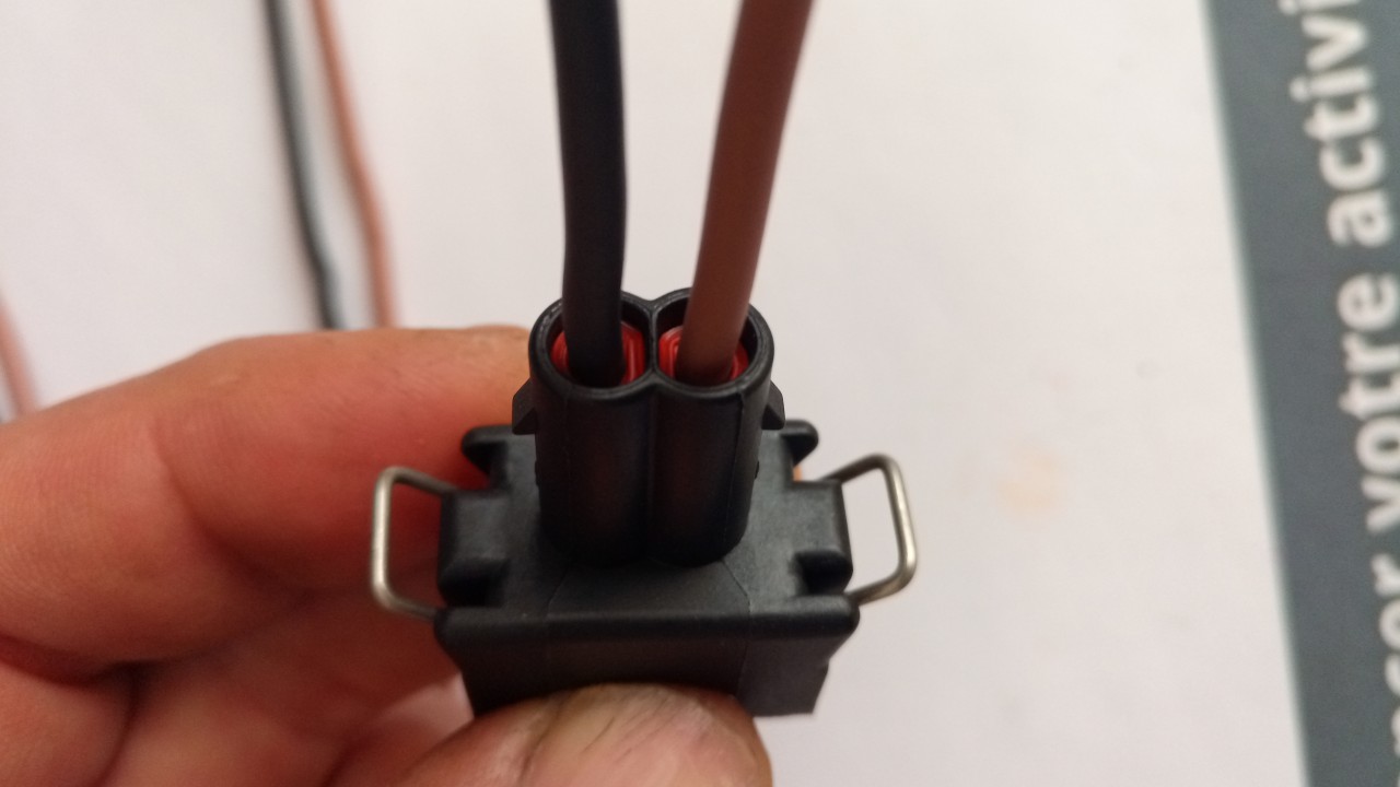

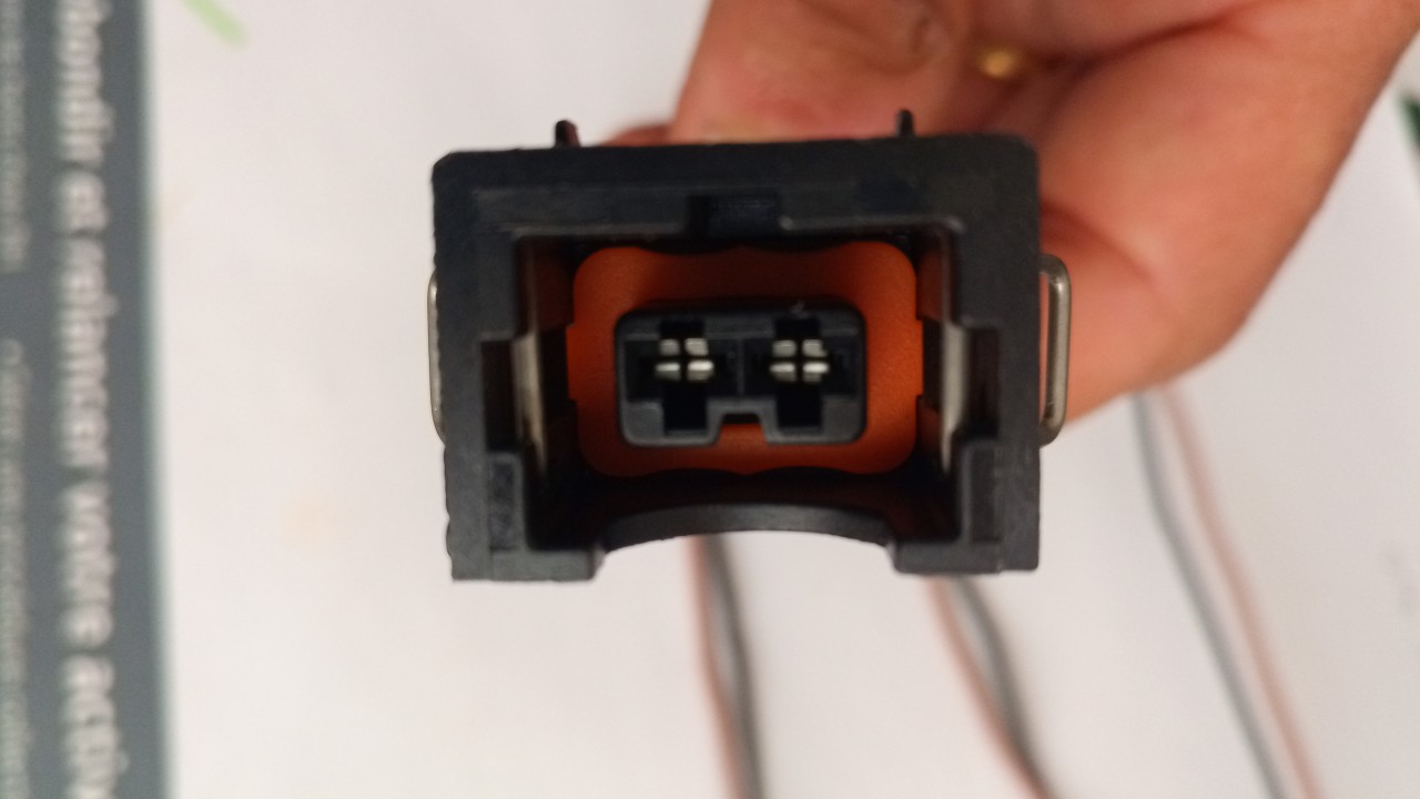

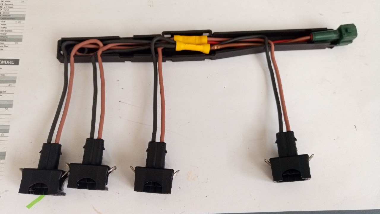

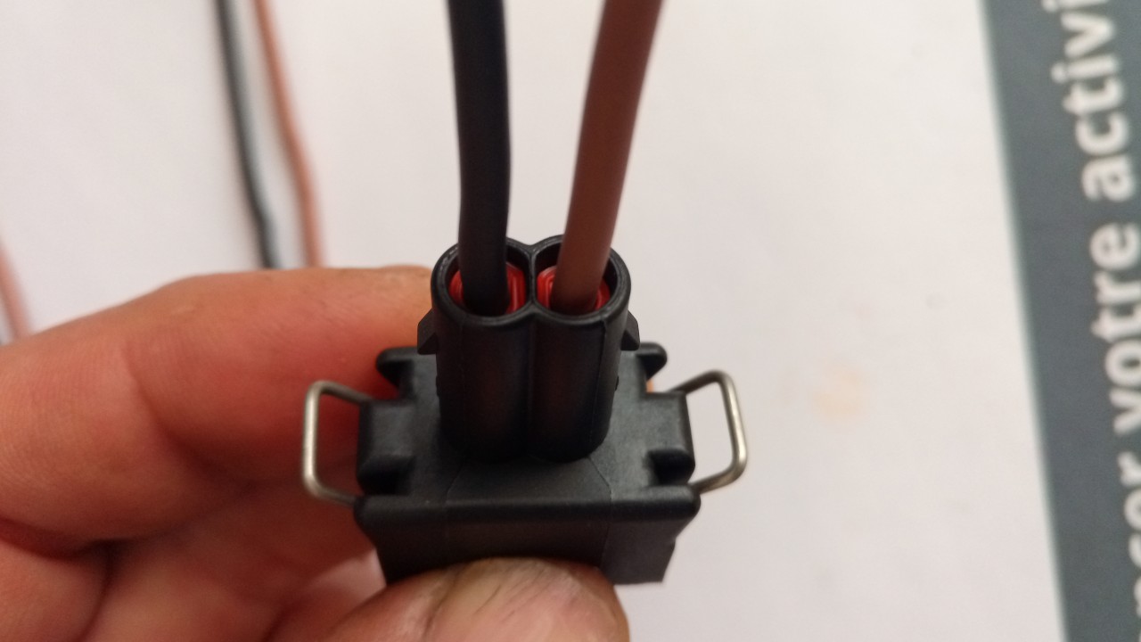

Perso j'ai pris les 0280156374 on verra ce que ça vaut, ça reste malgré tout du Bosch, j'ai refait le faisceau intégralement, j'ai utilisé des câbles téflon en 1,5mm2 résistant à 1200°
Et j'ai changé aussi les fiches, cosses et étanchéité
Avec les injecteurs
J'en ai profité pour remonter intégralement le moteur

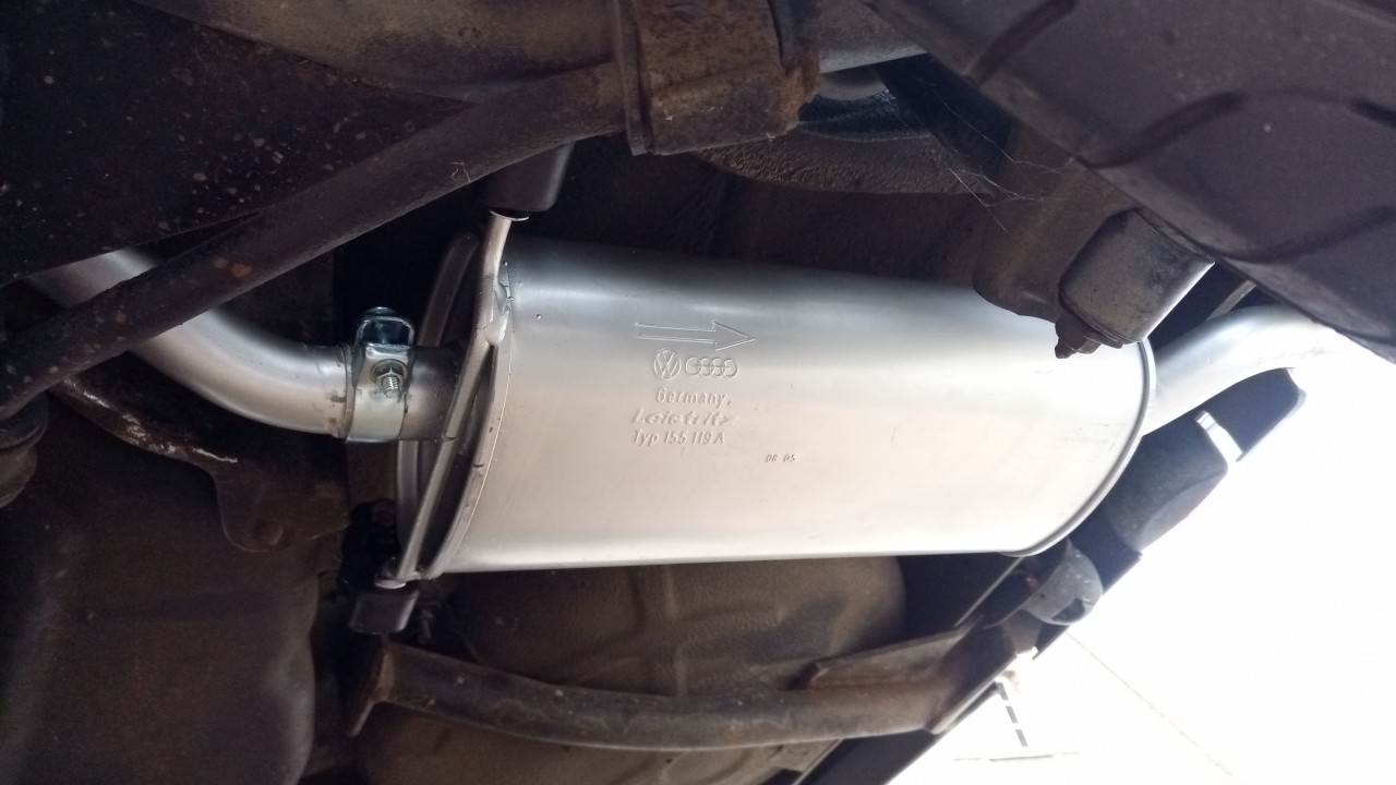

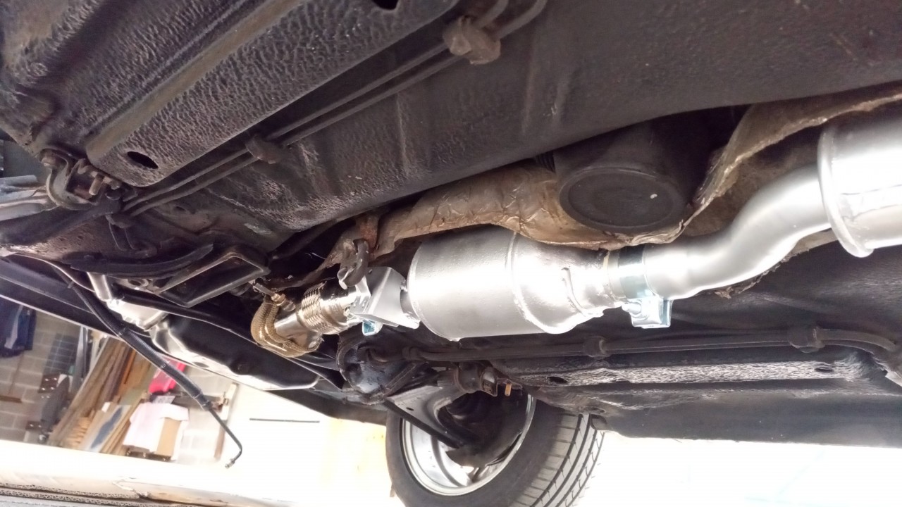

Me reste la pompe de direction assistée, pompe à eau et l'alternateur, La ligne d'échappement a été remontée aussi et je pourrais enfin mettre le coup de clé

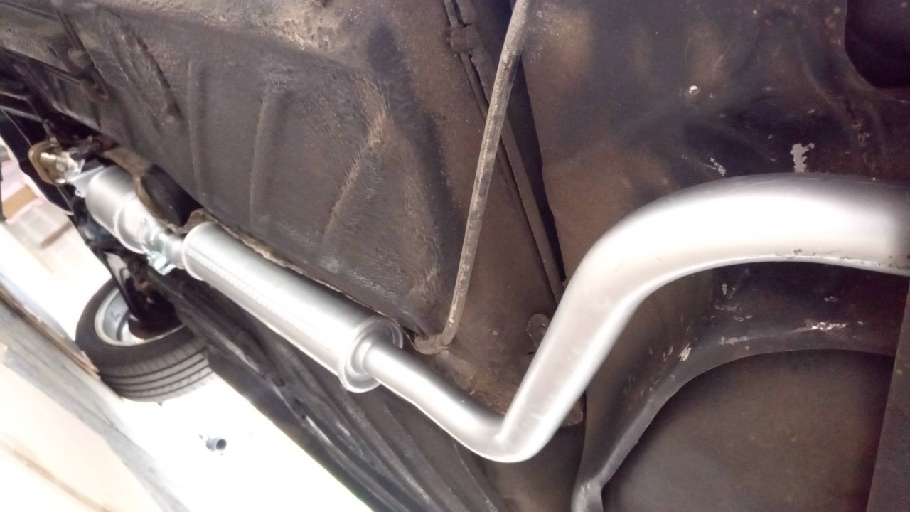

Beau travail, ta ligne est vraiment propre ! J'ai acheté un silencieux bosal finition pas top mais vu le prix je ne peux pas me plaindre...
Ok pour les injecteurs je pense faire pareil il n'y a pas vraiment le choix de toute façon...
Donne des nouvelles au coup de clef

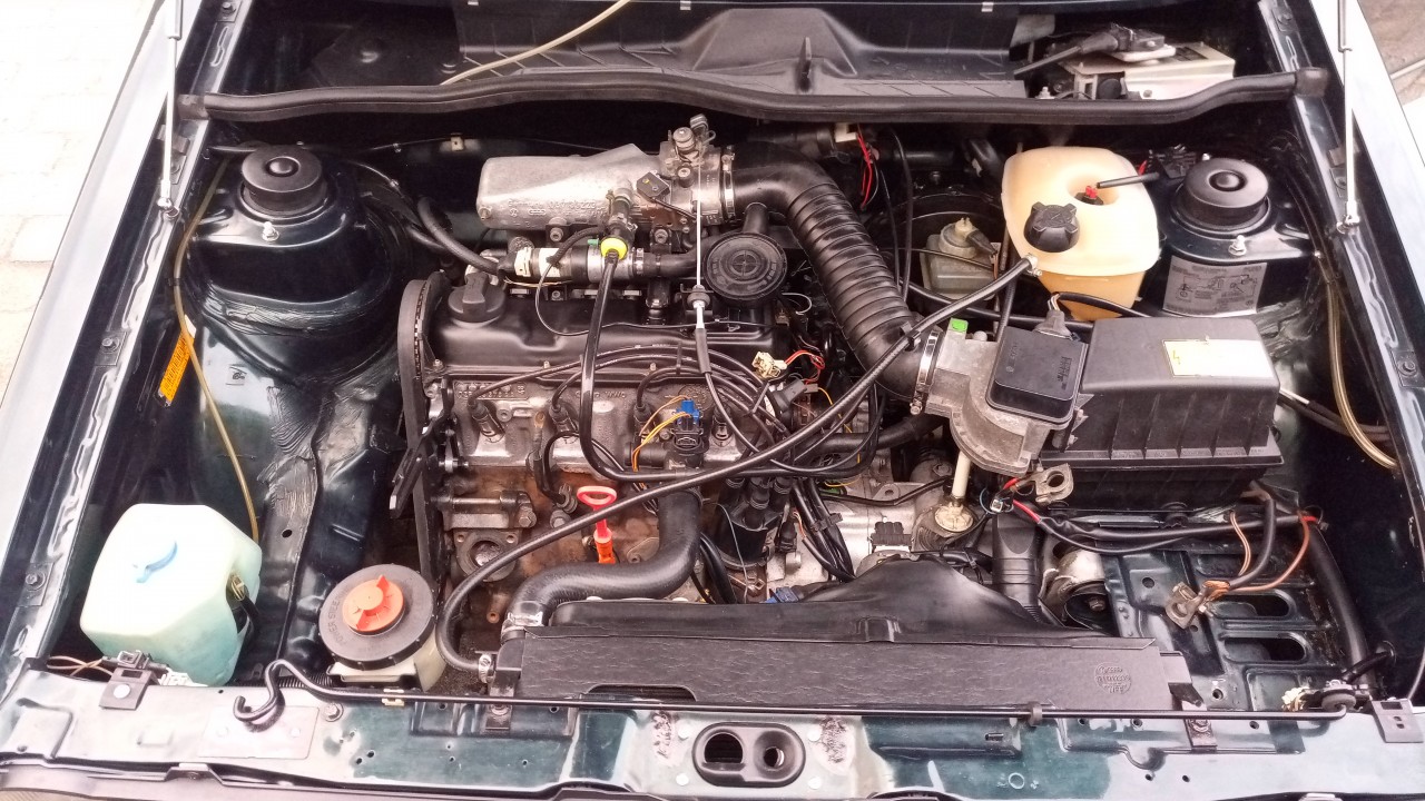

Un grand jour aujourd'hui signe d'un travail acharné pour enfin donner le coup de clef, je vous mettrai des photos et une vidéo de ce moment.
Les injecteurs Bosch 0280156374 fonctionnent très bien, la voiture revit, un démarrage au premier coup de clef et sans sourciller.
J'ai fait une cinquantaine de kilomètres pour voir si tout allait bien, juste remis un peu de liquide de refroidissement et direction assistée.
Elle se comporte bien, les accélérations n'ont rien à voir avec avant, faut dire aussi que tout le moteur est passé au peigne fin.
Vraiment content et fier de moi
