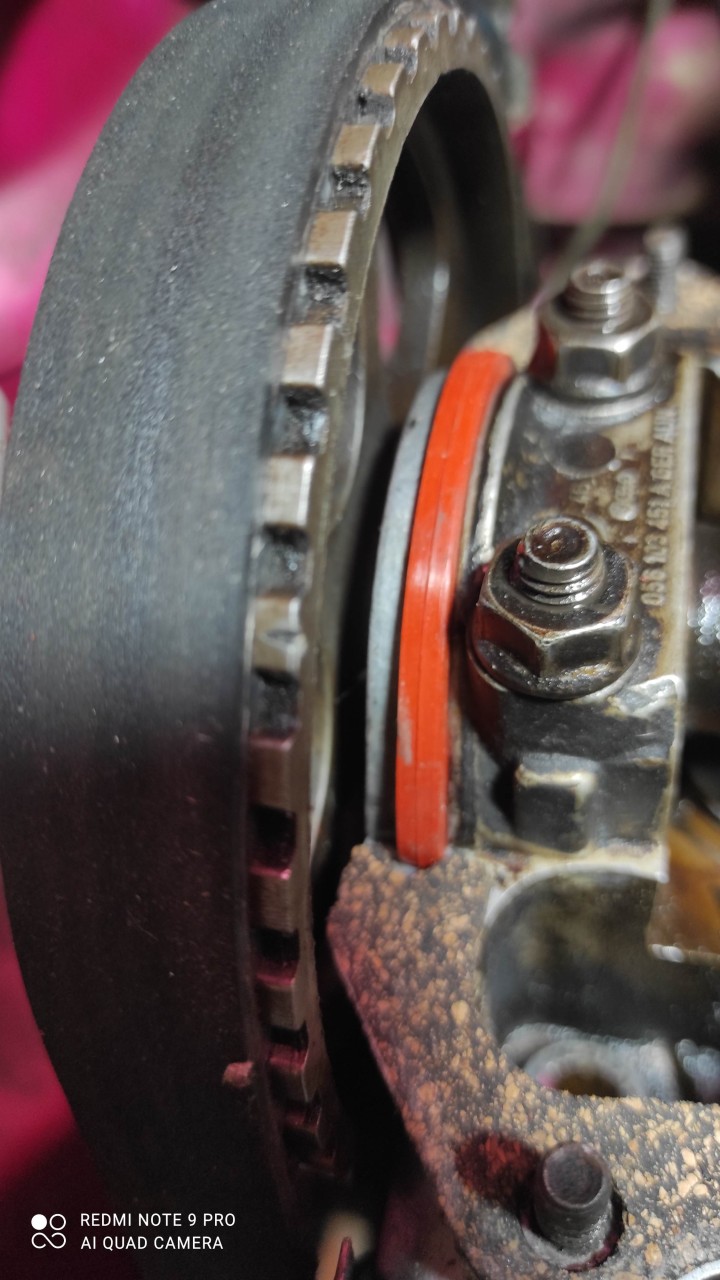

Allumeur mal calé. Faudrait regarder la position du volant moteur pour vérifier si le doigt de l'allumeur est bien en face pour donner sur la bougie 1.
Bougie 1 côté distri.
Il faut vérifier aussi, sur certain moteur le repère de la poulie de l'arbre à came est côté extérieur et pas le poinçon qui s'aligne avec le cache arbre à came

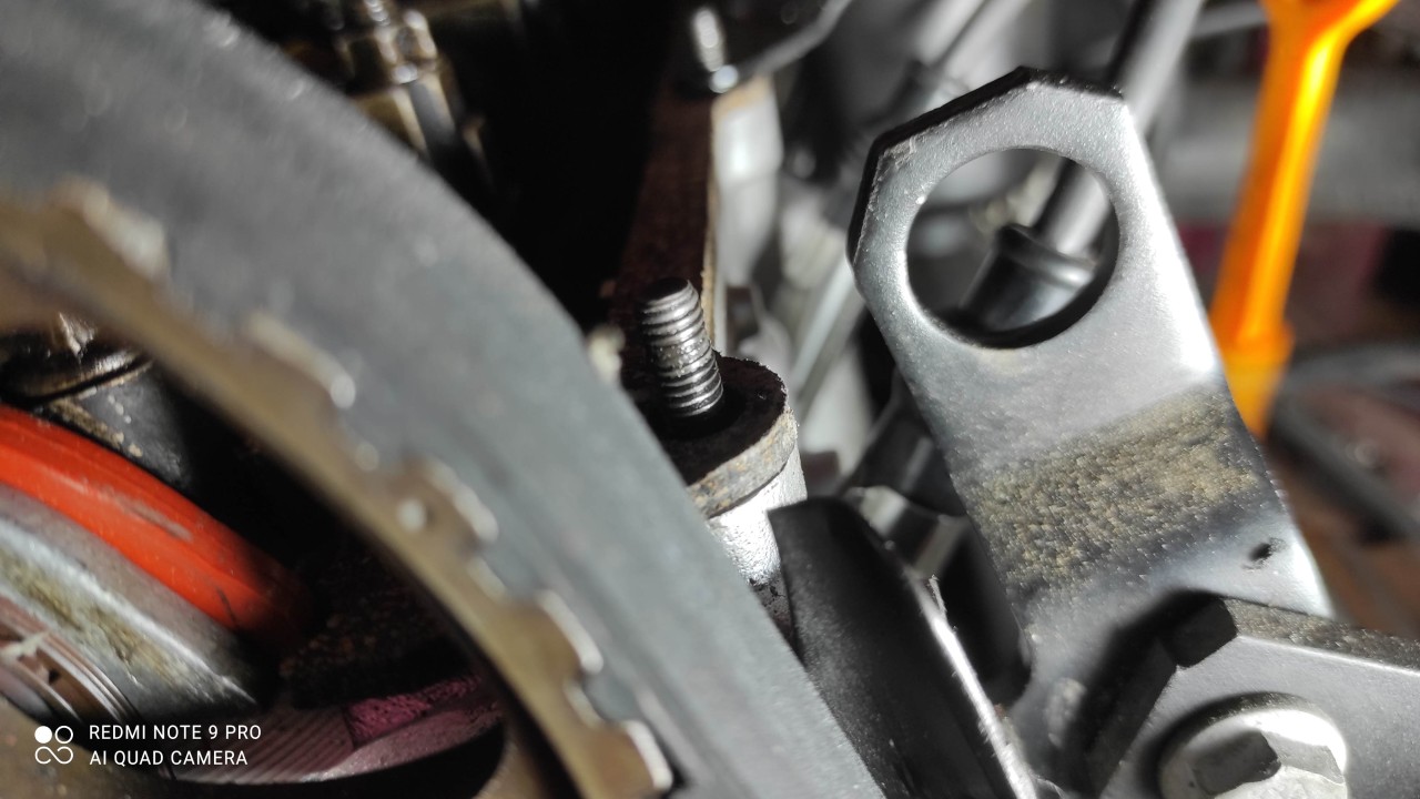

Jerome40 a écrit : ven. mai 20, 2022 11:51 am Je rajoute la photo du doigt d'allumeur et des poulies vilebrequin plus accessoires
sur ta tête de delco le doigt pointe bien sur le fil du cylindre 1 ?

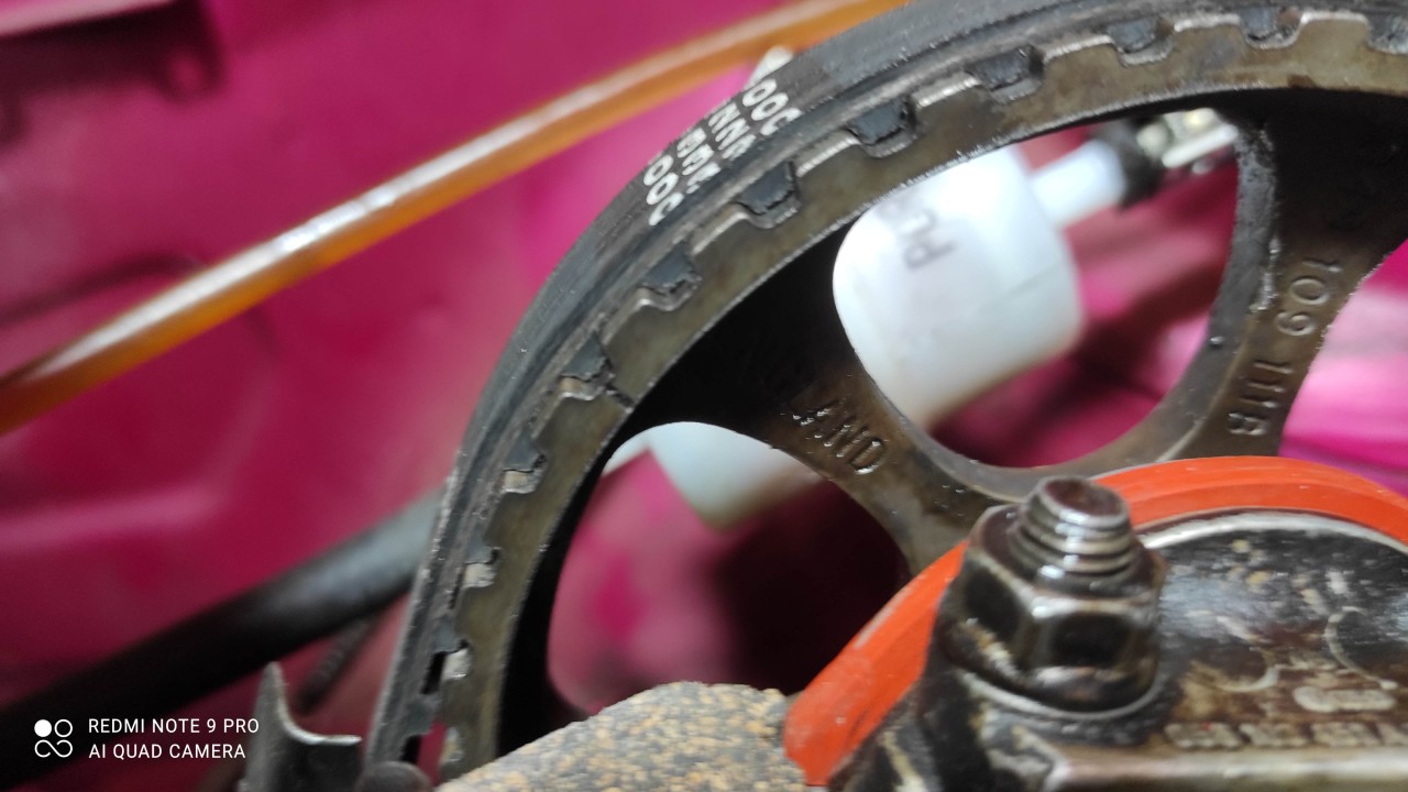

Quant à la poule d'arbre à cames j'ai trois repères un point côté extérieur et 2 trais côté intérieur.
J'ai fait le calage sur les trois repères en contrôlant bien que les soupapes ne touchent pas, mais c'est pareil ça ne démarre pas

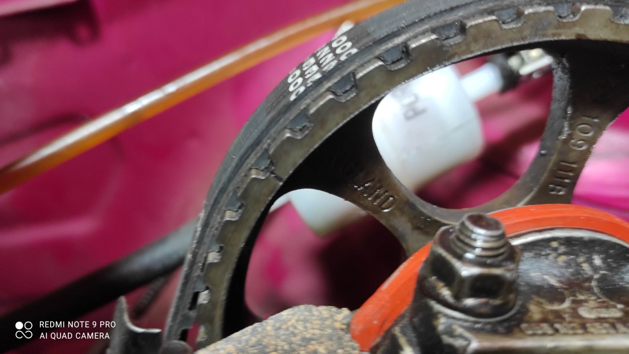

Je vous mets les repères sur la poulie en photo.
Messages : 12314
Re: cote cylindre
le seul repère que tu dois prendre en compte sur la poulie d'AAC vu ton année c'est celui la
Image ;)
