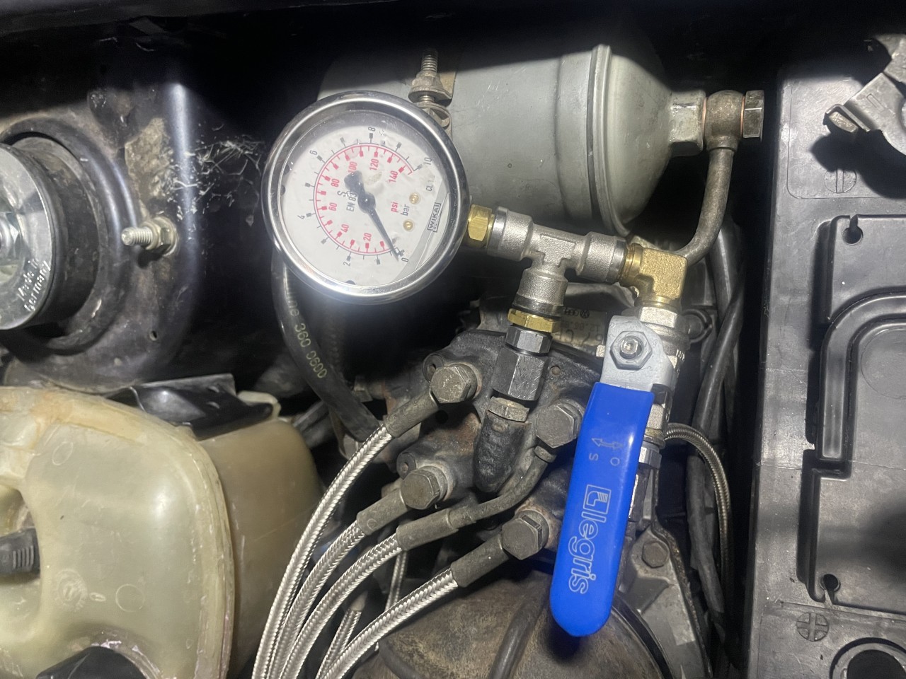

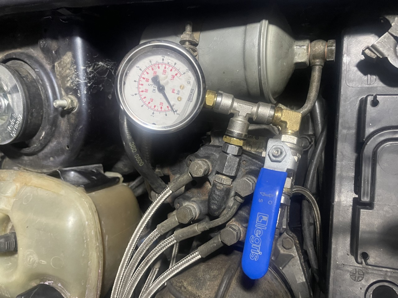

Alors j’ai refais mon WUR à neuf, mes pressions sont toujours les mêmes 3,5 bars à froid comme à chaud et 5,2 vanne fermée.
Je n’ai jamais les 1,9 bars… et j’aimerai savoir pourquoi.
Une autre question, avant démontage, la pression au mano sur le KJet était à 3,5 bars pendant 2 ou 3 jours avant de baisser, maintenant, la pression chute à 0 en 1h.
Quel est le fonctionnement normal ? Est ce l’accumulateur qui gère cette pression ? Merci.

C'est bizarre que tu es 3,5 bars à froid comme à chaud.
Vu que le wur est comme neuf
Tu es sur que la vanne de test ouvre bien a fond?
Tu as mi quoi comme vanne avec le mano ?

J’ai tout acheté à la CIR suite à un tuto du site.
