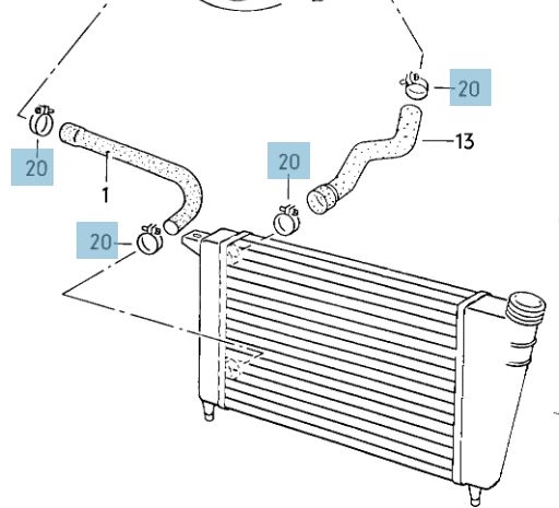

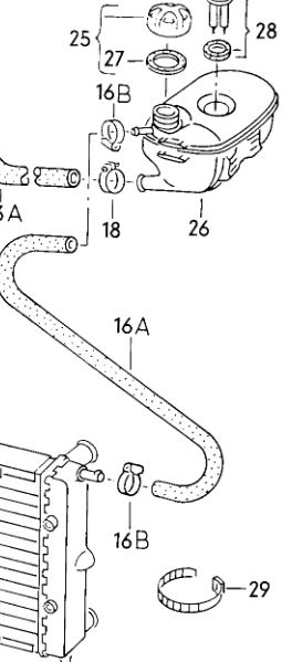

Je continue mes réglages, j'ai vu que mon niveau avait baissé, je compte purger le systeme et remettre du G12
question:
2/ je debranche la durite inferieure et aussi celle du haut et la petite qui part de la pompe a eau et qui monte vers la pipe
(dixit coolraver)
la durit inférieur, c'est bien la 13?
celle du haut c'est la 16A?
et quelle est la petite qui part de la pompe à eauet qui monte vers la pipe?
Messages : 12318
Re: purge circuit de refroidissement
non les deux durites sur le radiateur (en haut et en bas) et la petite durite qui part de la sortie de la pompe a eau et qui vas sur la pipe de la culasse ;)

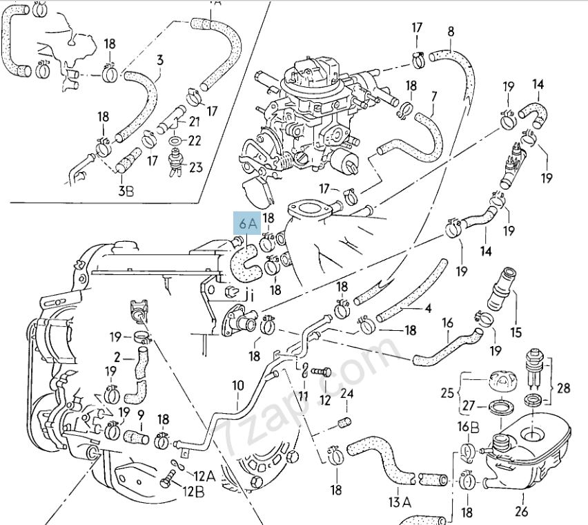

Message par $ebi »
ok merci :)
Tu as le numéro sur mon schéma pour la " petite durite qui part de la sortie de la pompe a eau et qui vas sur la pipe de la culasse"
Ps: désolé, j'y connais rien en méca voiture, mais j'apprends au fur et à mesure :D
Messages : 12318
Ca doit être la 2 sur ton schéma du bas
regarde sur la voiture tu n'en a qu'une qui part de la pompe pour aller sur la pipe de la culasse c'est pas compliqué
çà te permet d'avoir a éviter de déposer le calorstat pour une vidange complet du bloc :-)

question bete, je la débranche coté pompe à eau ou coté pipe?
Messages : 12318
coté pompe ;)
