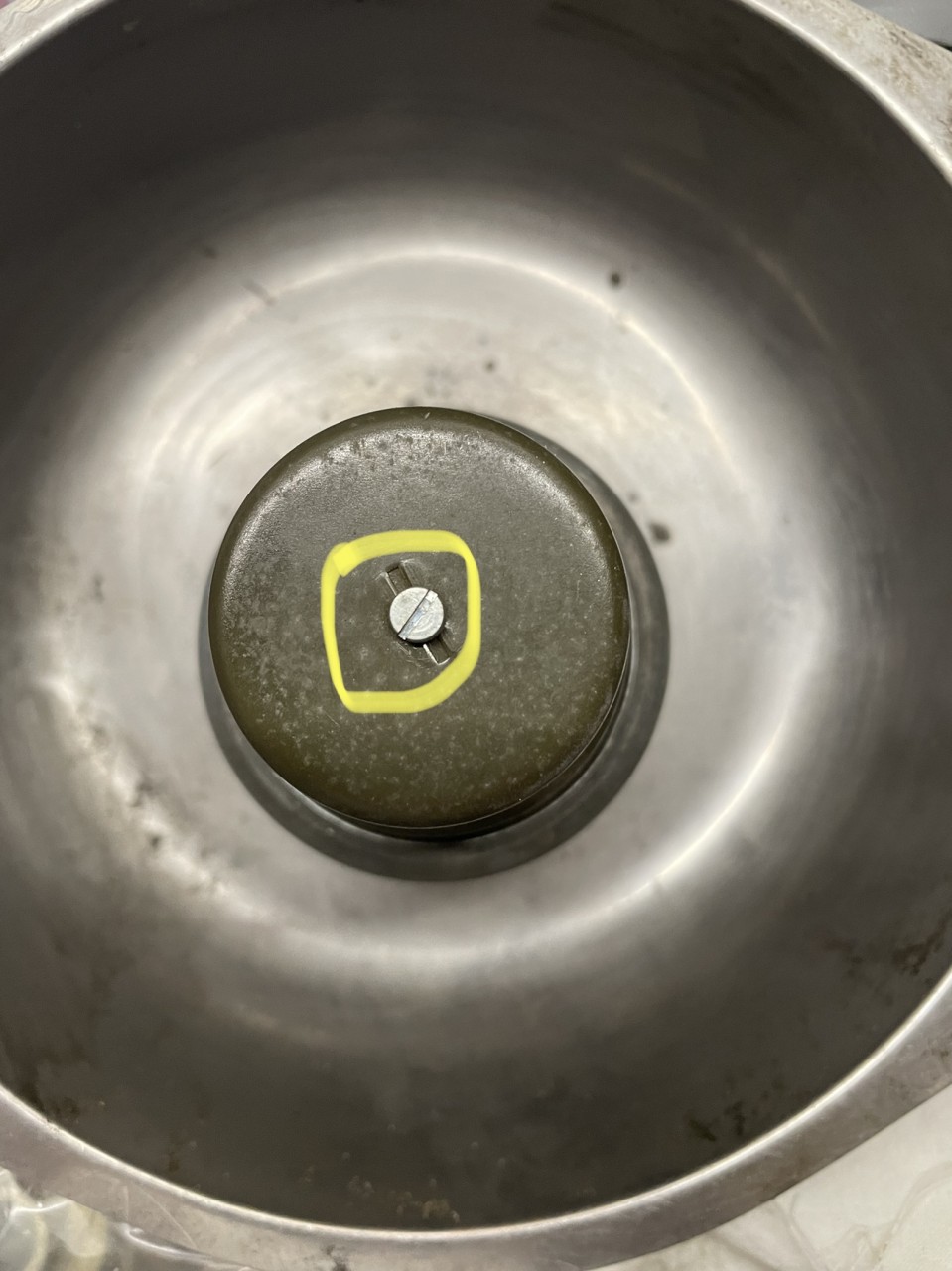

J’ai changé ma tête de Delco, les fils de bougies, les bougies, et le doigt d’allumeur ; au niveau des branchements, j’ai repris exactement ceux de la tête d’origine : est ce que c’est ok ?
En complément, j’ai changé la pompe à essence extérieure (par une bosch) et le accumulateur de pression ; j’ai une question par rapport l’accumulateur de pression : à quoi sert la petite vis qui est à l’arrière ?

Après changement de tout ça, la voiture démarre au premier coup de clef mais cale aussitôt si j’accélère ça tient un tout petit peu puis l’aiguille du compte tour s’effondre et je cale :(
Messages : 12318
Re: Tiroir d'air additionnel - tests démontage [DX)
quel est la mesure de la pression principale ?
