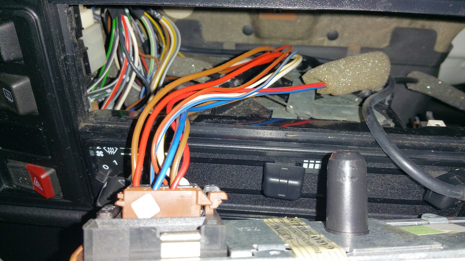

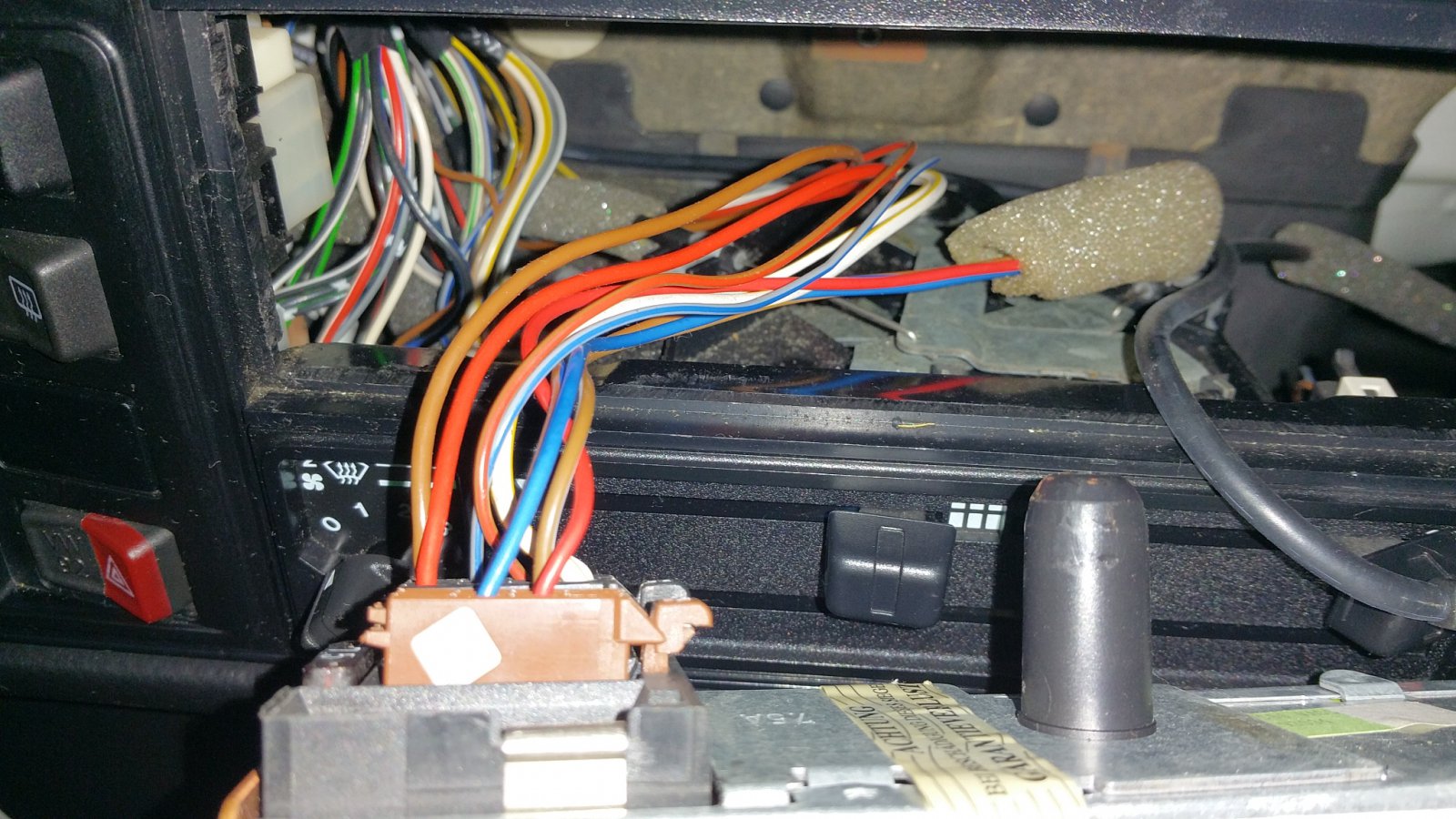

ça me parait bizarre, que tu ai la fonction gala sans que tu ai le MFA.
pourtant sur tes photos, on voit bien le module et la prise.
j'ai pu me tromper, c'est sûr. ;)
peut être que c'est lié à l'option, pré-équipement radio.
Si je me souvient bien, sur mon cabrio, j'ai la prise avec ce fil blanc/jaune.
et pour pouvoir brancher l'ensemble correctement, il me manque l'entourage en plastique noir qui retient la prise "GALA" vu que j'ai déjà le module stocké quelque part. :D

Lorsque tu parles du "module", c'est quoi exactement ? Sur ma photo, il y a le cadre plastique qui retient la prise, et il y a une fiche souple de circuit imprimé qui entre en contact avec la prise Gala. C'est cette fiche souple de circuit imprimé le module ? Ou derrière la fiche, il y a encore un composant que je n'ai pas su voir (le truc qui te manquerait et que t'as en stock?) ?
S'il s'avère que ton montage est bien d'origine, c'est que le module n'est pas d'office sur tous les cab, et comme tu le disais, lié à une option prééquipement radio ou d'office que sur certaines versions...

voici une photo du derrière du compteur non équipé du gala.
le faisceau souple est présent, mais n'est branché à rien et replier sur lui même.
j'ai juste enlever un cache pour voir la "piste" qui donne les infos au générateur d'impulsion "GALA"
Généralement, le fil d'antenne est le bleu.
ici 2ème ligne, 2ème colonne (sous le soleil)

Ok j'ai su repérer les couleurs.
Retrait de mon autoradio et ...
Bon ok je retrouve des couleurs mais après ...
L'électricité du cab a été refaite mais du coup je n'ai plus que des fils noirs et rouge. Je retrouve juste le brun de la masse.
