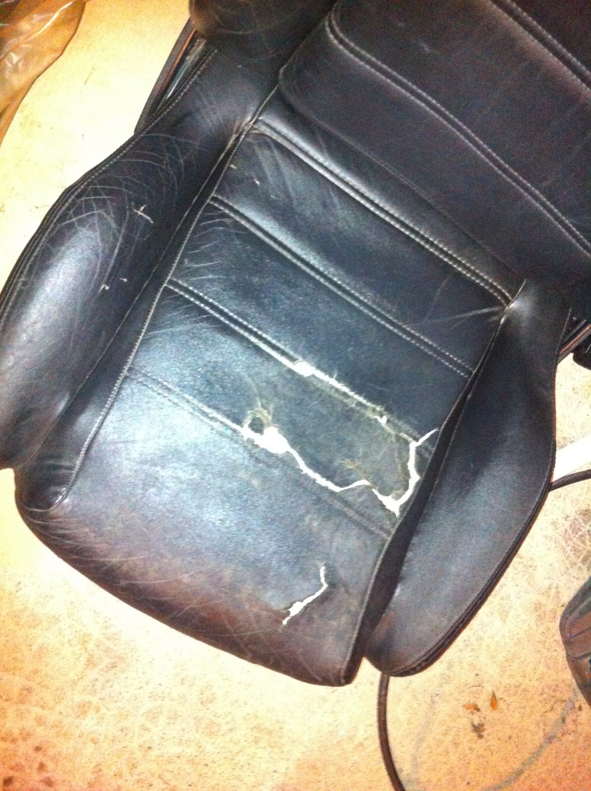

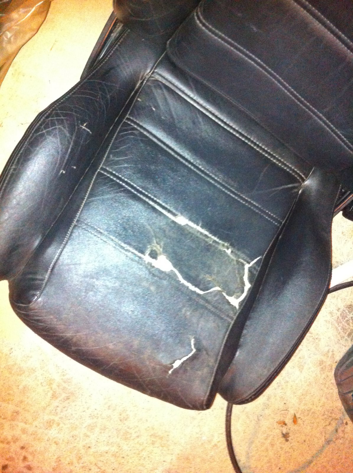

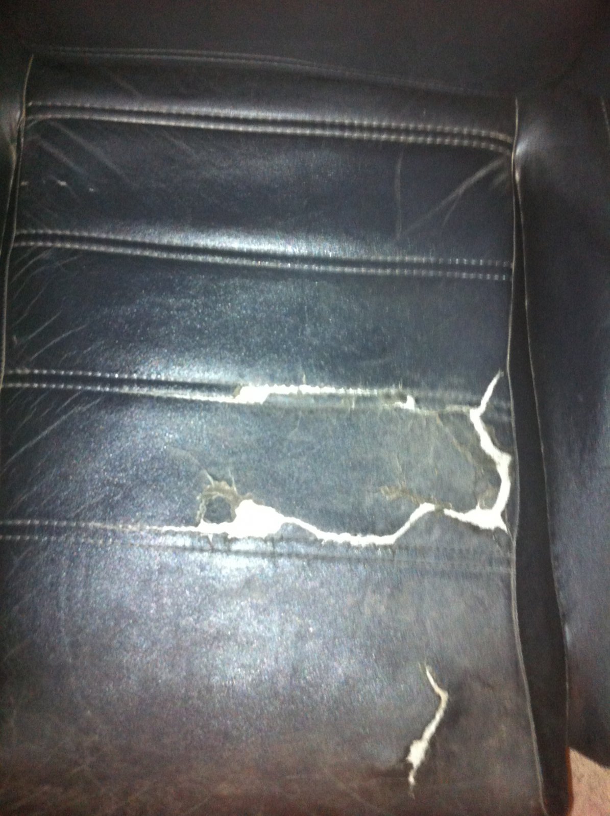

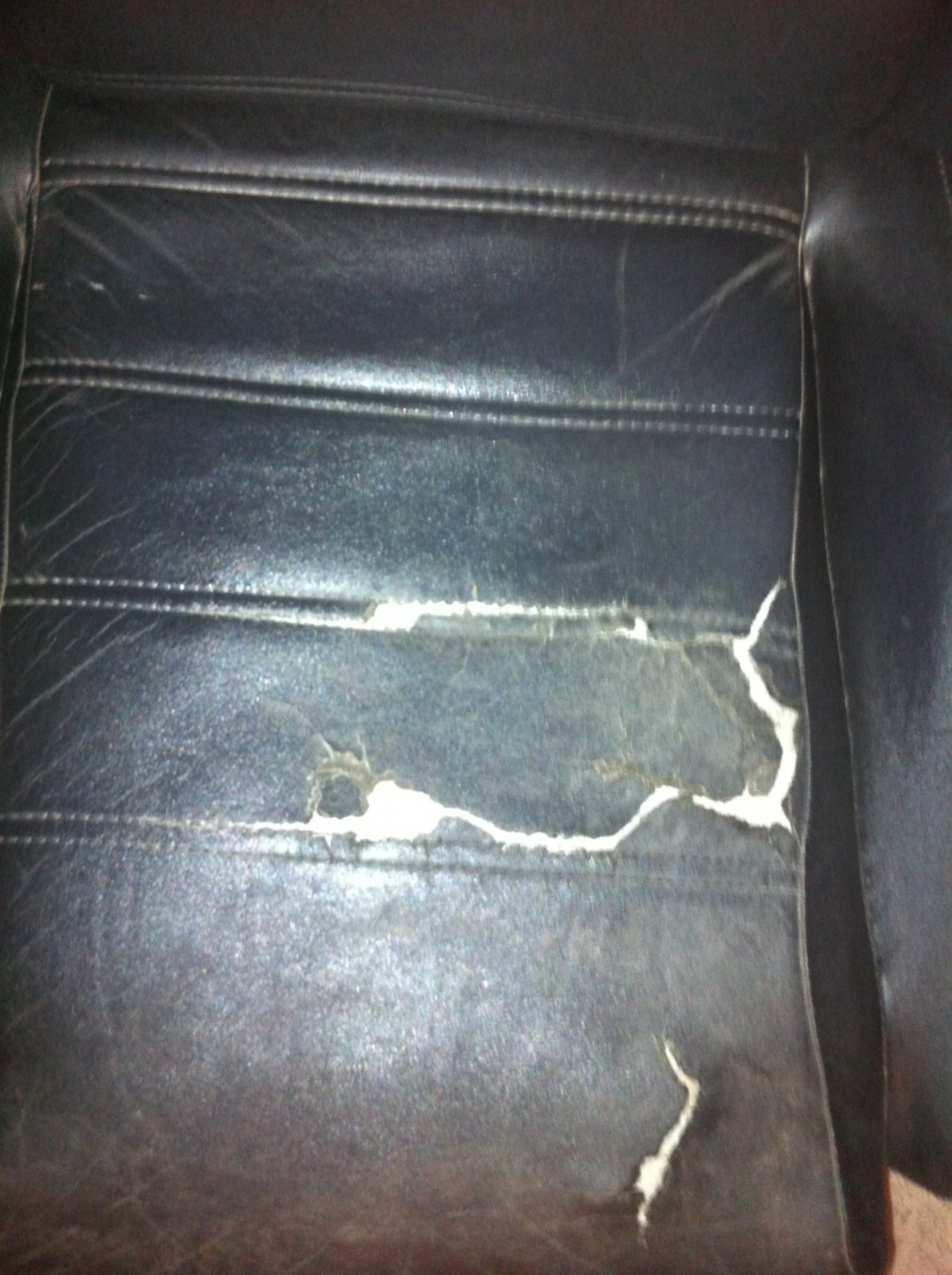

Déchirure musculaire.....

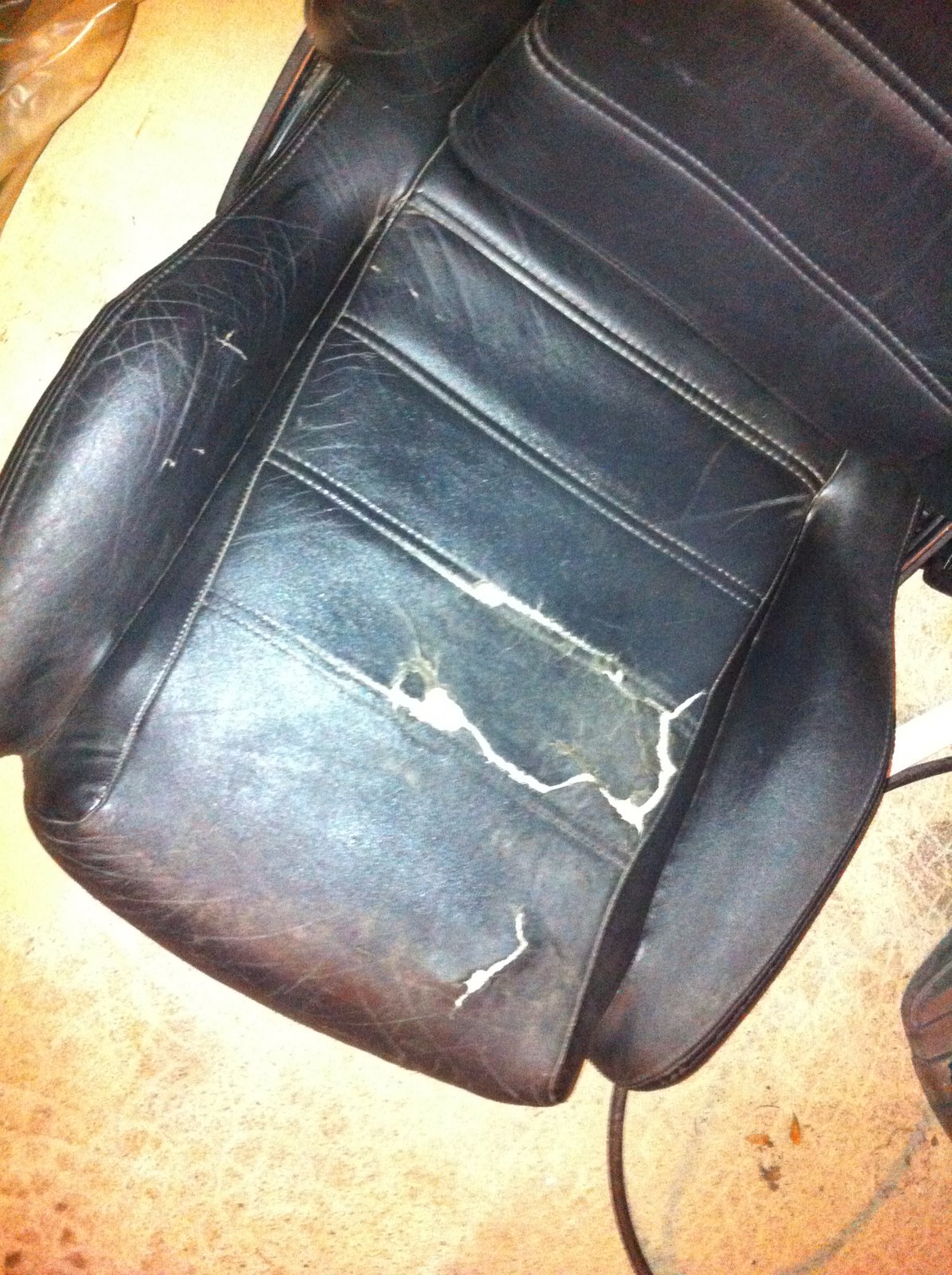

Voici la photo des dégâts .
Messages : 34756
Re: On passe au simili...
Le mieux serait de faire reprendre ton siège par un vrai sellier surtout si ce n'est que le siège conducteur qui est abîmé.
Les housses en simili, même de qualité, ne valent pas le cuir ;)

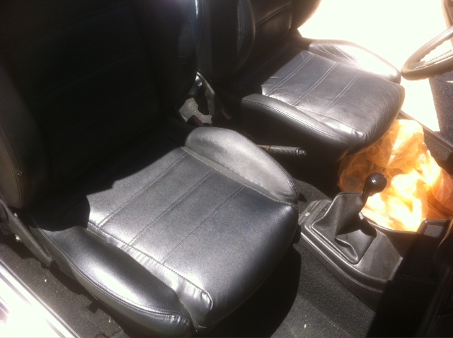

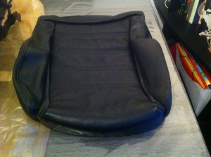

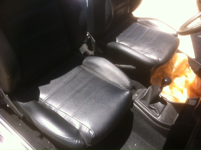

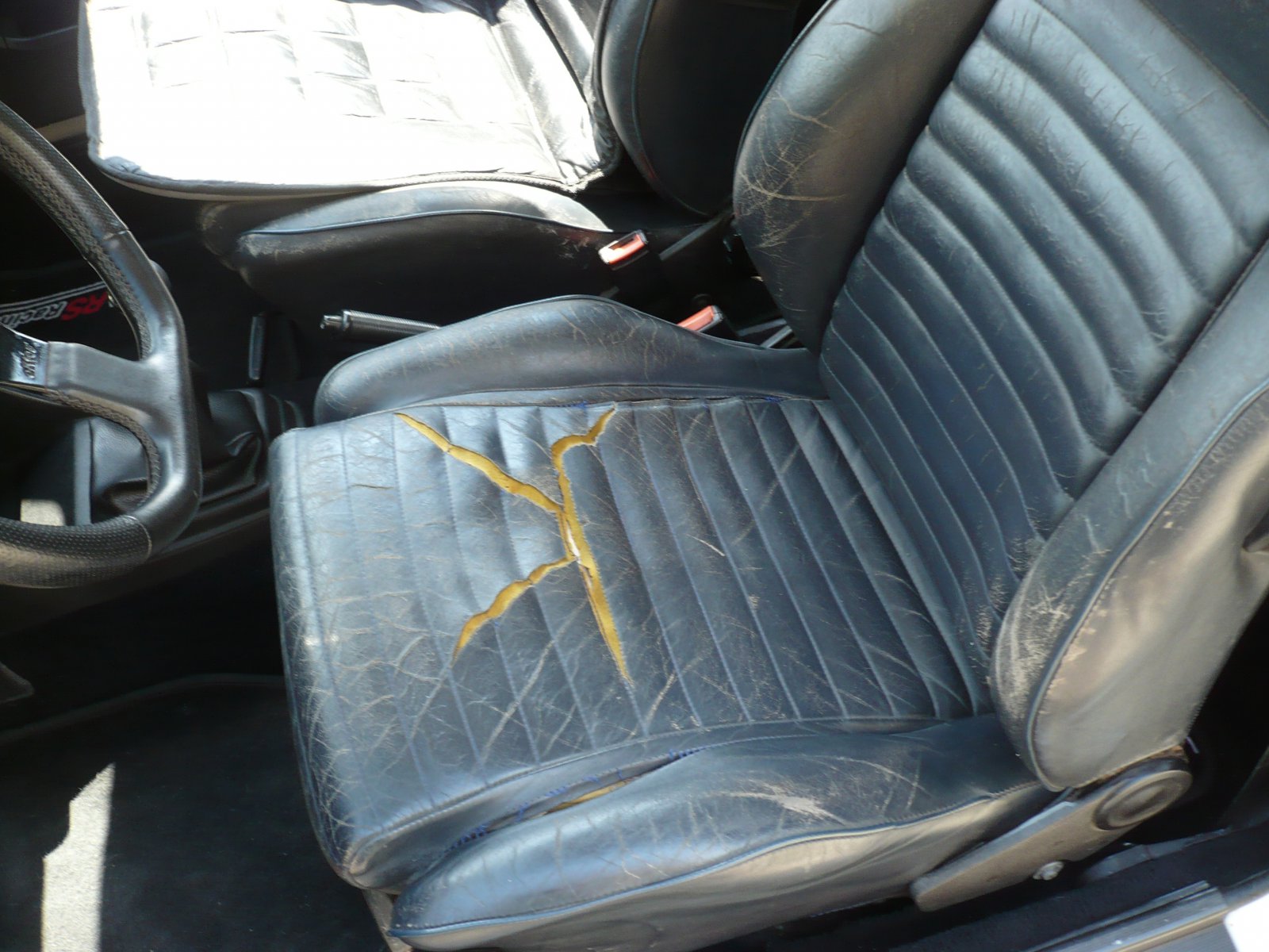

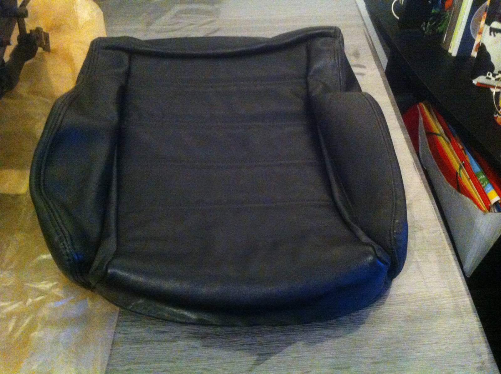

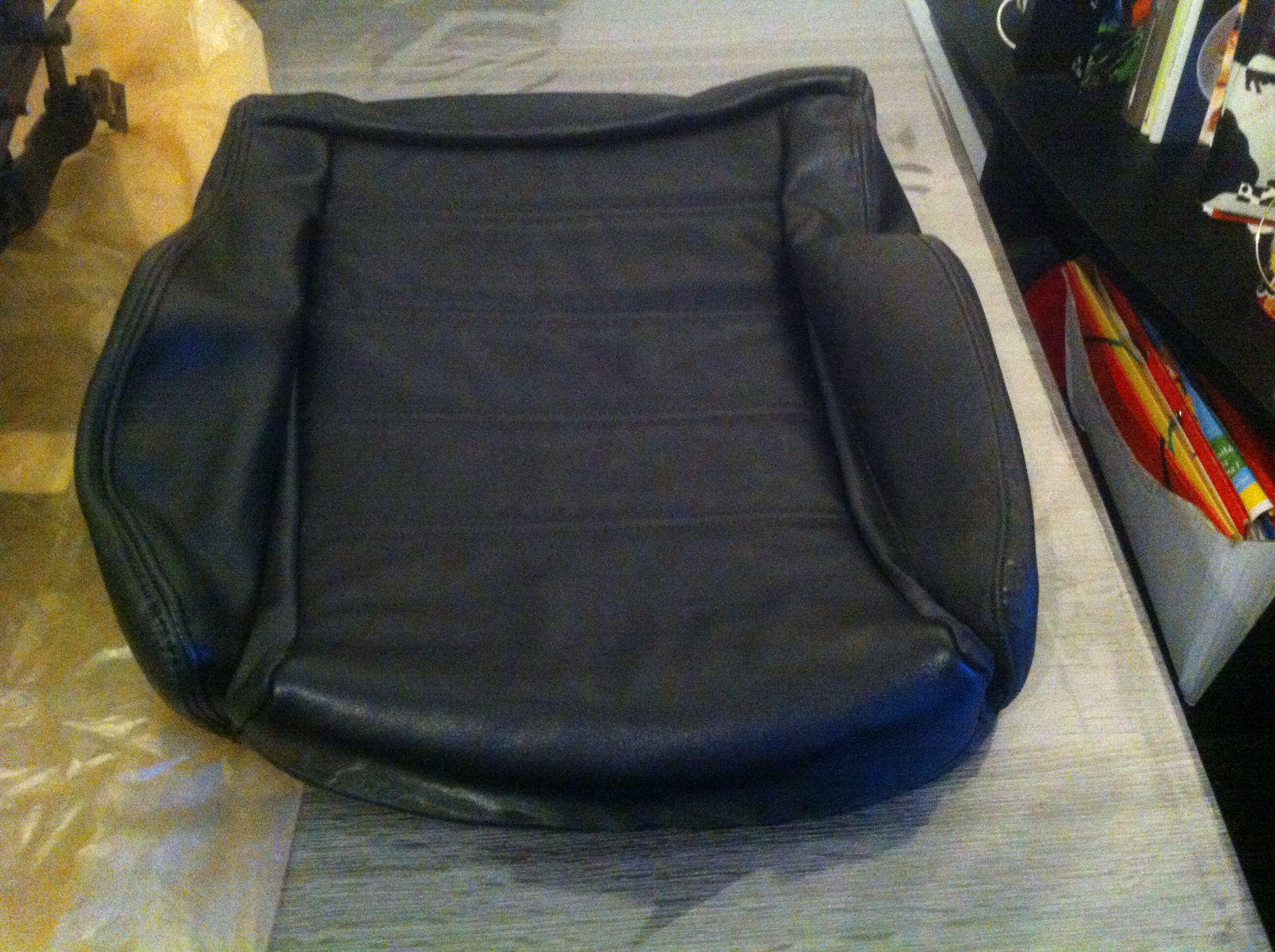

J'ai fait reprendre mon assise passager par un spécialiste tout cuir dans l’arrière pays Grassois, après avoir déposé le siège malade démonté que l’assise, je lui ai déposé juste le cuir
Il a décousu la partie malade et à recousu une pièce neuve à l'identique pour 100e
avant
juste la pièce rendue avant remontage
remontée
on voit à peine la différence
Tu me diras pour les petits boudins, il y a un peu plus de travail mais le principe est le même
