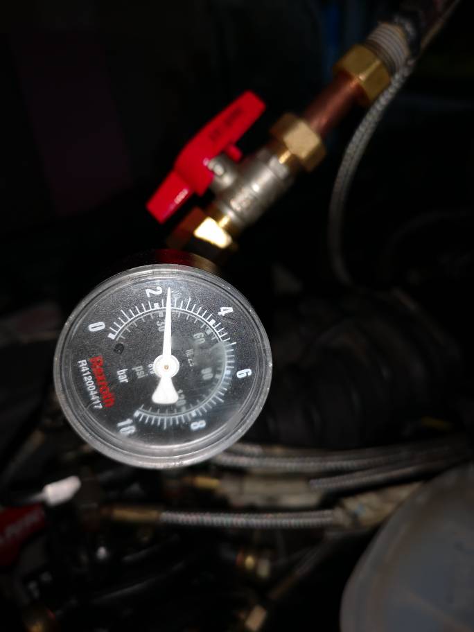

OK alors si je comprends bien robinet fermé 5 bar
Robinet ouvert 1.8 bar
Et moteur chaud ???
C est bien ca summit ??
Envoyé de mon CLT-L29 en utilisant Tapatalk
Re: [TUTO] réparation du régulateur de contrepression
Moteur froid vers les 1,8 bars.
5 bars tout le temps, la pompe fournit vers les 6,5 bars, d'où le régulateur (la vis avec les rondelles) qui relanche en continue l'essence vers le réservoir.
Et à chaud, le wur passe de 1,8 à 3,6 bars au bout de 3 et 5 mn

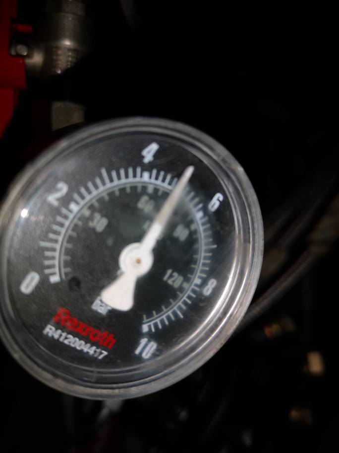

Olá a tous je vous ai pas donné de nouvelles de nouvelles car pas fait le test de mr summit

Bonjour à tous me revoila
Merci à vous
J ai regardé la vidéo pour apprendre encore

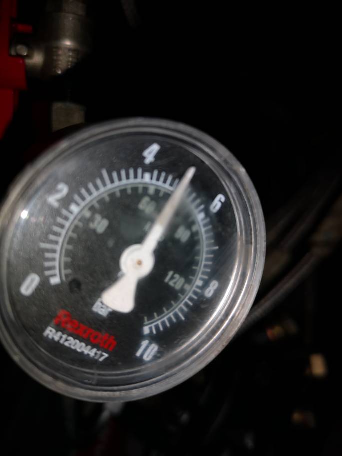

Et J Ai Repris Mes Pression et ça donne 5 bars moteur chaud
moteur éteint elle redescende à 2.2bars
Je précise que j avais enlevé les 2 rondelles dans le doseur
Le moteur demarai au 3 ème coup de clef mais les presion était plus faible et moins d à-coup du coup
J ai essayé du coup avec 1 rondelles et donc j ai 5 et 2.2 moteur chaud. Par contre elle demare à froid plus mal 6 coup de clef et le ralentie est super non plus

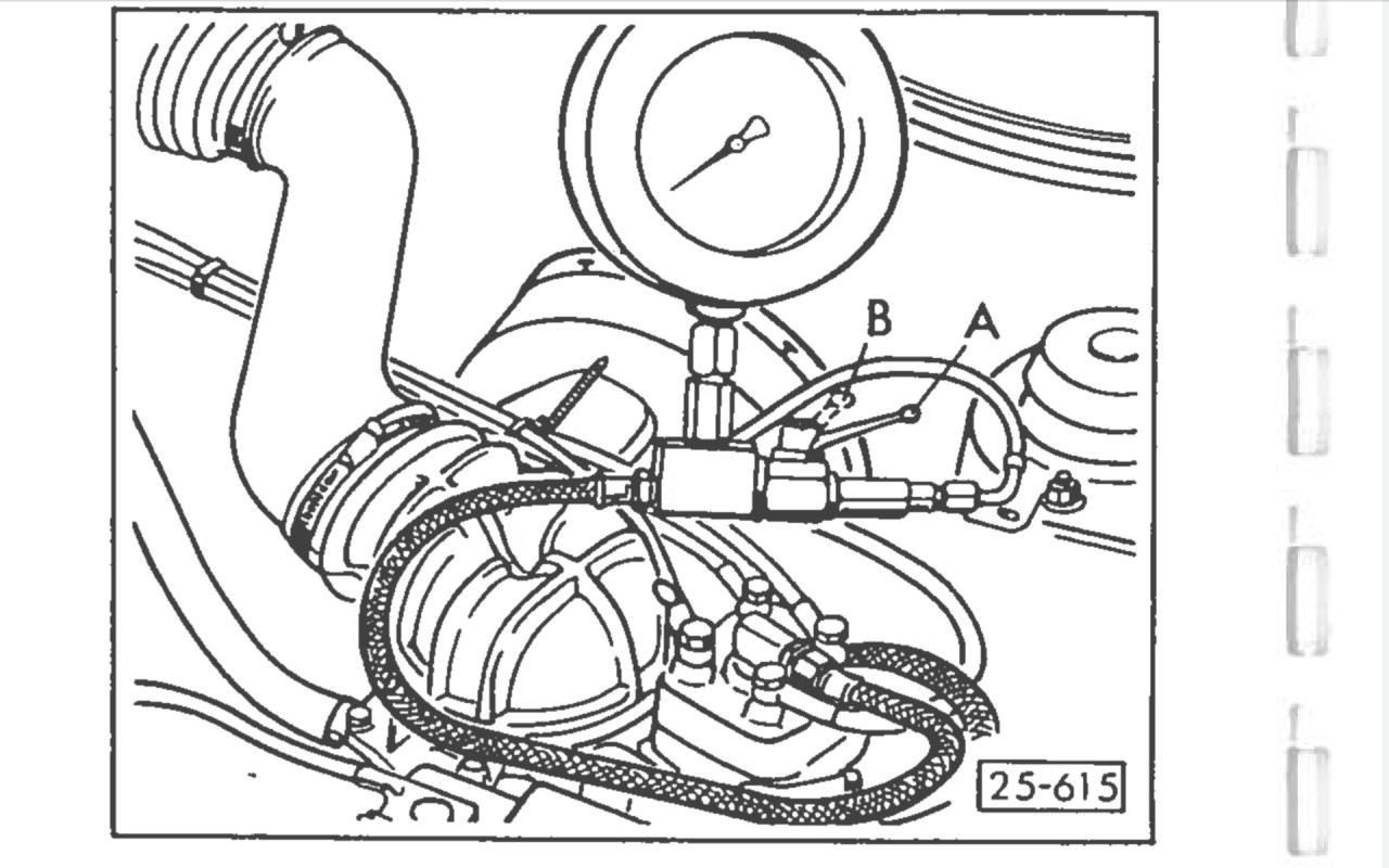

il faudrait les valeur de pression de la contre pression et le temps de la pression de retenue
Vanne ouverte régulateur de réchauffage
a froid 1.7bars.
Laissez le moteur monté en température ( la pression monte progressivement)
une fois chaude contrôlez la valeur de contre pression 3.7 bars (5min)
vanne fermé
Pression d'injection (c'est la pression que délivre la pompe) la valeur est réglée par le régulateur de pression
vanne ouverte
moteur coupé
contrôle de l'accu et du clapet anti-retour à 10 puis à 20 min environ 2,4 bars

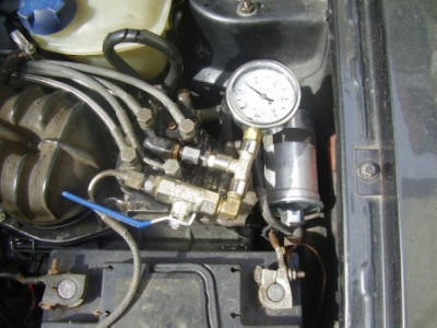

Je serai intéressé de savoir comment tu as procédé pour concevoir la solution de mesure de pression ; quels types de raccords utilisés et lieu où l’on peut se les procurer
Merci :cool:
Messages : 12318
On te l'a déjà indiqué sur un autre post
ce qui donne ça
