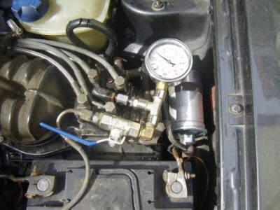

Je serai intéressé de savoir comment tu as procédé pour concevoir la solution de mesure de pression ; quels types de raccords utilisés et lieu où l’on peut se les procurer
Merci :cool:
Re: [TUTO] réparation du régulateur de contrepression
Posté : mar. mai 18, 2021 18:04 pm
par coolraver
On te l'a déjà indiqué sur un autre post
ce qui donne ça
