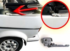

Bonsoir, question certainement aborder, mais pour confirmation ! est ce le clip, qui tient la lèche vitre ...Merci !
Re: Joint lèche vitre extérieur
Posté : ven. août 25, 2017 19:47 pm
par coolraver
non :?

Ok mais ces lequel, alors ??? Et ou en trouver de bonne, qualité ?

Merci une question, ils sont de qualité, ces clips ? Car j’en entends, beaucoup sur meca truc !

Et une dernière, question ! il en faut combien, part lèche vitre avant, et arrière ??? 5 a l'avant, et 4 a l’arrière, ces ça ?

C'est mentionné dans le lien

Mon cab est de 1983, et apparemment ! les joints a l’arrière, ne vont pas jusqu'aux bout
il manque 1 cm...Ces bien le bout de caoutchouc, qui manque ! Non ?

je remonte ce sujet interessant et notamment la vidéo, leche vitre changé en 3mn sans rien démonter. 8-)
Par contre les sert clip, est ce utile de les changer? Parce que le gars dans la vidéo ne fait qu'enlever les anciens leches vitre et remboiter les nouveaux.
