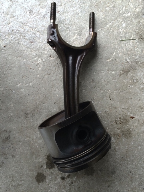

J'ai sortie un piston.
Il n'y a pas de jeu radial et j'ai un jeu axial de 0,5mm.
J'arrive pas a voir la tolérance sur la rta.
J'ai regardé pour les arrête, c'est vraiment légé légé, j'ai sortie le piston sans problème.
Pour la consommation d'huile je faisais du 1l au 5000 km
Ca ne fumait pas bleu et il n'y avait pas de fuite flagrante au niveau du moteur.
Il n'y a aucun trou ni sur le bloc moteur ni sur la culasse.
C'est parfaitement plat.

Maintenant dépose des soupapes.
Gare aux mélanges de pièces. Le mieux est de dessiner la culasse sur un carton et d'y poser les pièces au fur et à mesure de leur démontage.
Une soupape et un siege en bon état présentent un cercle brillant sur toute la circonférence.
Une interruption de la brillance de ce cercle indique un point de passage des gazs.
Selon la gravité du creux, un simple rodage pourra suffire, sinon le remplacement de la soupape ou le fraisage du siège seront nécessaires.
Pour mémoire, une soupape est réputée étanche lorsque, posée sur son siège et sans le ressort, elle retient de l'essence versée dans la chambre (enfin, pendant un certain temps car l'essence à tendance a s'infiltrer très très facilement).
Bon courage.
Cordialement.
Ps: n'oublie pas de tiercer les coupes des segments au remontage du piston et gare à la casse.
