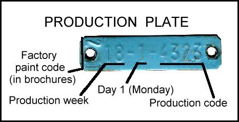

Olive, sur le site donné par Fred59 ils parlent de cette plaque sur les cox
on voit tout à gauche le 21 et ils disent que ca correspond au Marina Blau. J'ai vérifié sur la mienne qui est de cette couleur et j'ai bien ce numéro 21 sur la plaque.
En partant du même principe :
je me suis dit que le 17 en bas cela devait être la couleur de la golf
mais moi je lis difficilement sur la mienne 28, or le L90E serait P1 ?
http://www.doppel-wobber.de/forum/Infor ... .html#1989
tous les codes couleurs golf ont une lettre et un chiffre on dirait, donc ce qui s'applique sur la cox ne le serait pas sur la gof :grrrrrr

fifidu63 a écrit :Olive, sur le site donné par Fred59 ils parlent de cette plaque sur les cox
Oui effectivement cela ne colle pas sur la cab.
Pour le chiffre en bas en dessous de WK, j'ai peut être une autre thèse..... l'heure ?
Il faudrait si des plaques ont des chiffres compris entre 20 et 6. Cela voudrait dire que non.
Par contre si ces chiffres sont compris entre 7-8 et maxi 19, cela pourrait coller.

je lis 26 ou 28 sur la mienne donc ce n'est pas ca non plus, faudrait vérifier sur une autre blanche si c'est le même numéro, ou sur 2 voitures de peinture identique
