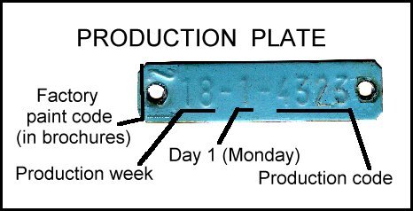

L'hypothèse de numérotation hebdomadaire sur les 3 derniers chiffres semble cohérente

le 17 ici serait donc le code couleur de la golf
j'ai regardé sur ma cox et c'est bien le 21 marina blu qui est indiqué

fifidu63 a écrit :le 17 ici serait donc le code couleur de la golf
Je n'ai pas compris de quel endroit tu parles ?
Re: Golf 1 Cabriolet : Déchiffrer la plaque de production
Posté : sam. janv. 17, 2015 09:20 am
par fifidu63
Olive, sur le site donné par Fred59 ils parlent de cette plaque sur les cox
on voit tout à gauche le 21 et ils disent que ca correspond au Marina Blau. J'ai vérifié sur la mienne qui est de cette couleur et j'ai bien ce numéro 21 sur la plaque.
En partant du même principe :
je me suis dit que le 17 en bas cela devait être la couleur de la golf
mais moi je lis difficilement sur la mienne 28, or le L90E serait P1 ?
http://www.doppel-wobber.de/forum/Infor ... .html#1989
tous les codes couleurs golf ont une lettre et un chiffre on dirait, donc ce qui s'applique sur la cox ne le serait pas sur la gof :grrrrrr

Prenons le cas de Fred. 3ème jour de la semaine 14 année N (Mercredi, 01/04/1992), avec un numéro de production 063 ? celà est peu probable ...
Comme dirait F. VINCENT, le mystère reste Antillais :P

fifidu63 a écrit :Olive, sur le site donné par Fred59 ils parlent de cette plaque sur les cox
Oui effectivement cela ne colle pas sur la cab.
Pour le chiffre en bas en dessous de WK, j'ai peut être une autre thèse..... l'heure ?
Il faudrait si des plaques ont des chiffres compris entre 20 et 6. Cela voudrait dire que non.
Par contre si ces chiffres sont compris entre 7-8 et maxi 19, cela pourrait coller.

par fifidu63
je lis 26 ou 28 sur la mienne donc ce n'est pas ca non plus, faudrait vérifier sur une autre blanche si c'est le même numéro, ou sur 2 voitures de peinture identique
Comme dirait F. VINCENT, le mystère reste Antillais Image
Si pour moi c'est tout à fait possible....
L'usine peut tourner au ralenti en rapport au peu de commandes ou manque d'approvisionnement de pièces.....
Il peut aussi y avoir des jours fériés avant (pâques? ?)
Pour moi ça colle
