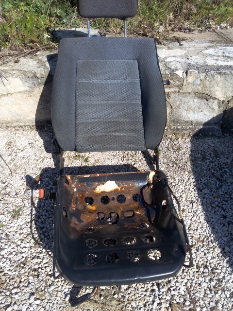

:rock_on_: salut à tous,

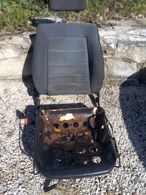

bon, j'ai déposé mes sièges chez mes parents...oui, ma golf habite encore chez mes parents et au passage, m'a femme va bientôt m'y renvoyer :@ si je décroche pas un peu :lol:

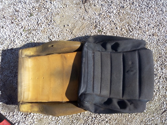

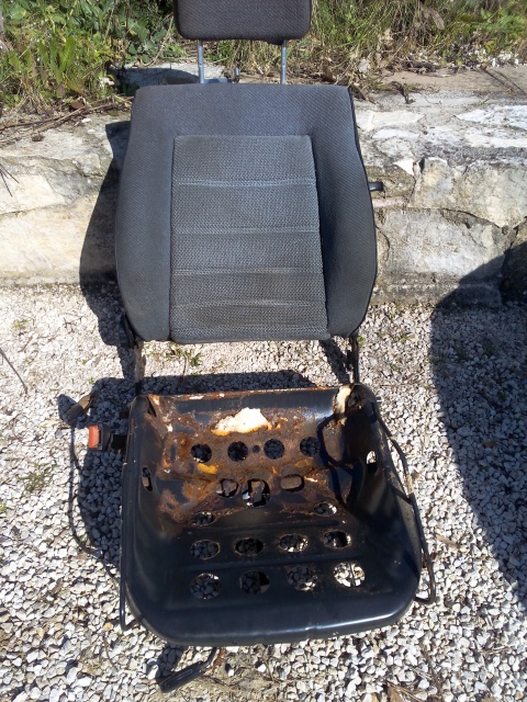

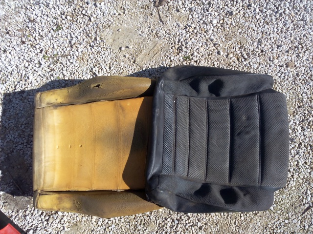

prenant en compte les mises en garde de jed sur l'état des sièges, j'ai récupéré un tuto sur le fofo pour démonter les sièges et en voici les photos du sièges conducteur.
au passage, le tuto est super :maitre

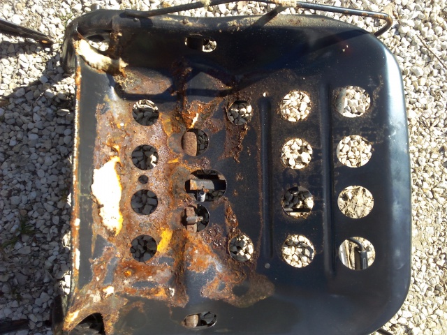

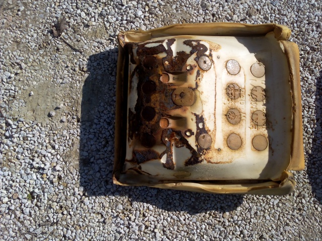

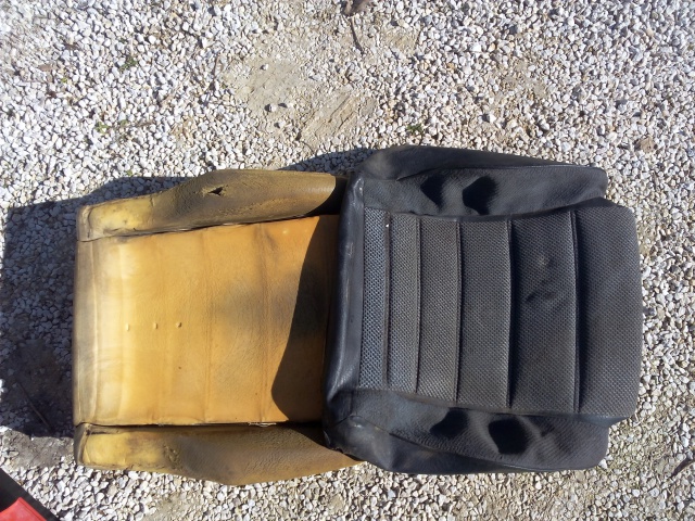

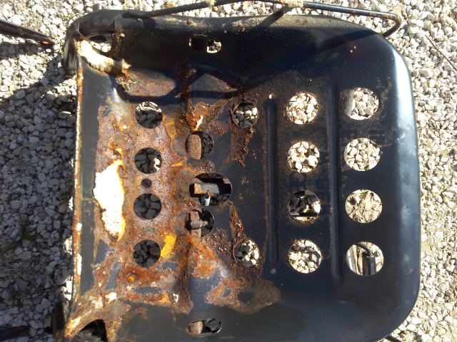

la mousse est encore potable, le tissu est bon mais l'assise est trop trop rouillé, je vais remettre l'actuelle du cabby et du coup ce siège va faire le donneur d'organe. :p
mon papa va en faire une affaire personnel des mousses et de la récupération du tissu, ceci dit, je lui ai suggéré la potion du chevalier que vous m'avez recommandé :)

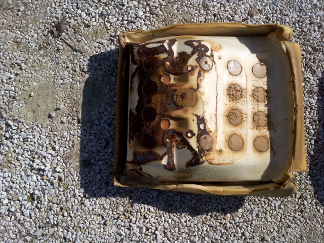

la mousse a bien morflée en dessous aussi

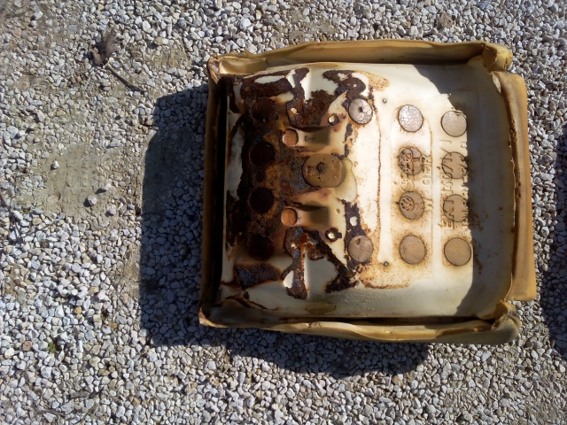

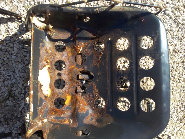

pour que ce soit rouillé comme j'ai deux hypothèses :
un problème récurant de fuite urinaire ou des tentatives de bain de pieds voir de genoux... :lol:

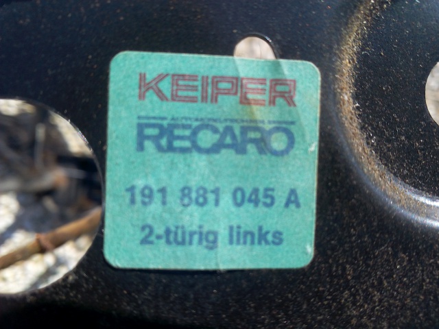

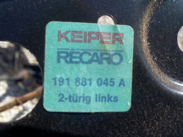

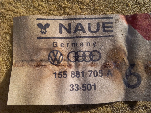

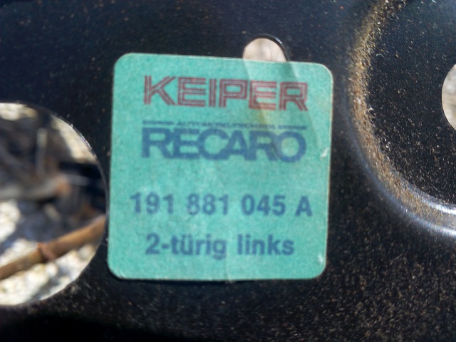

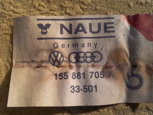

et maintenant, un peu d'étiquette pour notre archiviste olive4 :maitre
celle de l'armature du dossier : oui messieurs, j'ai des sièges recaro :vroum

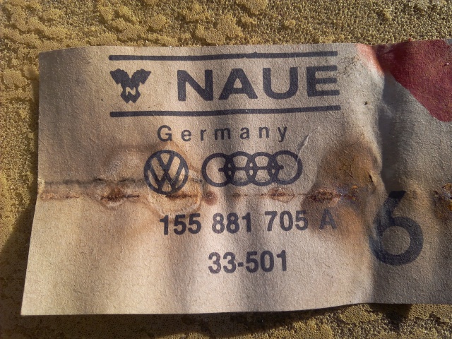

celle-ci qui était déposé sur la mousse de l'assise :
quand je remonterai la mousse retapée et renforcée et le tissu sur mon assise, je verrais si elle diffère :p

Boudiou ! Jamais vu une assise dans cet état, effectivement devait pas être étanche le proprio ;)
On voit bien sur les photos le côté fil à couper le beurre des supports latéraux
Pendant que tu es sur dossier sièges pense à acheter les petits patins en plastiques des glissières (photos et références sur ma présentation) disponibles chez VW

Re: Restauration golf cab à Nice
Elle était où cette étiquette ?
acif22
Message par acif22 »
La première, la bleue était coller sur l'armature du dossier.
La seconde ou plutôt les secondes car ils y en avaient 2 identiques dont une avec un traie au feutre rouge, étaient tout simplement déposées sur la mousse de l'assise sous le tissu.
Je les ai conservé au cas où :)
Quand je changerai mon assise en métal pour celle de mon Cab, je te dirais si j'ai les mêmes :sup
Merci pour ces retours d'étiquettes que là pour le coup je n'avais jamais vu.
Très interressant :oui

Pour la rouille, outre tes suppositions sur les faiblesses de l'ancien propriétaire, le cab a du rester un bon moment sous la pluie avec une capote abîmée et non étanche.
Du coup la mousse imbibée a fini par faire rouiller le siège. ;)
