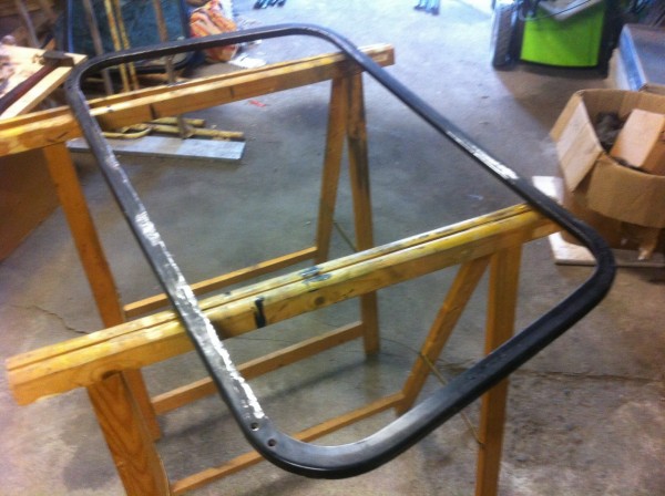

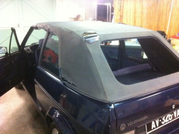

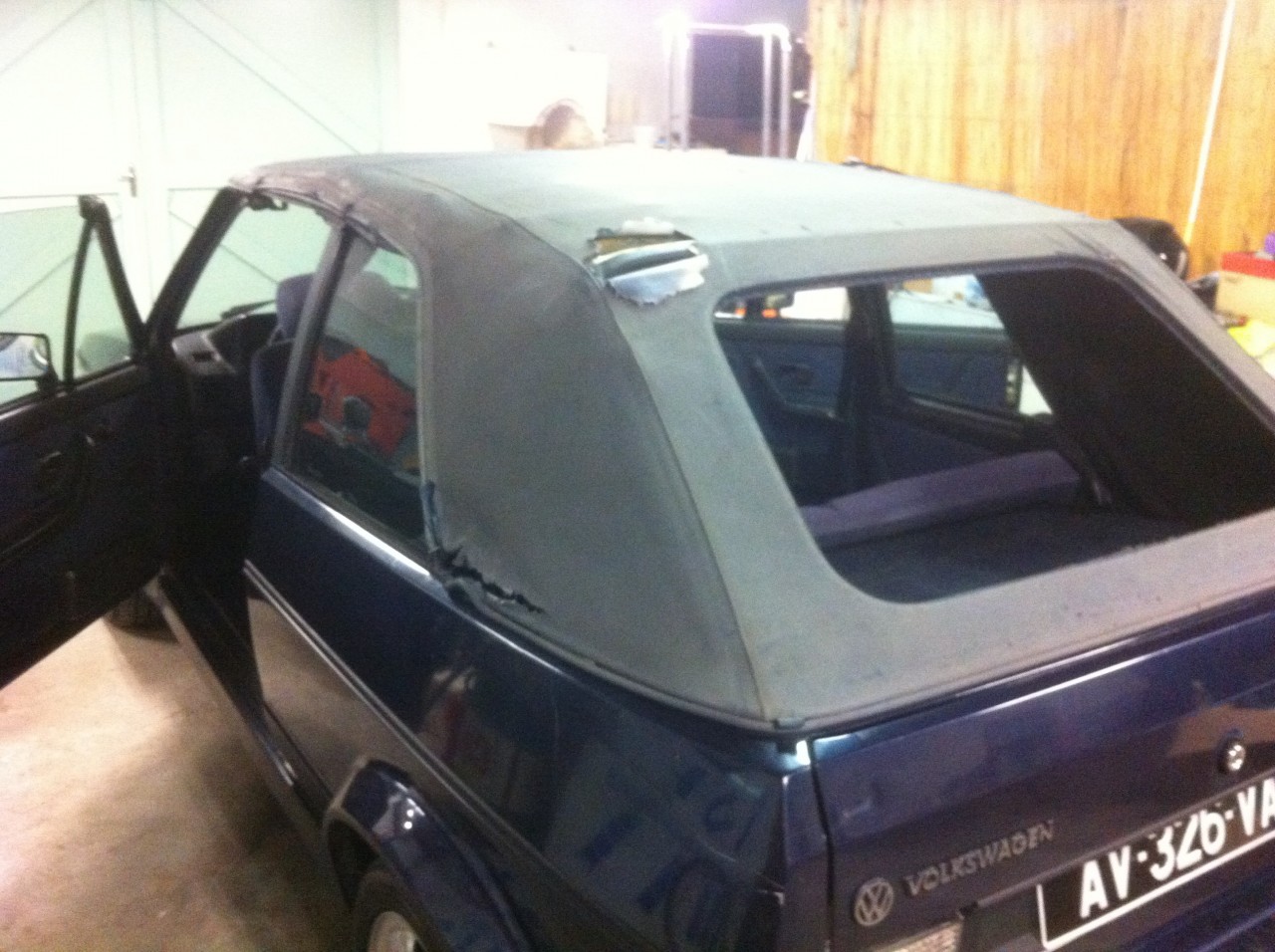

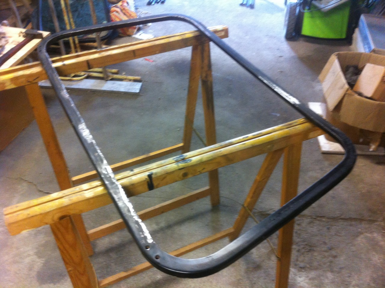

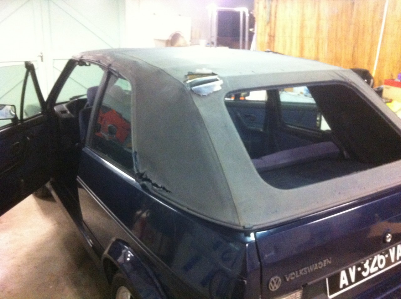

Une de plus sur le cab d un membre du forum ;)

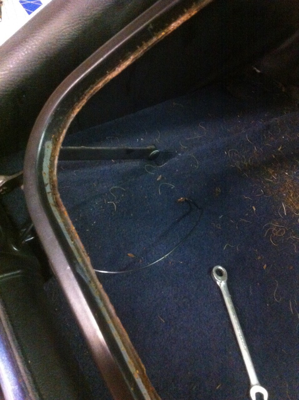

Une classic Line qui a bien Souffert o_O

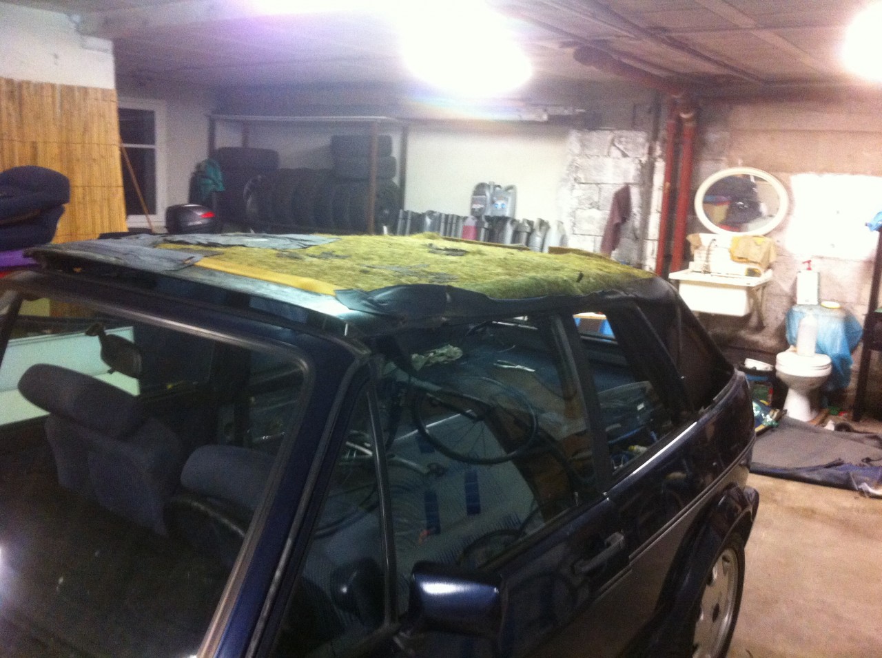

Capote et matelas a changer

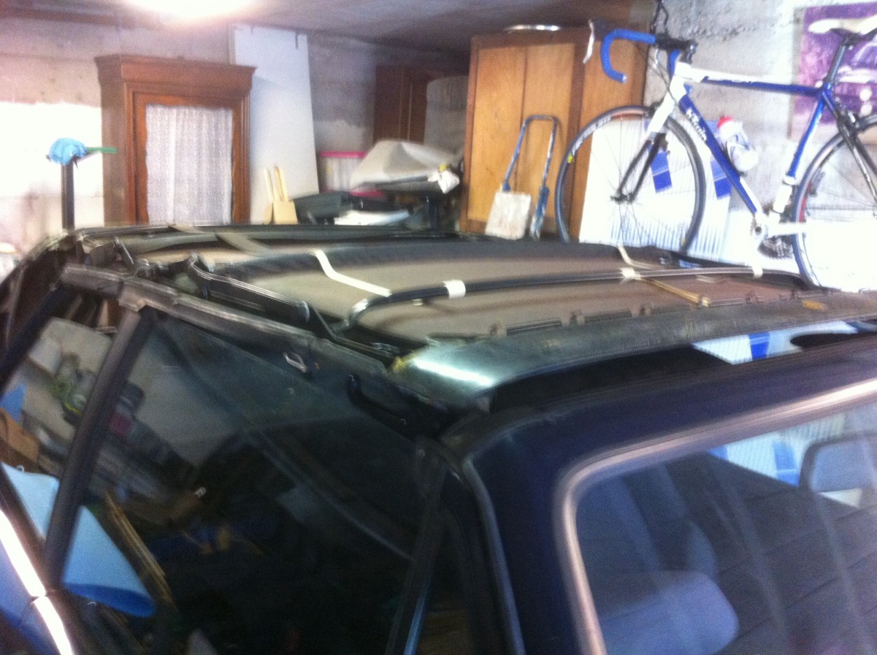

Je vous passe toutes les étapes du démontages, des-agrafages ect...expliqués plus haut!

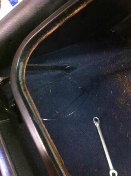

Le cadre est limite, il était temps d intervenir

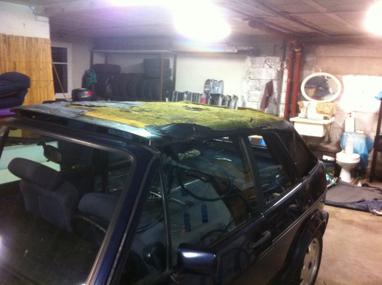

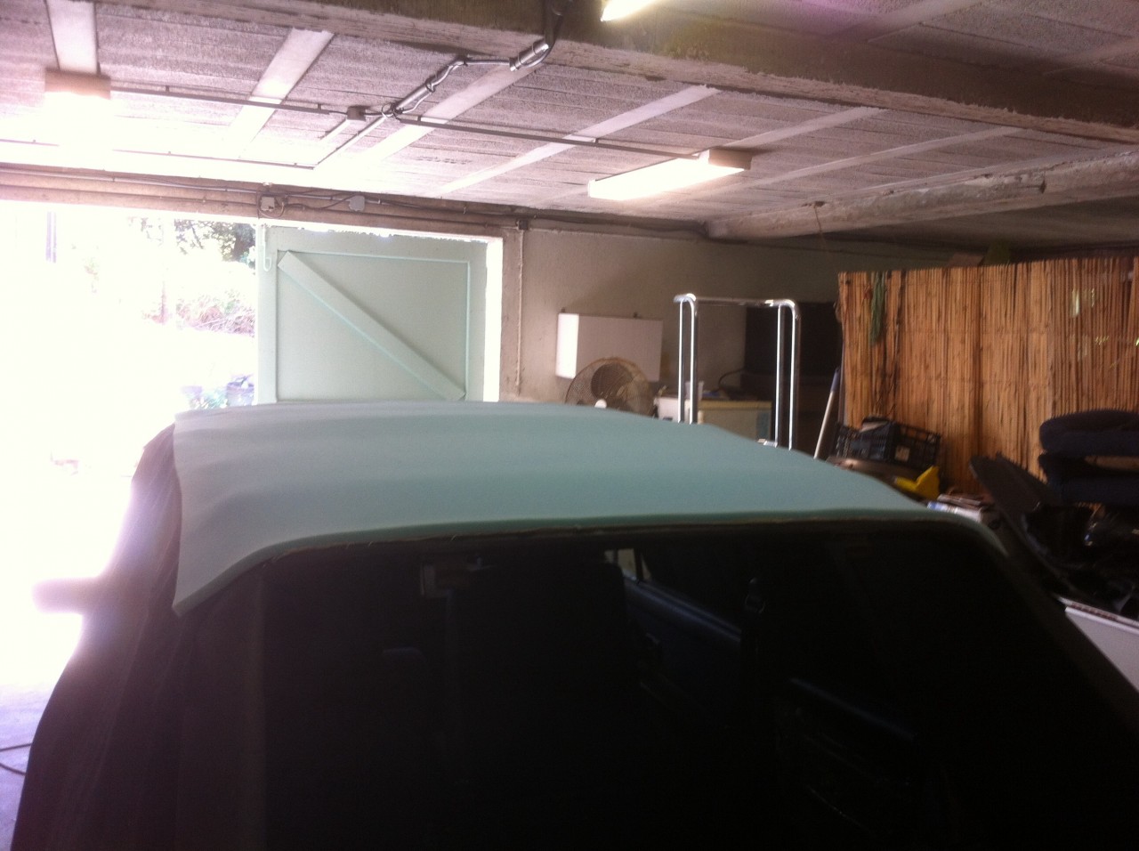

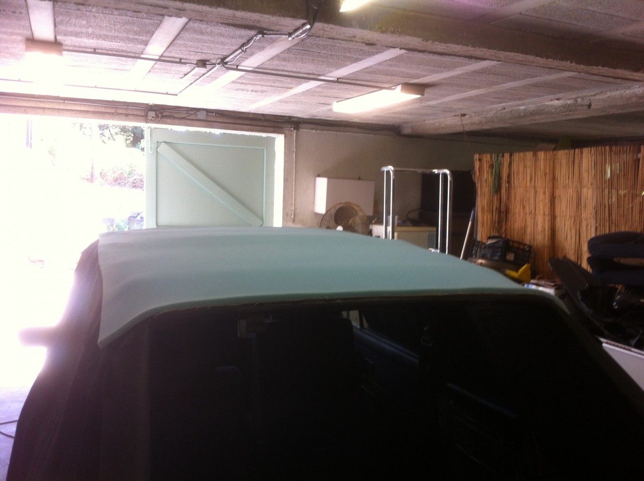

On installe le nouveau matelas d abords par le tissu du dessous qui est agrafer a l arrière et attaché par une tige a l avant.
on colle la mousse vendue en remplacement du craint
On referme comme une crêpe :lol:

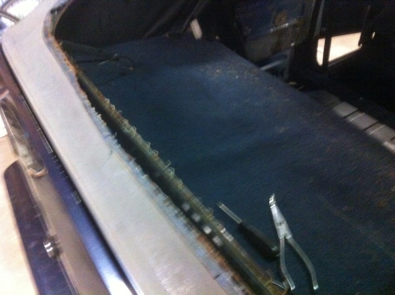

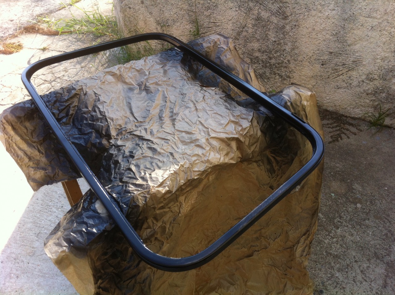

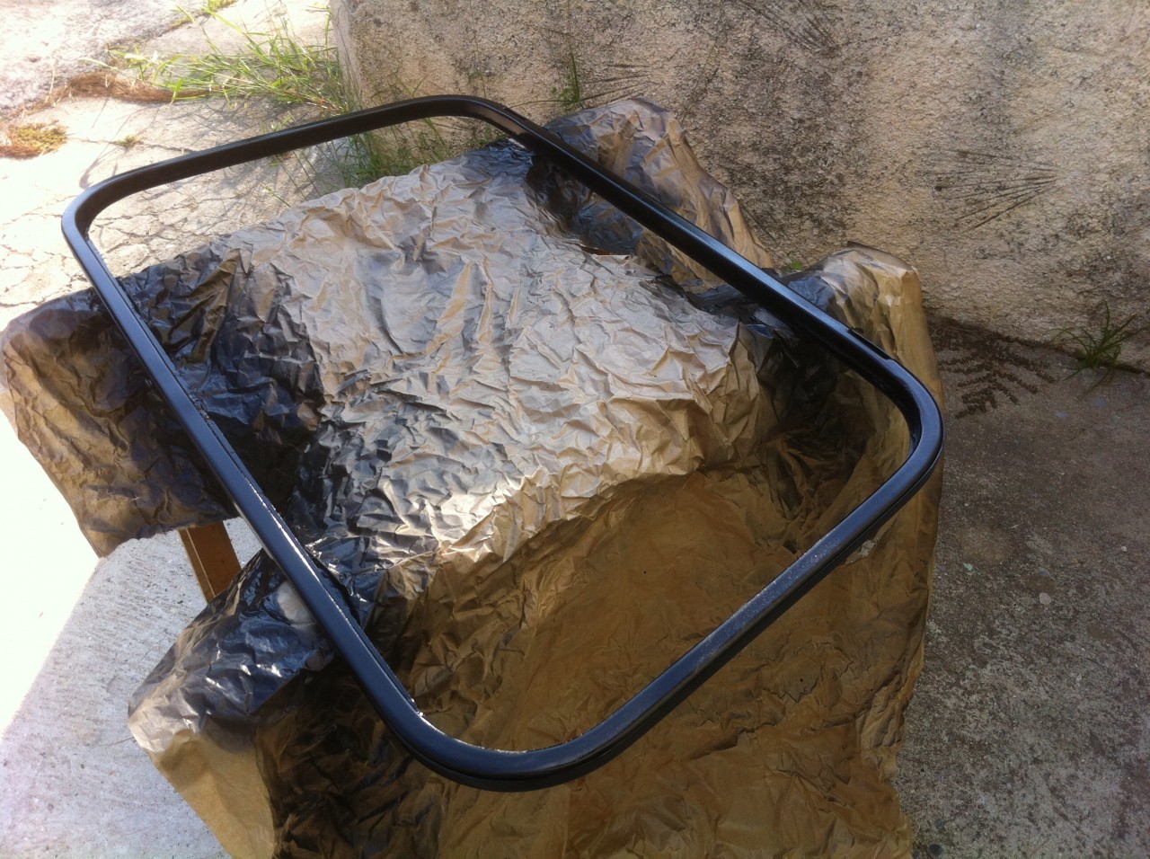

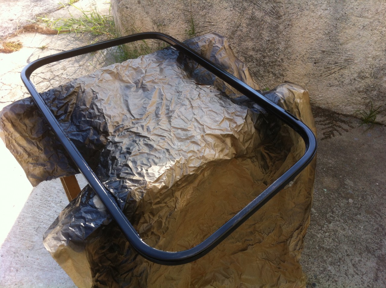

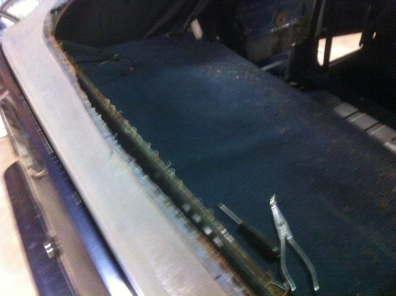

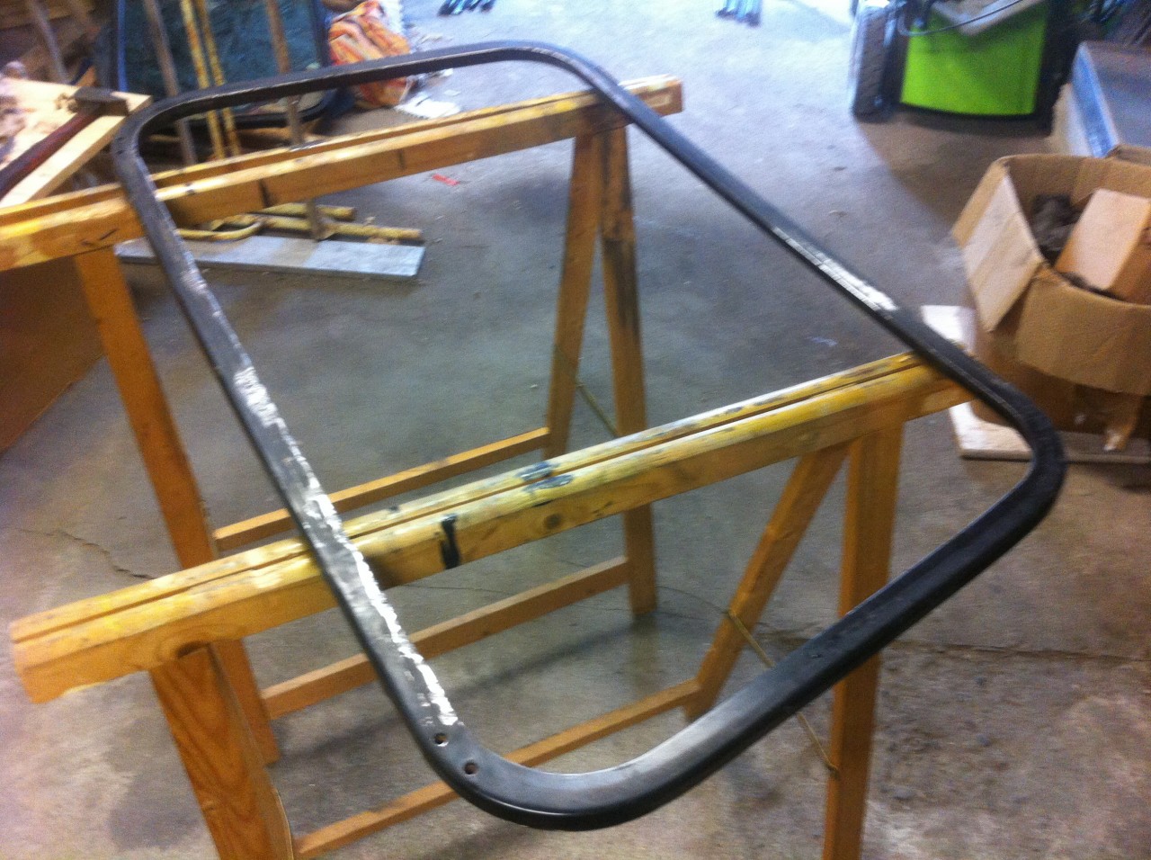

Il faut remettre en état le cadre :? Gratter la rouille

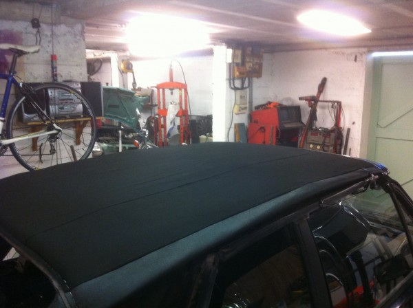

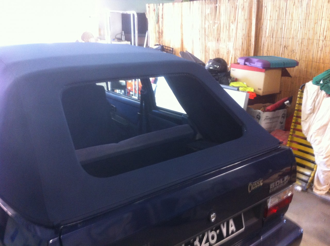

On positionne la capote bleu alpaga et on commence l encollage, câble et rail a remonter

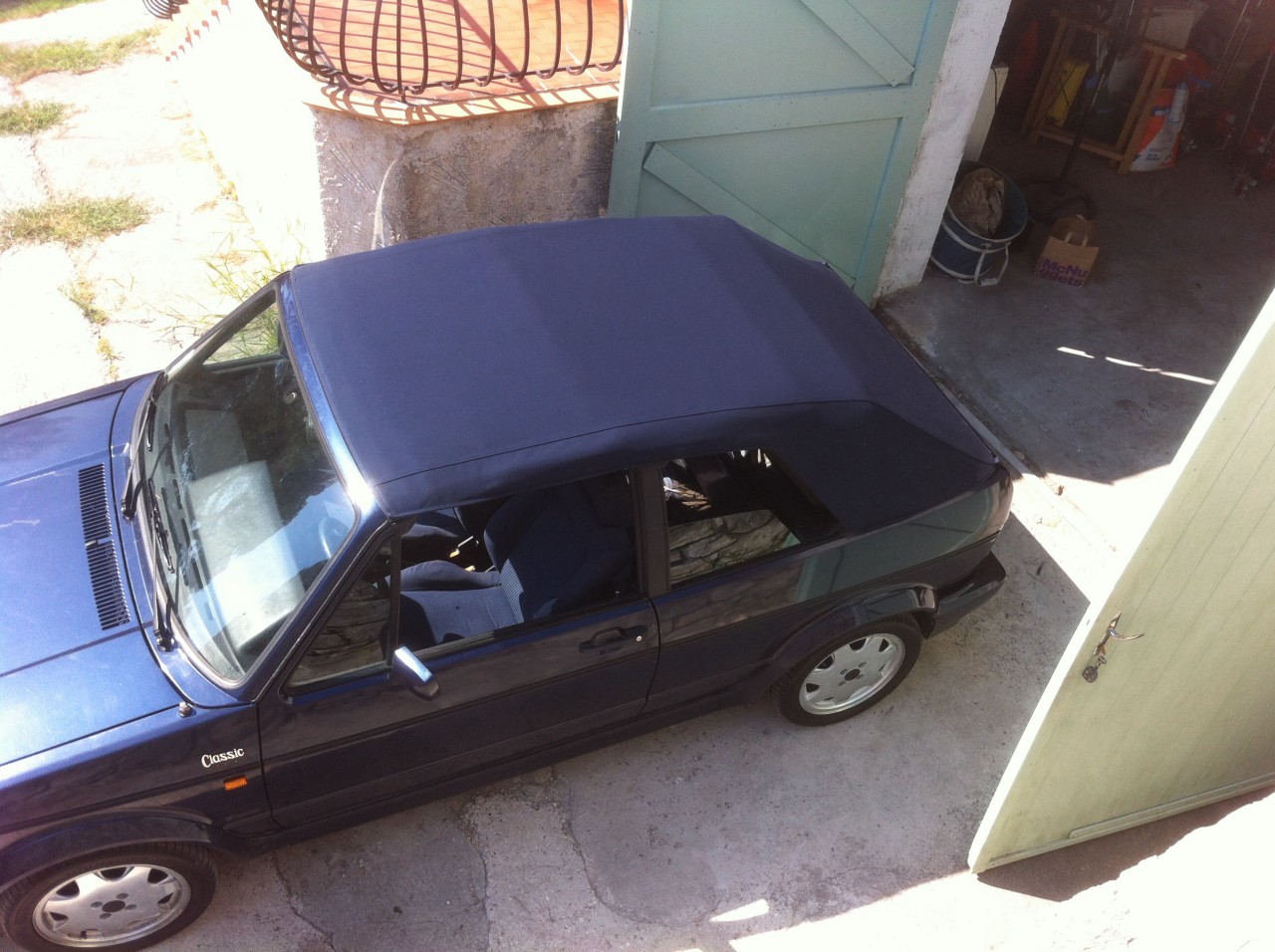

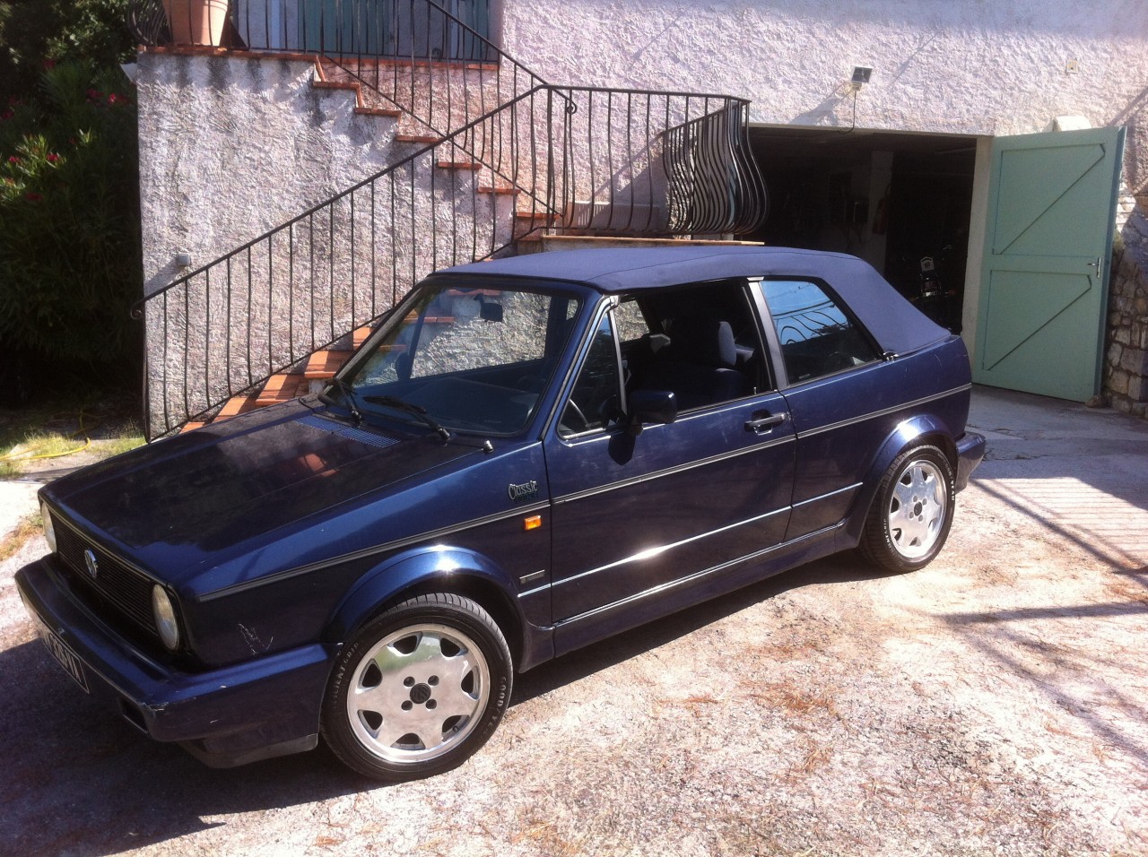

Re: Les capotes d’olive06

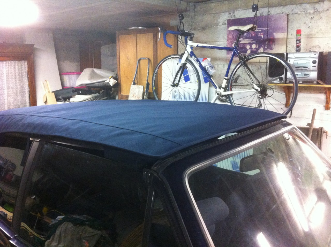

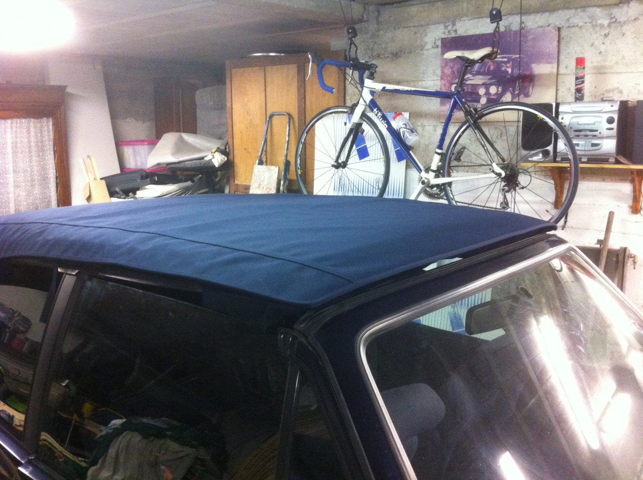

Et voilou après quelques heures ;)

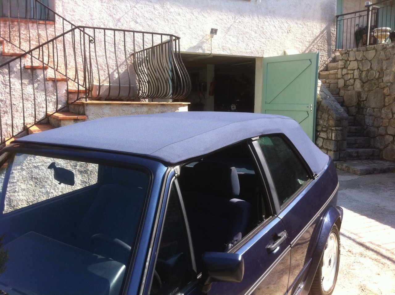

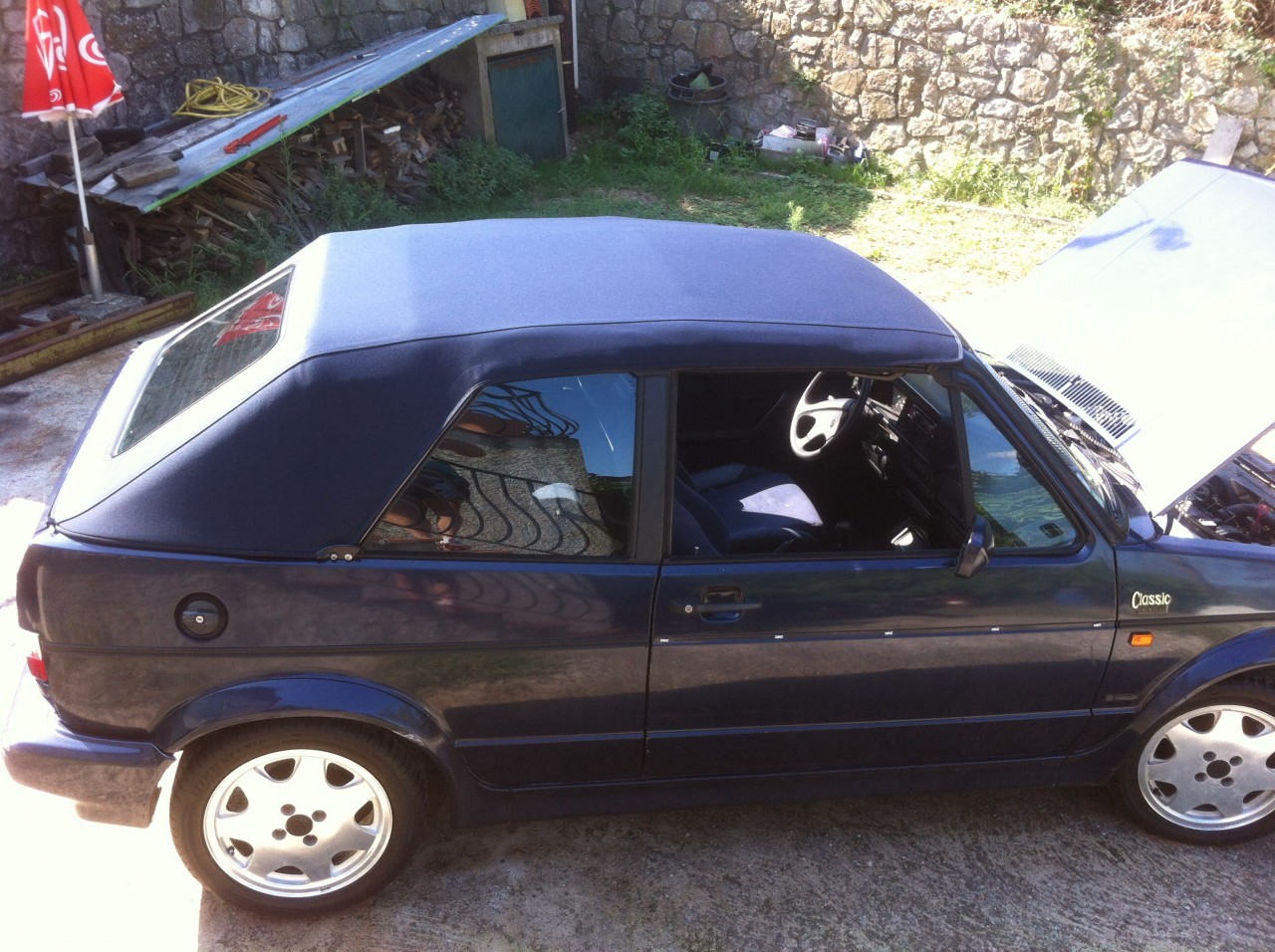

Première sortie du garage voir si il y a défaut au soleil, le matelas fesait une sur épaisseur a l avant j ai du régler le soucis

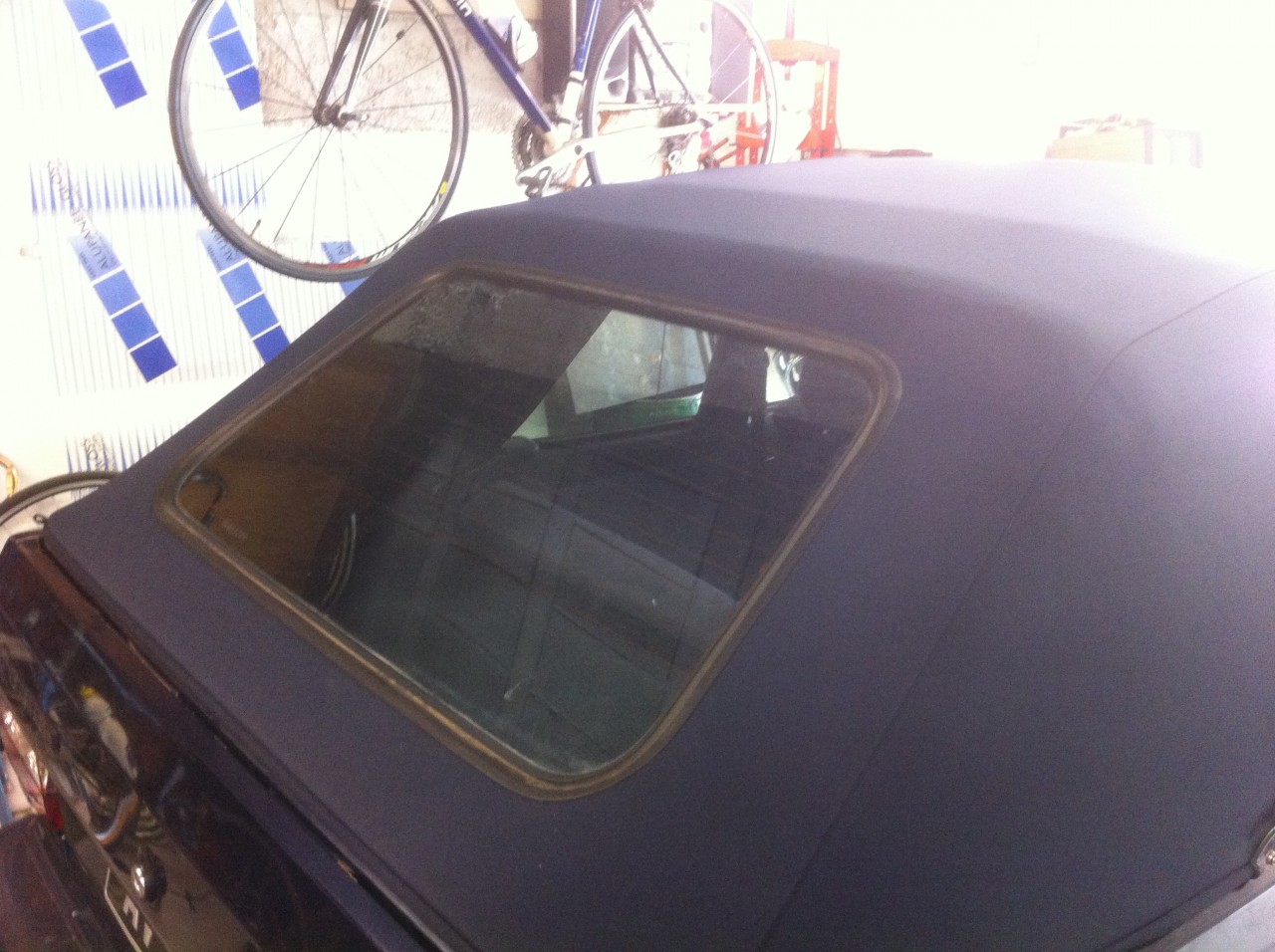

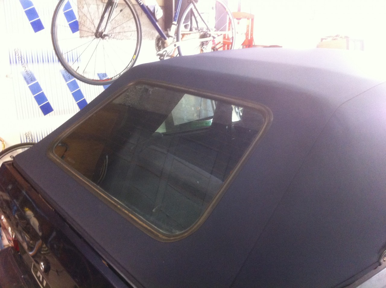

Je laisse un peu tirer et pose de la lunette

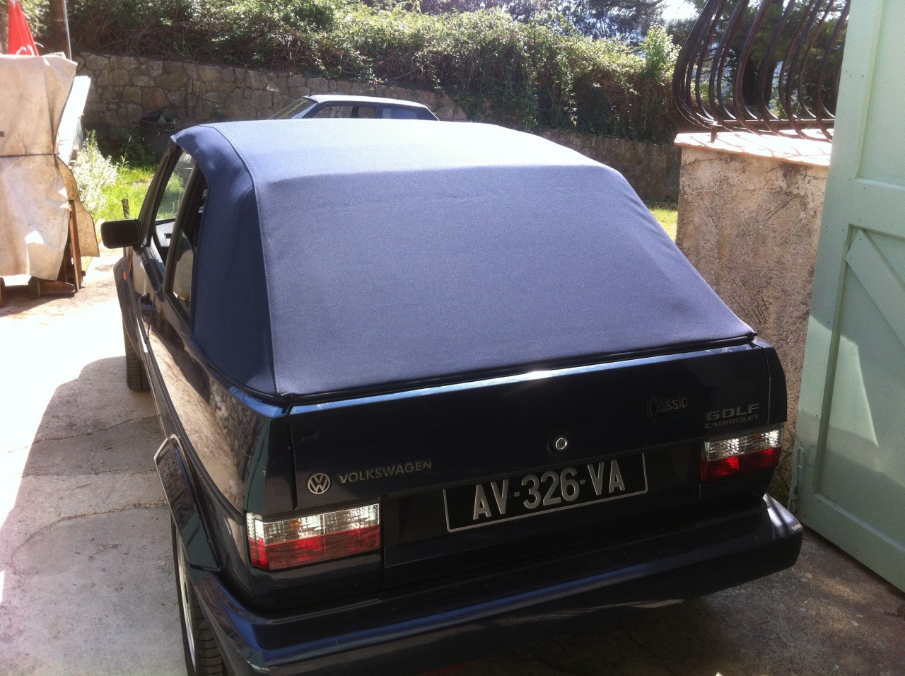

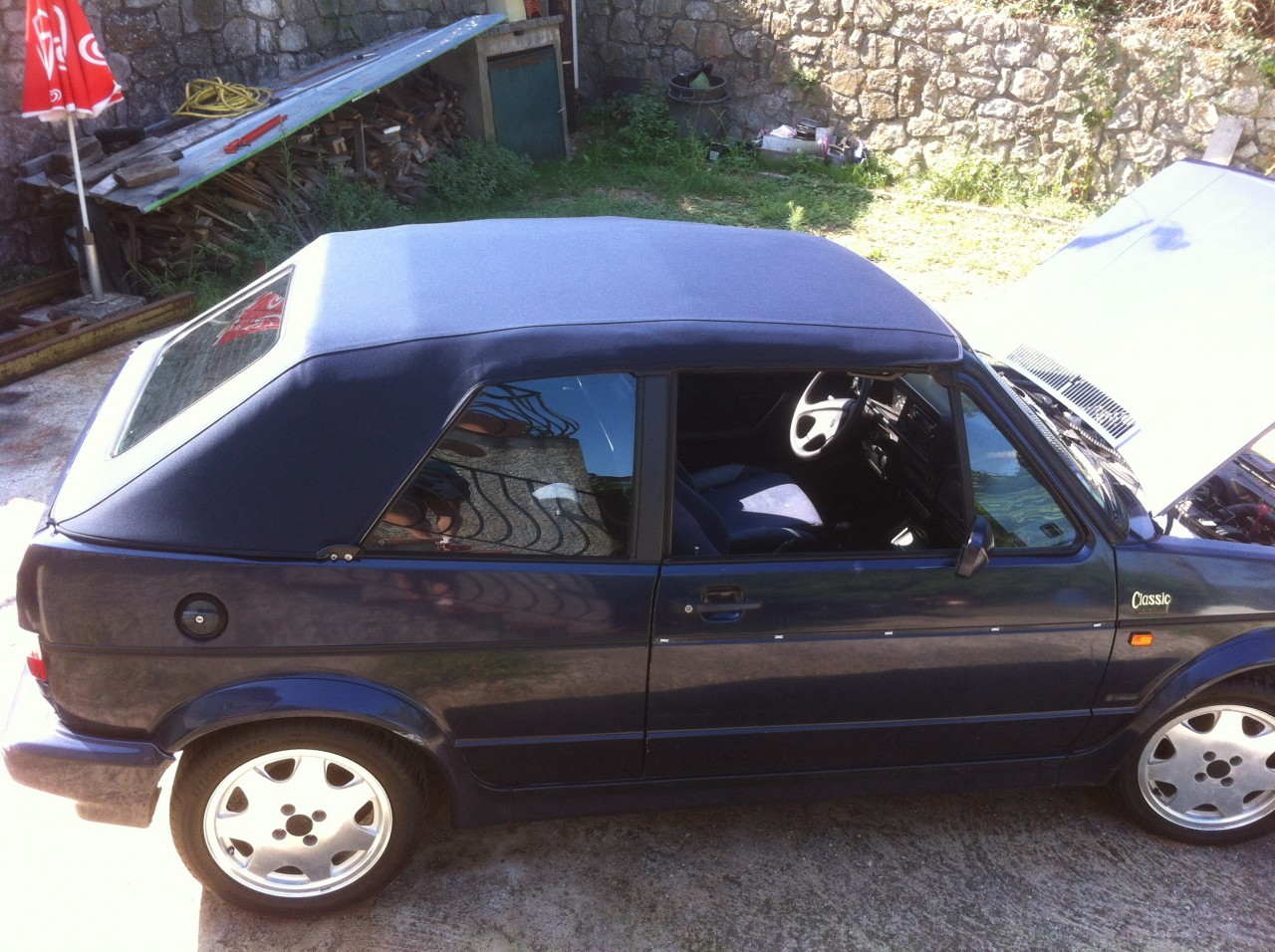

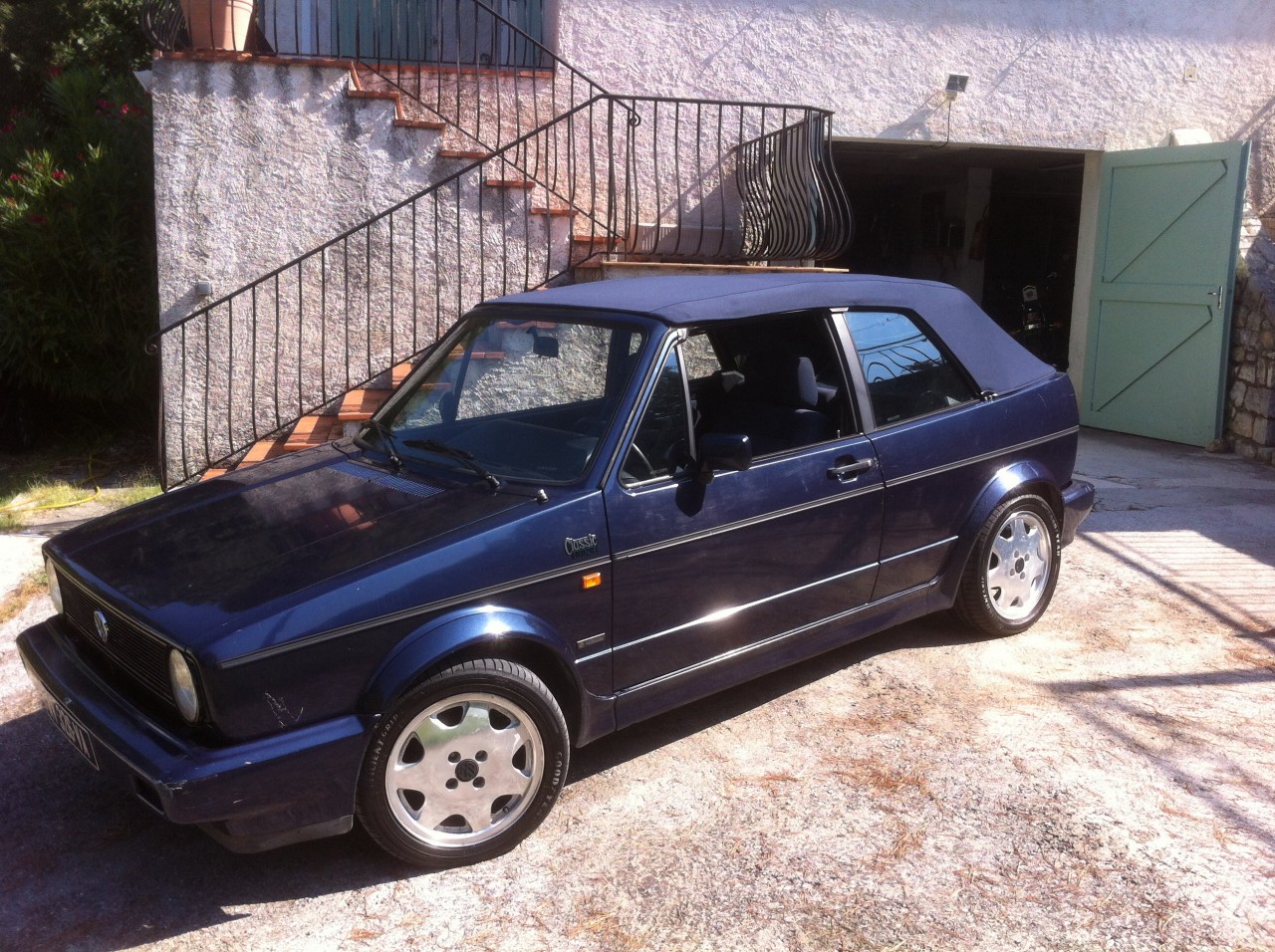

Le résultat final
Bravo Olivier
kev59
Messages : 1685
Prénom : Kévin
Message par kev59 »
Du travail de pro :respekt
Good Job 8-)
J'aurai tout de même remplacé le joint de la lunette arrière.
Ça choque sur une si elle capote neuve.
Merci pour vos félicitations :)
summit a écrit : dim. août 19, 2018 22:59 pm Good Job 8-)
Son joint est juste un peu sale, avec un peu d eau et un coup de chiffon, il sera nickel!
C est une grosse dépense l ensemble si tu rajoutes tous les joints tu :( ;)

olive06 a écrit : dim. août 19, 2018 23:07 pm Merci pour vos félicitations :)
Son joint est juste un peu salle, avec un coût d eau et un coup de chiffon, il sera nickel!
Pour 50€, de plus. :hein
Comme tu dis c'est un budget, j'y suis passé en 2004, capote, matelassure, ciel de toit (à y être), cadre de lunette arrière, le joint + la facture du sellier.
Je vais être bon pour la rechanger dans pas longtemps, elle a perdu sa souplesse.
