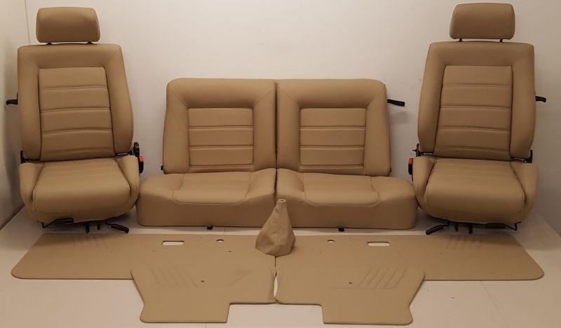

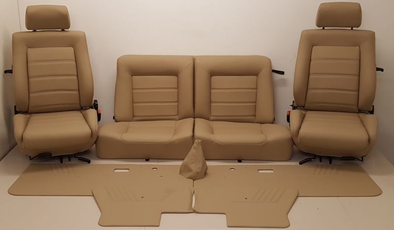

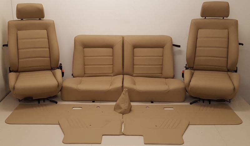

en attendant une photo de ce que j'ai commandé sur le site Cabriozentrum

L'intérieur a l'air bien fini, et dans tous les cas, j'adore la couleur!
Et pour 1645€ c'est pas hors de prix. Reste à voir le temps passé à poser tout ca.
C'est pour quoi le morceau de cuir en plus?

dans cette offre toute les mousses de sièges avant sont prévu en neuve
je ai pris que les assises que j'avais déjà réparé il y a près de 10 ans
je suis plutôt à 1445€
mais à refaire tout l'intérieur, autant mettre le prix et aller au bout de chose c'est mon point de vu
le cuir en supplément c'est pour refaire des vide poches sur mesure avec des haut-parleur en 165mm

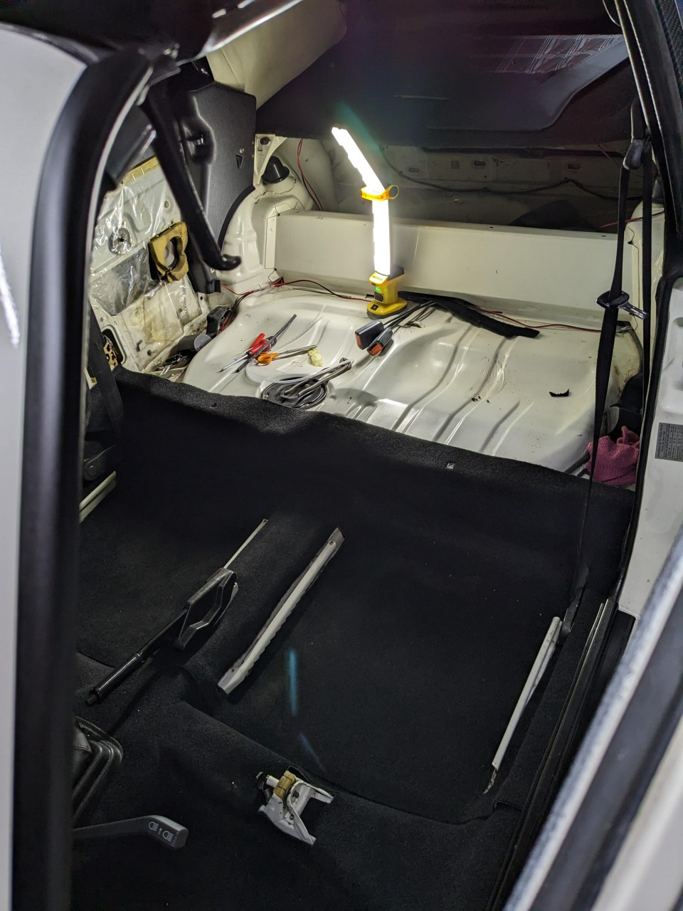

Je suis au remontage, mais c'est long le temps de tout nettoyer et de remettre en ordre en corrigeant tous les petits défauts qui sont apparus au fil des années.

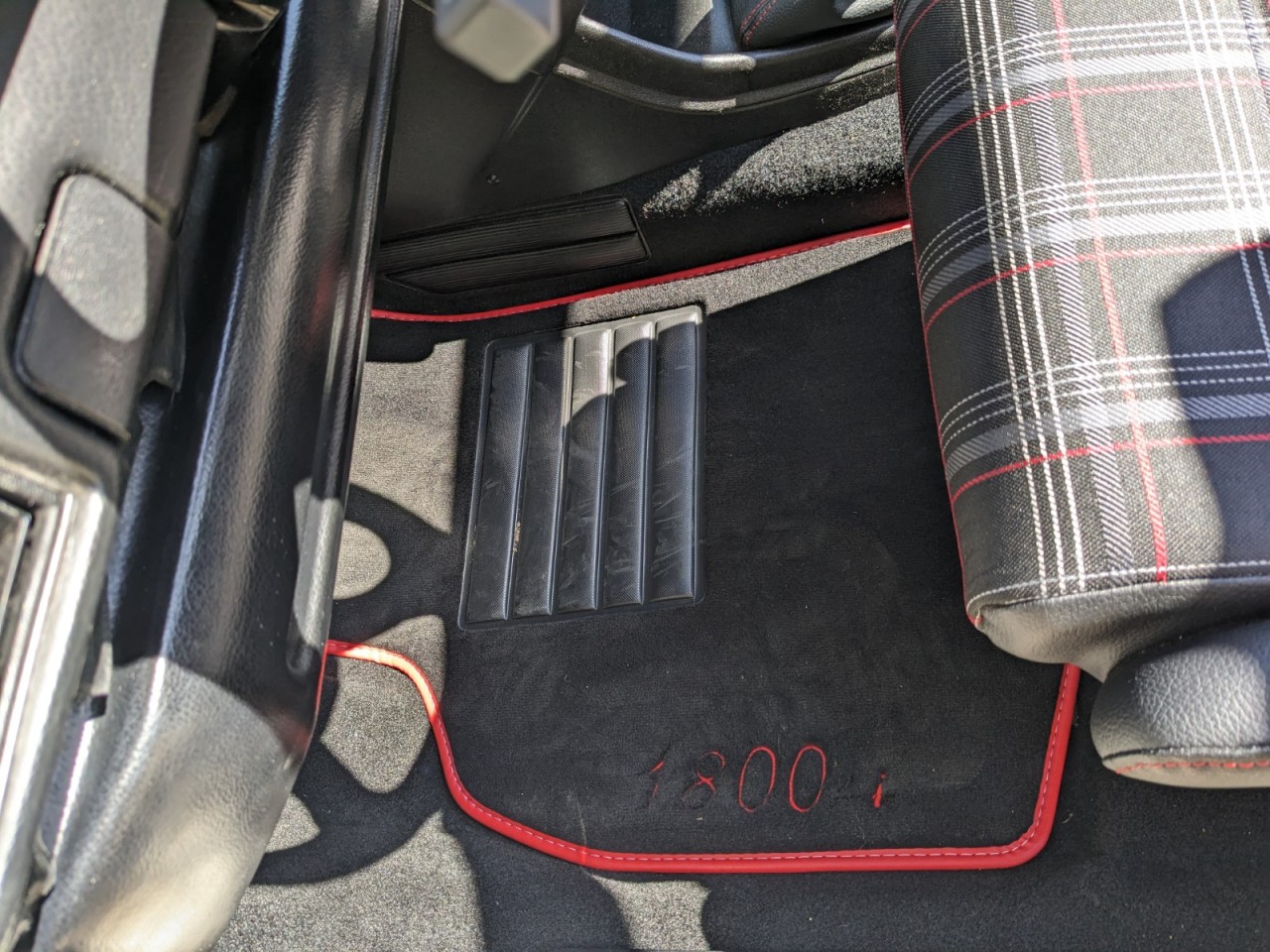

Je vais remettre des photos une fois tout remonté, pour le moment je viens de finir la moquette.

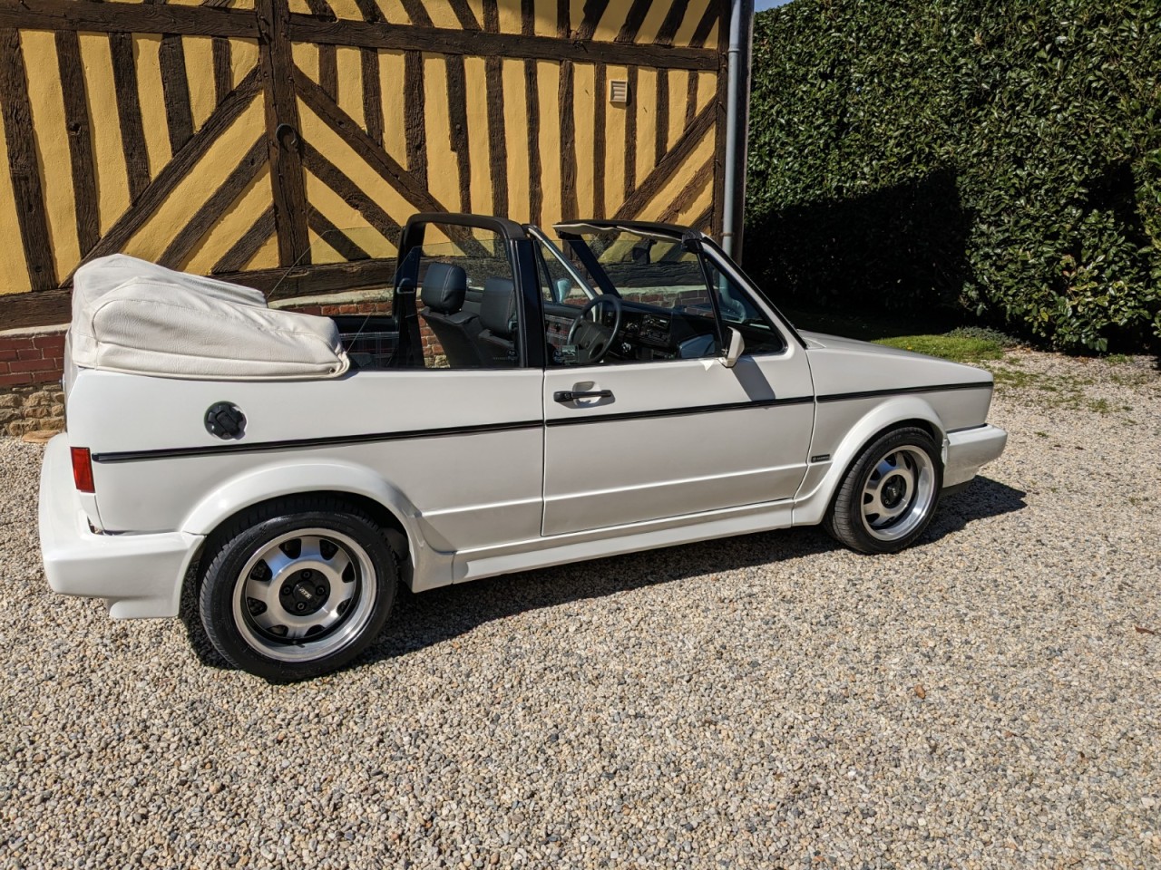

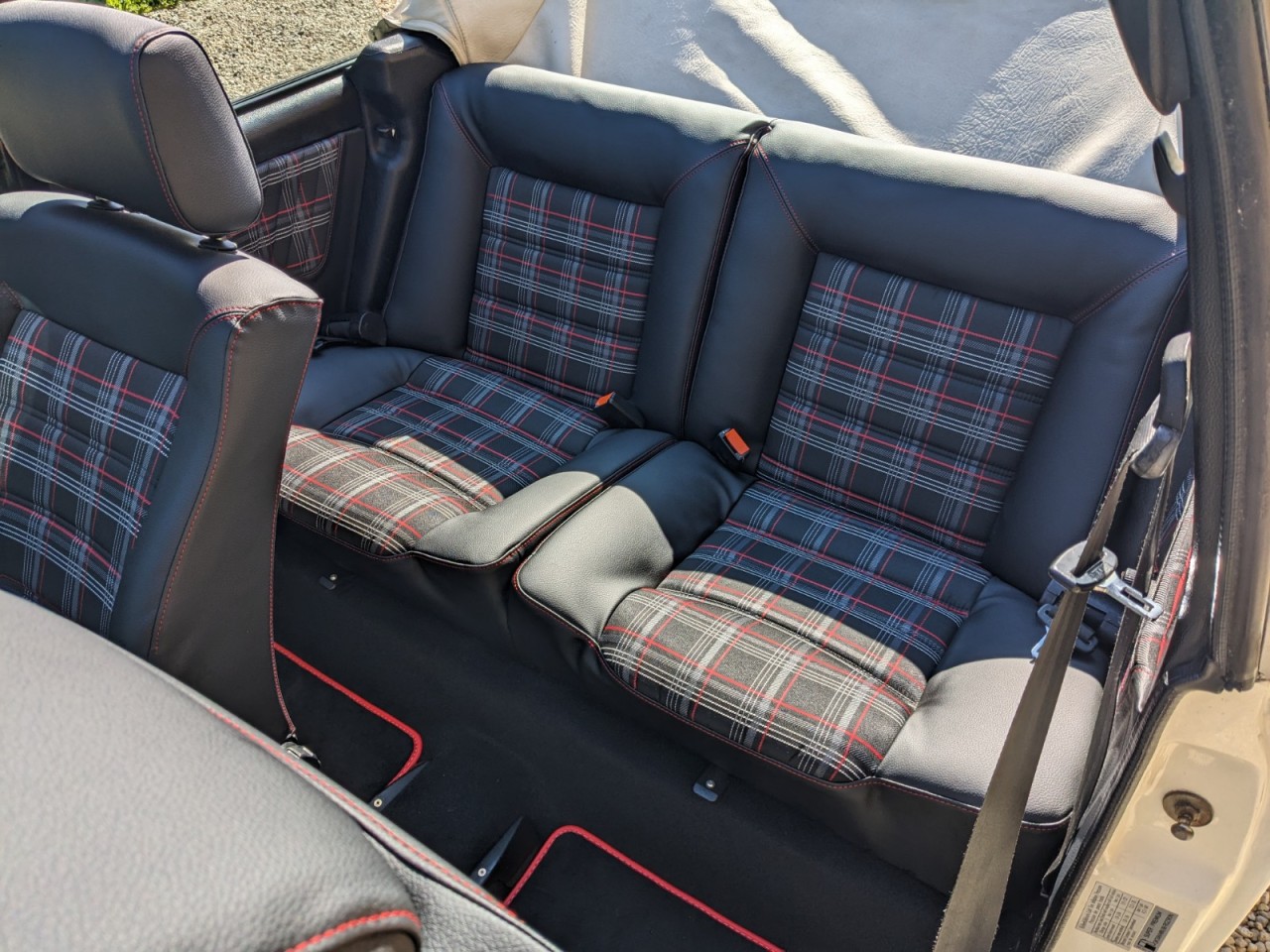

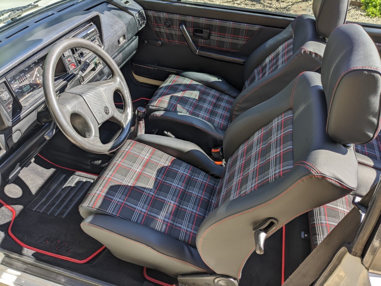

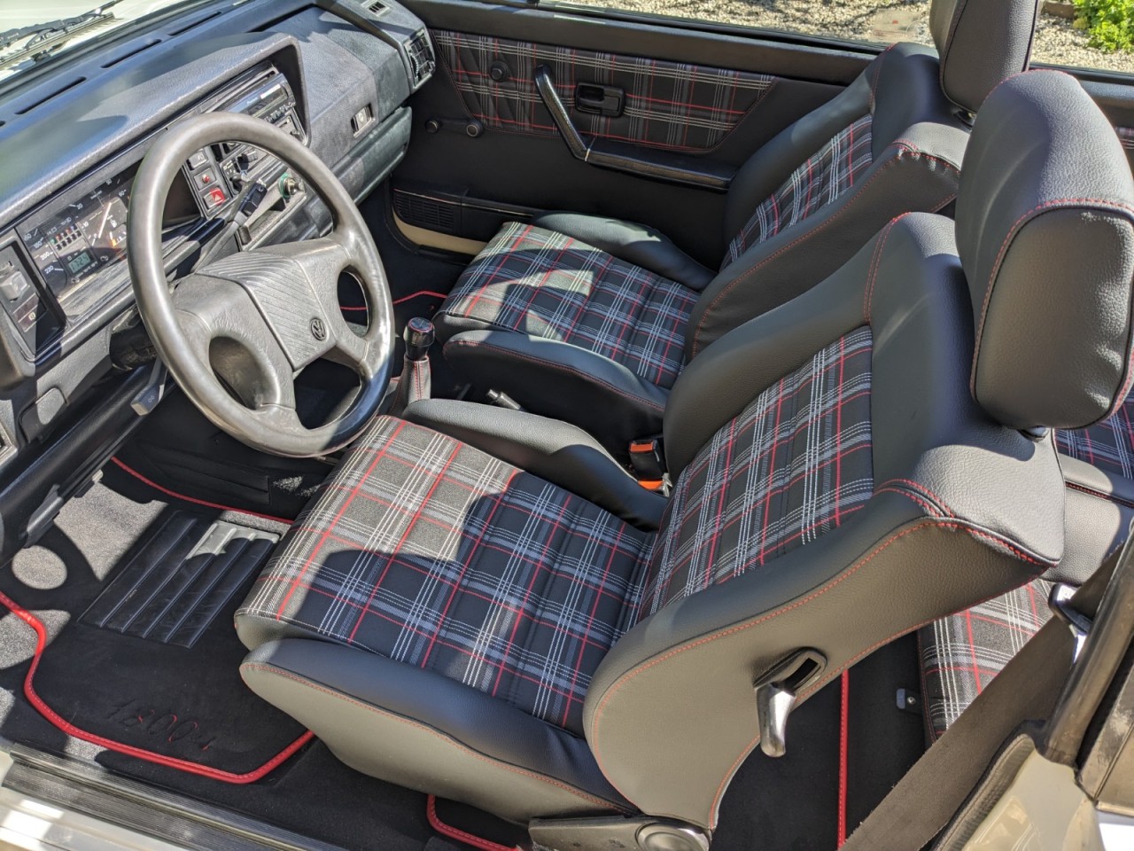

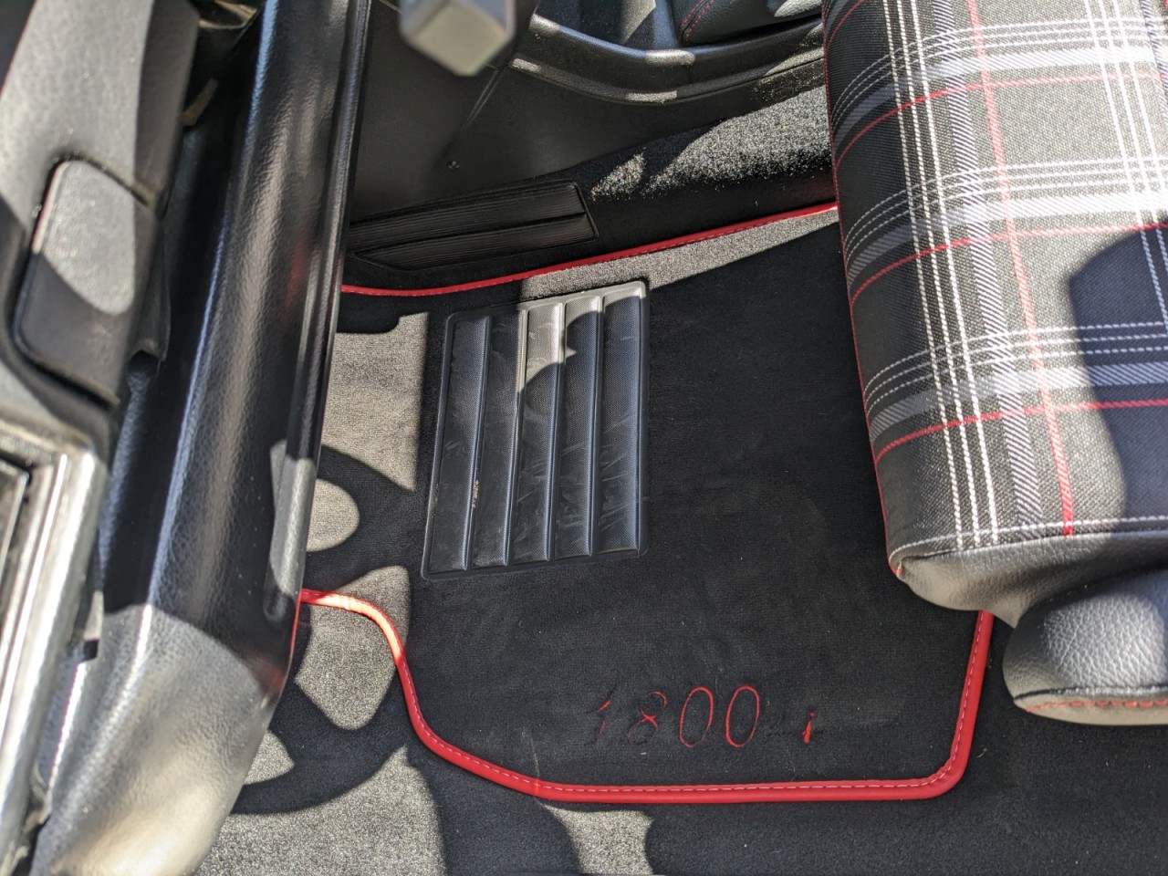

Voila comme promis voici quelques photos, j'ai terminé ce week end avec les pneus à la bonne taille, un volant d'origine et tout l'intérieur refait. Nous avons pu profiter de notre première sortie en famille.

L’extérieur ressemble comme de 2 gouttes d’eau à la mienne, alors forcément j’suis fan :-P
Les housses semblent de bonne facture et permet donc de refaire un intérieur à moindre coût et rapidement, beau travail :-P

Très bon boulot.
Un petit reportage photos de ton avancement aurait été très bien pour ceux qui veulent se lancer. ;)

Bravo, elle est vraiment très belle 👍🤩
