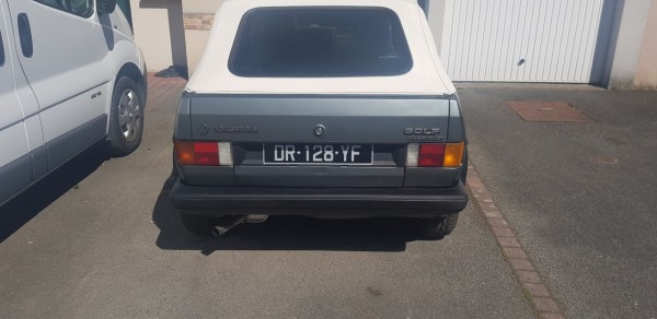

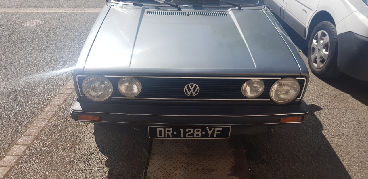

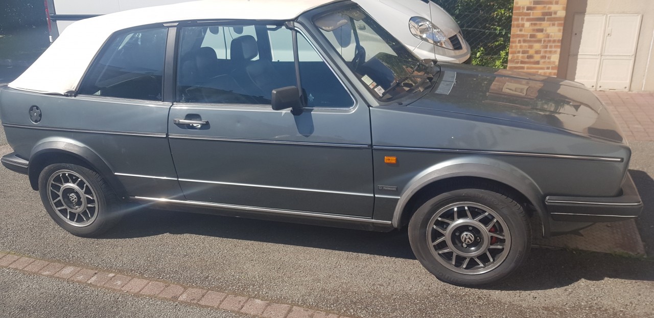

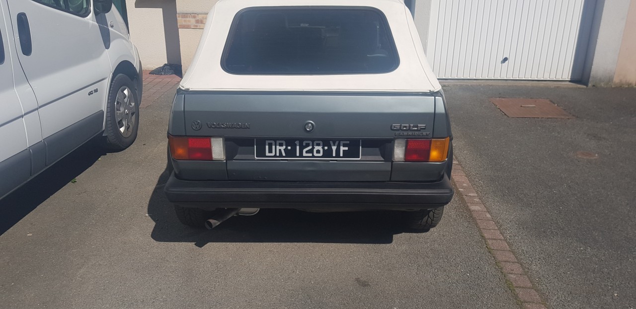

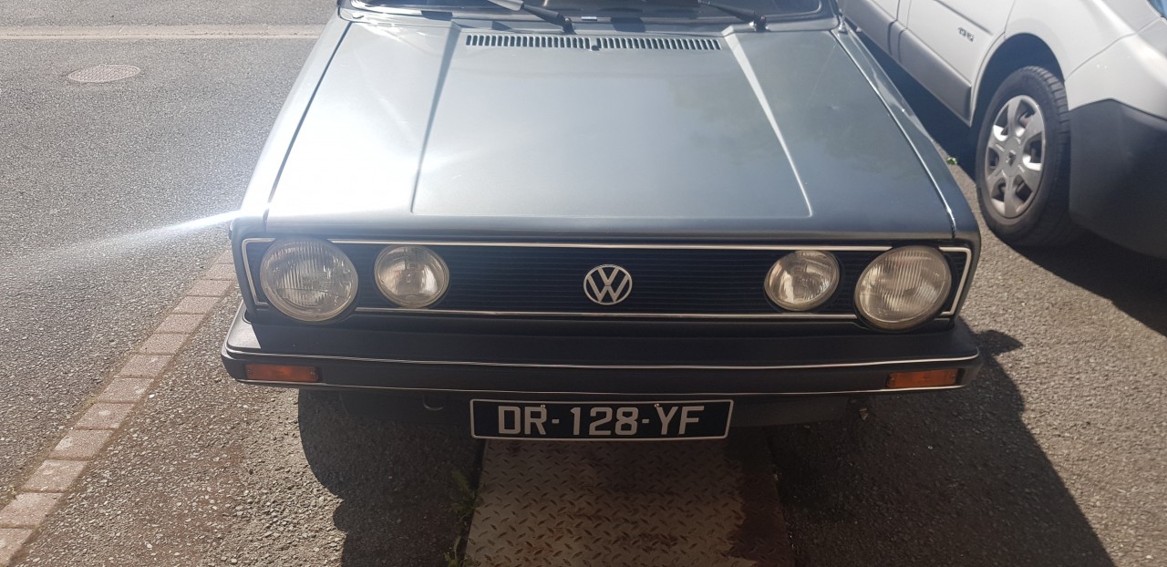

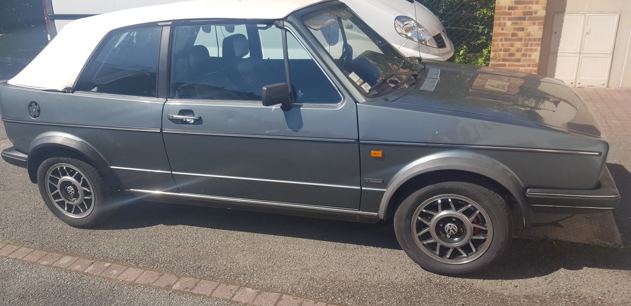

Bonsoir , je viens de lire vos messages, pour le doseur il et refait a neuf, le relay deja changer par un vw origine , ensuite l'amener chez Porsche Jose même pas savoir la note bien salé je pense .
Pff la golf et dans mon garage en stand bye, jai reçu pas mal dapl pour la pieces mais jai du mal a la démonter sa me fait mal aux cœur après les heure que jai passer dessus. :(
Jai reçu mon allumeur bon je pense pas que celle vienne de sa .
Je sais pas quoi faire , jai 1 barre de remorquage sans chauffeur, si il y aurait quelqu'un pour me la remettre en route , je payerai la personne bien sur merci encore
2 ou 3 photo de la malade merci encore
