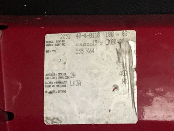

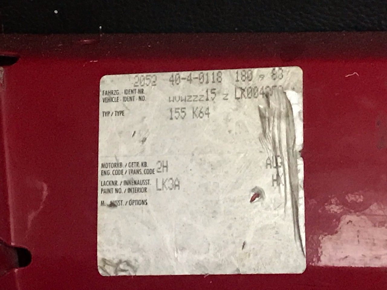

Je joins à ce post l'annonce postée précédemment sur ce topic, d'une golf qui me plaît bien.
Le mec m'a envoyé l'étiquette VIN ce jour, j'aimerais, comme le titre l'indique récolter vos avis d'amateurs / experts. Lâchez-vous !
J'ai pu déchiffrer grâce au post sur les étiquette qu'il s'agissait sûrement d'un 98CV moteur JH grâce au 6 du code typ (155K64) Mais il est dit dans le post de déchiffrage que, je cite :
" Par contre pour les codes finitions et motorisations les chiffres et traductions sont à confirmer et ne sont donc que des suppositions probables".
L'annonce indique pourtant le moteur 112cv. Comment être certain de la motorisation du véhicule ?
Elle m'a l'air très propre de visu et irai donc la voir le week-end prochain si vous me confortait dans cette idée.
Merci pour vos retours

cette etiquette indique un moteur 2H donc 98CH et couleur LK3A ROUGE PAPRIKA (Quartett) et 083 c'est un véhicule d'origine allemande.
Ce n'est pas un 112CH comme indiqué dans l'annonce seul remarque et il n'y a pas d'option mais finition quartett.
Il reste à avoir des preuves de son kilométrage et ça, il n'y a que des factures même allemande qui pourront le dire.

C'est une petite cousine de la mienne.
Elle est très propre.
Moteur 98cv malgré les dires de la Préfecture sur la carte grise et à priori pas d'option.
Le kilométrage est bien bas pour une voiture de 30 ans.
A vérifier qu'il soit bien réel surtout que le précédent propriétaire ne l'a gardé que 8 mois.

Je la trouve très chouette et originale, toute rouge.
On dirait qu'il y a une réparation à l'arrache sur le siège conducteur?
Ca ressemble à un pli; mais j'ai l'impression que ça pourrait être une déchirure recousue.
Ca vaut le coup d'aller voir, surtout que le KM est assez bas. Il reste à confirmer autant que possible.
