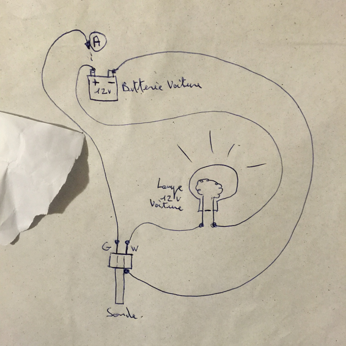

Regarde ce shémas de test et dit toi que l'ampoule est l'idf.
On vois bien que le 12v arrive sur les 2 broches.
De toute façon il n'y aura jamais du 12v au thermocontacteur tant qu'il n'y aura pas du 12v qui arrive sur le conducteur noir de l'idf( tester avec un voltmètre entre cette fiche noire et la masse) car c'est par la que commence le circuit.
Le thermocontacteur est là pour ouvrir le circuit au bout de quelques secondes pour arrêter l'idf.
Faut bien comprendre le fonctionnement sinon ça va être dur de chercher la panne.
Puis après tout essaye sur ton cab, c'est une manip simple, tu nous dira quel fusible a sauté

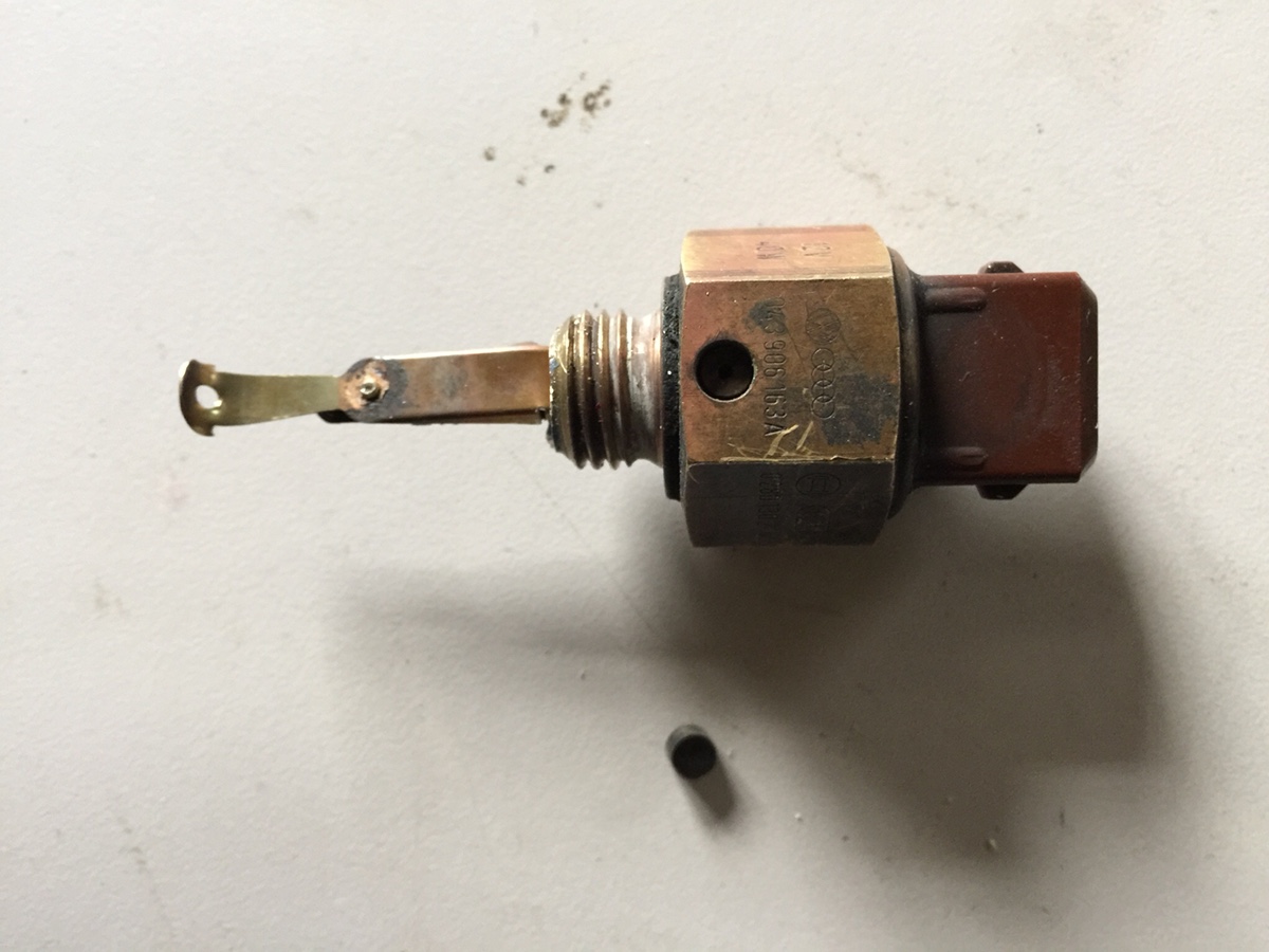

- Messages : 12318
Re: Circuit injection capricieux JH 95chevaux
Pour tester la sonde thermotemp il suffit de mettre un ohmmètre entre la borne 1 et sa masse quand le moteur est froid, si le courant passe c'est quelle fonctionne
on répète l’opération a + de 30°de liquide de refroidissement, le courant ne passe plus
sinon je suis d'accord avec Mialhe sur la méthode pour tester l'idf
- Messages : 3222
- Âge : 55
Entre la borne 1 du thermocontacteur et sa masse il y a une résistance qui chauffe le bilame donc si il n'y a pas continuité c'est que la résistance est morte.
Entre la borne 2 et sa masse c'est un circuit fermé au départ et qui s'ouvre lorsque le bilame est chaud ou bien que l'eau soit chaude.
Donc Coolraver tu es dans le bon

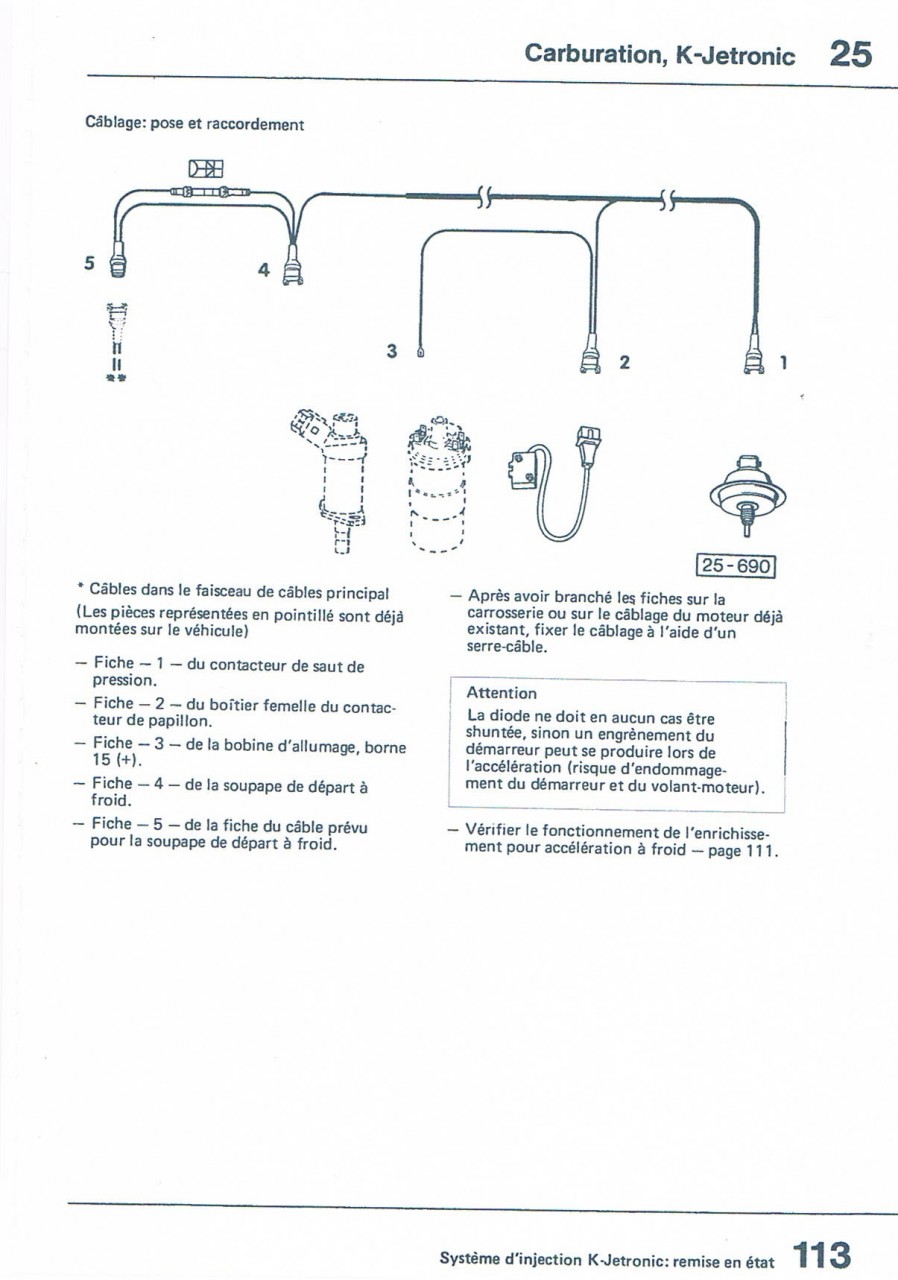

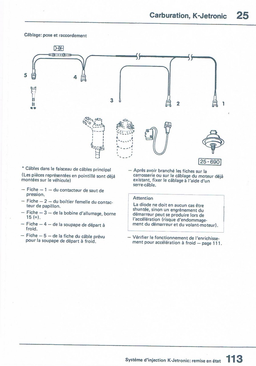

- Messages : 12318
schéma du faisceau de l'idf sur 1800
- Messages : 3222
- Âge : 55
J'avais même fait l'expérience dans ouvrir un , une fois
Gaelzzz
- Messages : 370
- Enregistré le : lun. avr. 22, 2019 08:19 am
- Prénom : Gael
Si je comprend ton schéma (et c’est un exploit car moi et l’elec
Les seuls fils noir que je voit , ils viennent se branchés sur la bobine
Ne serait t’il pas alimenter par un autre moyen (dans ce cas sur la bobine ?)
On verra bien sur ton faisceau démonter coolraversi ca m’aide à trouver les miens ..... mais j’ai passer encore 1 heure ce matin à les chercher ces fils noirs , bein je les ai pas trouver !!!
Pour le fonctionnement , j’ai à peu près compris le fonctionnement , mais il est certains que si c’est alimenter en 12v , ça marcherait jamais
- Messages : 3222
- Âge : 55
Je crois que tu n'auras pas d'autres choix que de suivre le fil noir qui par de la fiche de l'idf pour voir ou il va car le 12v doit arriver avant par ici avant tout.
