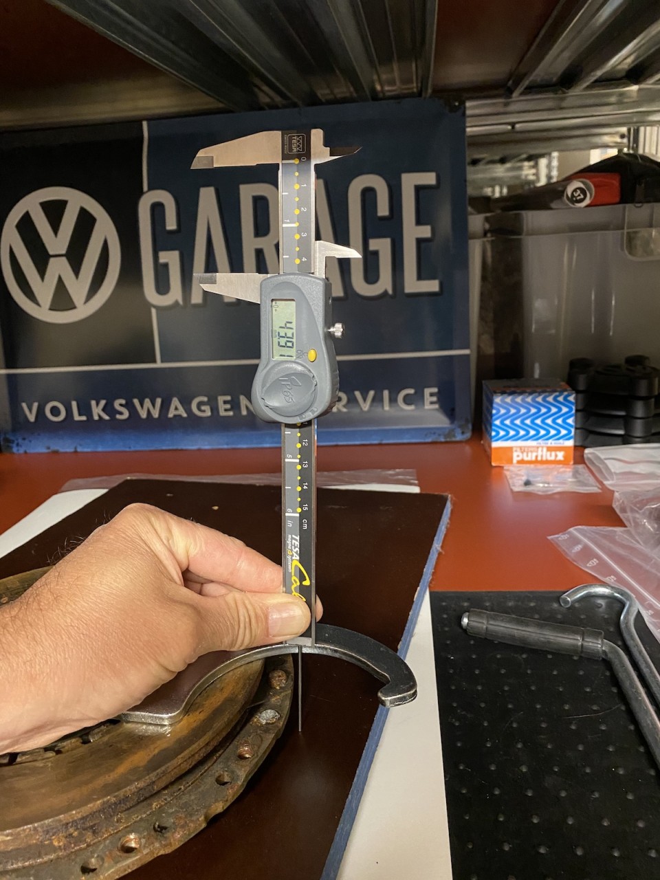

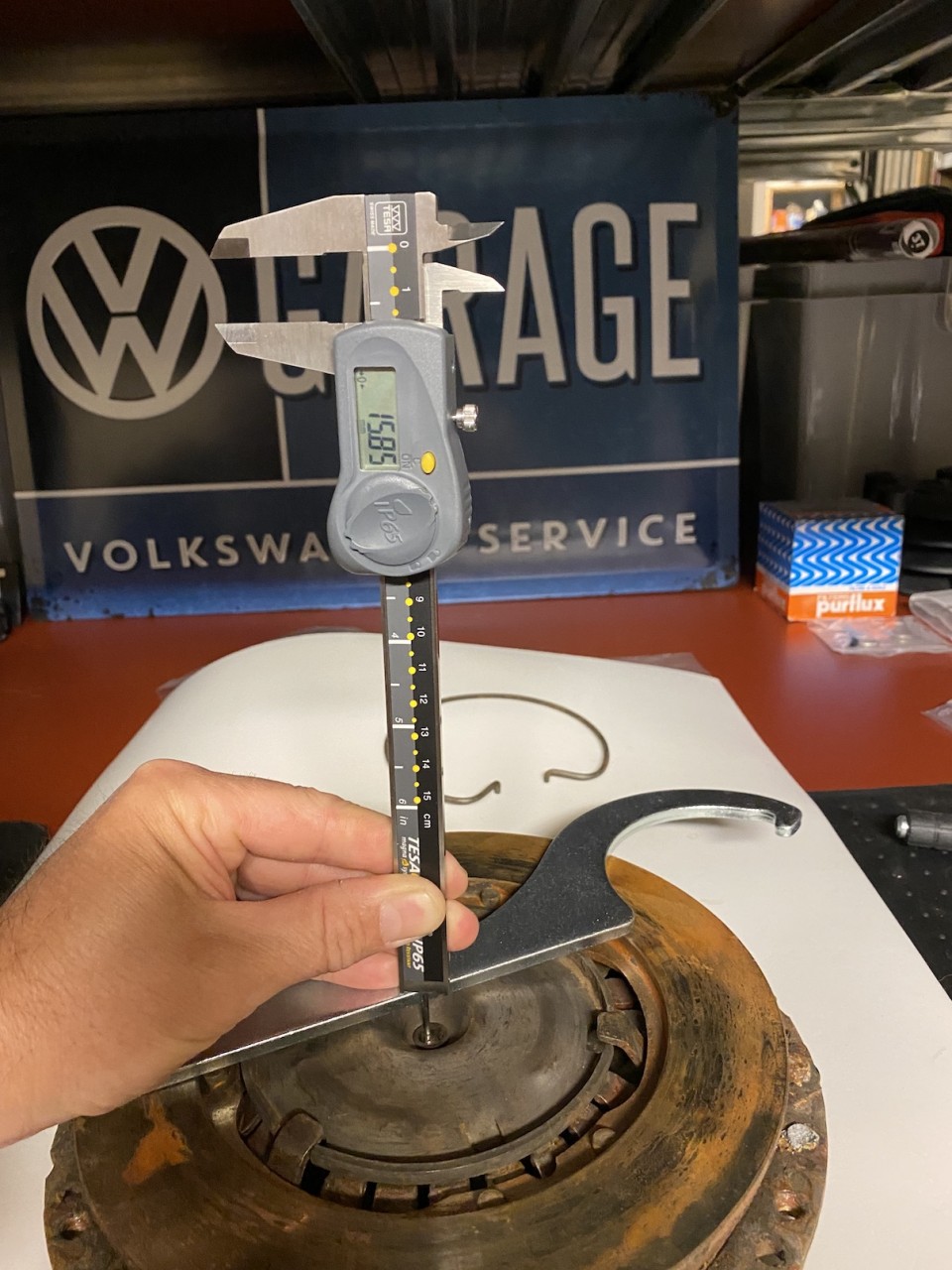

Explications des mesures;
1. Distance entre la surface du disque et le point de contact du disque/butée;
15,85-6 (épaisseur de la clé utilisé comme support)= 9.85mm
2. Distance entre la surface du disque et la plan arrière du macanisme (surface de contact avec villebrequin)
43,91-6 (épaisseur clé)= 37,91mm
>>>>La distance entre le point de contact du disque/butée et l'arrière du mécanisme
37,91-9,85= 28.06, soit 28mm

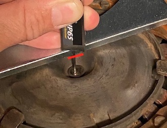

@ Olive4, on va faire simple, prends une tige rigide bien droite, un cure-dent par ex., et tu coupes la pointe afin de le rendre bien plat à la base.
Il te faut également un outil ou une petite barre, qui te servira de référence, bien droite et rigide (pas d'allusion, merci ... :) ), que tu placeras à plat sur le disque
Ensuite tu fais les 2 mesures, la première entre le centre du disque/butée, et ton outil de référence, fais ensuite une petite marque fine avec un marqueur à la base de ton outil de référence.
Pour la seconde mesure, places le mécanisme sur une surface bien plane, et tu procèdes de même.
J'ai mis des traits rouges pour mieux comprendre.
Il te suffiras ensuite de mesurer les 2 longueurs, et les soustraire pour être fixé.

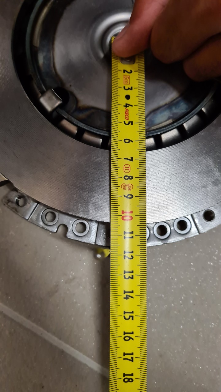

Re: Problème réglage garde embrayage
11,6/11,7 cm ??
Ça convient ou il faut une autre mesure ou photo ?

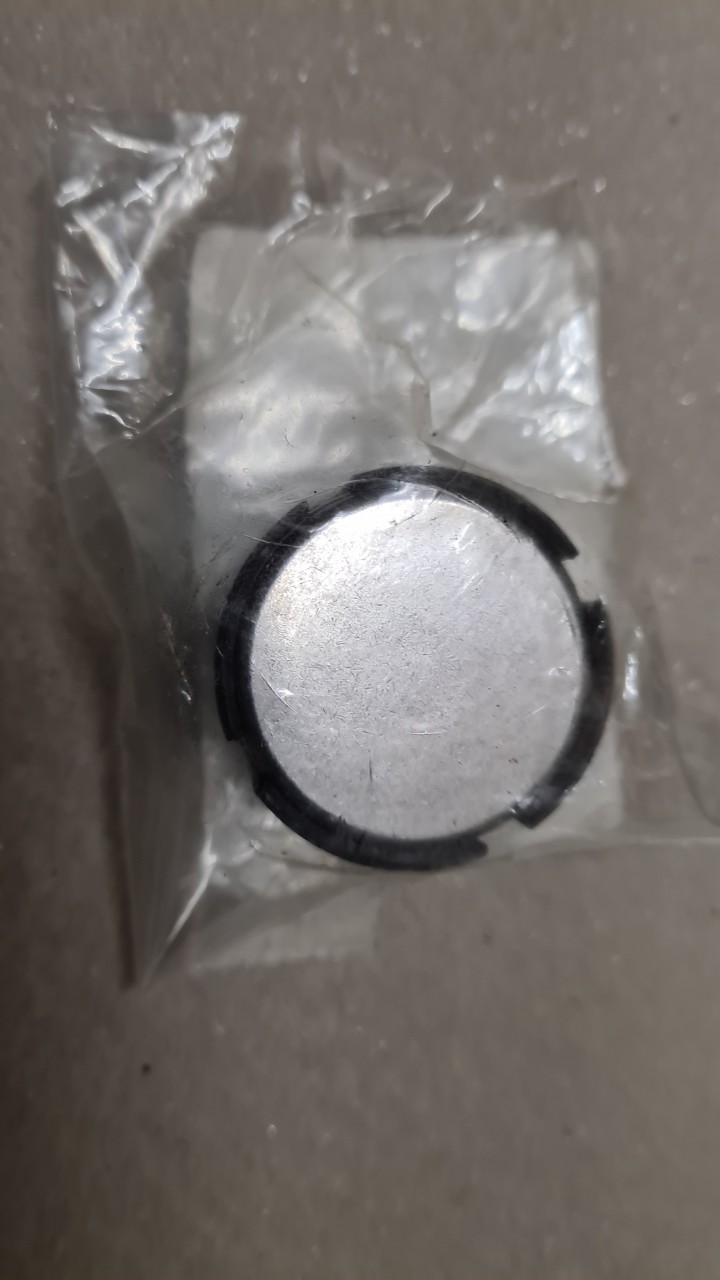

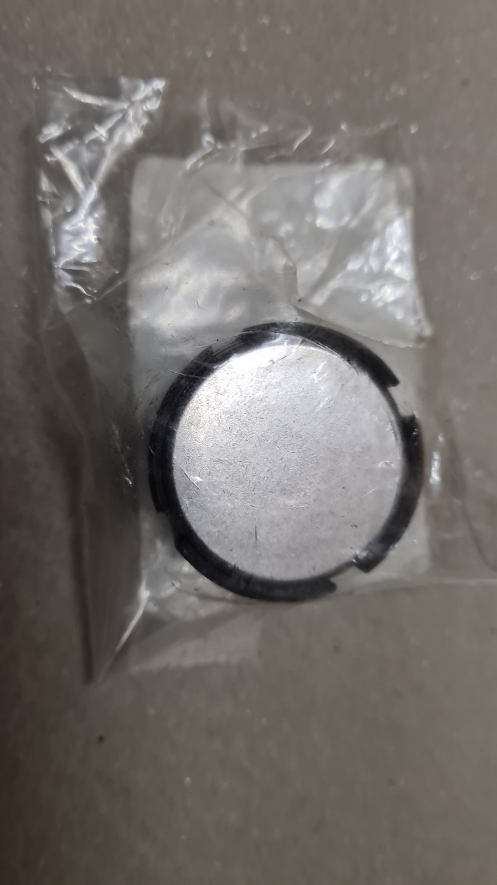

Pour la butée d'embrayage j'avais commandé chez VW

Heu, tu n'as pas du comprendre comment faire les mesures, là, tu donnes le diamètre du disque.
