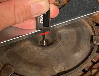

@ Olive4, on va faire simple, prends une tige rigide bien droite, un cure-dent par ex., et tu coupes la pointe afin de le rendre bien plat à la base.
Il te faut également un outil ou une petite barre, qui te servira de référence, bien droite et rigide (pas d'allusion, merci ... :) ), que tu placeras à plat sur le disque
Ensuite tu fais les 2 mesures, la première entre le centre du disque/butée, et ton outil de référence, fais ensuite une petite marque fine avec un marqueur à la base de ton outil de référence.
Pour la seconde mesure, places le mécanisme sur une surface bien plane, et tu procèdes de même.
J'ai mis des traits rouges pour mieux comprendre.
Il te suffiras ensuite de mesurer les 2 longueurs, et les soustraire pour être fixé.

11,6/11,7 cm ??

Heu, tu n'as pas du comprendre comment faire les mesures, là, tu donnes le diamètre du disque.
