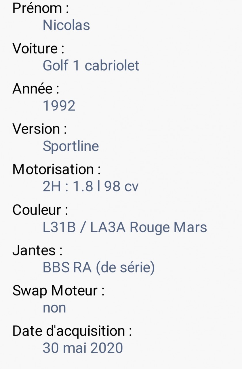

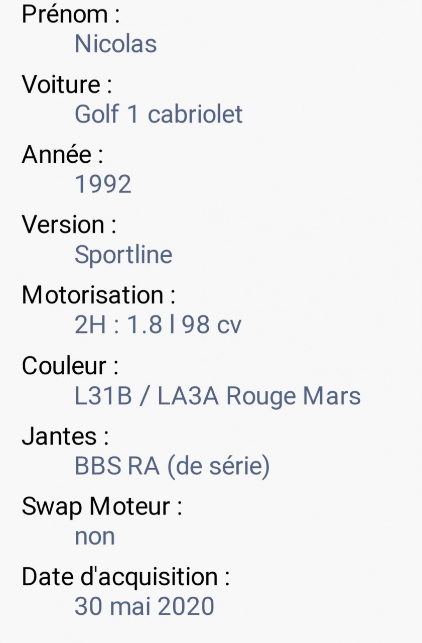

Je pense que tu as dû te tromper en complétant ton profil car car n'est pas le bon code couleur pour une Sportline.
C'est LP3G et non LA3A.

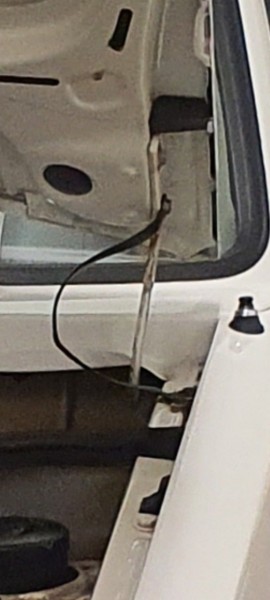

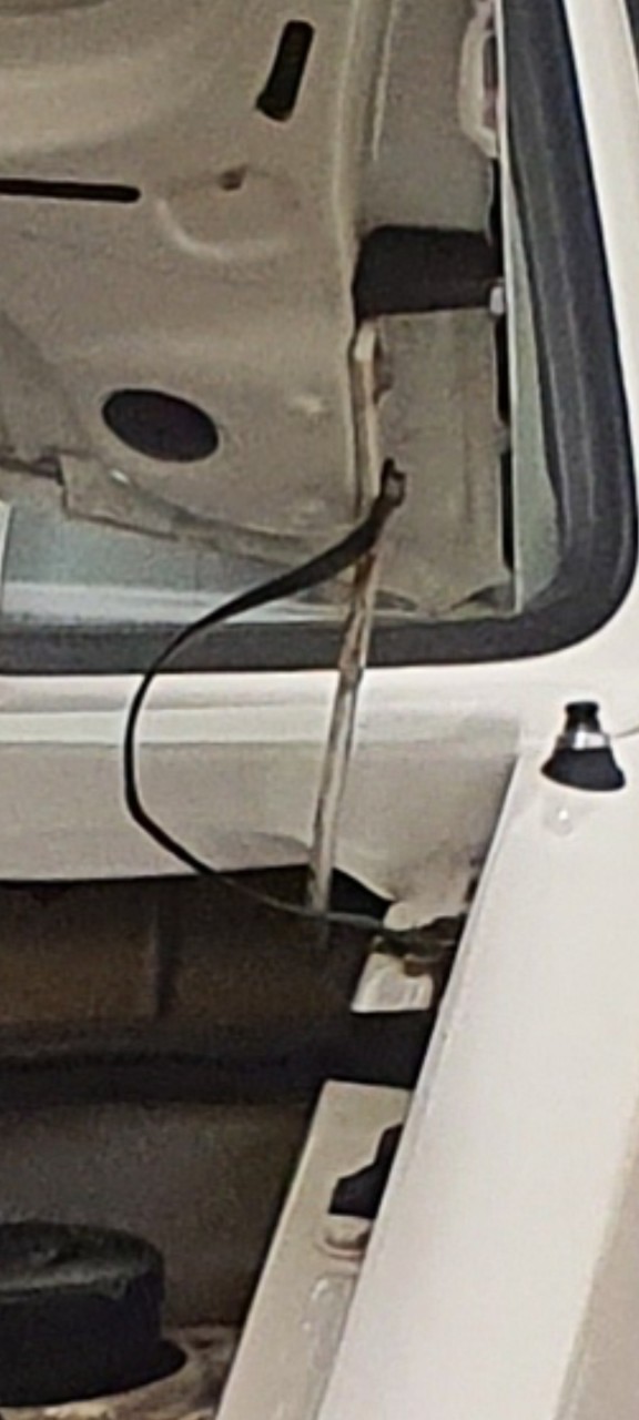

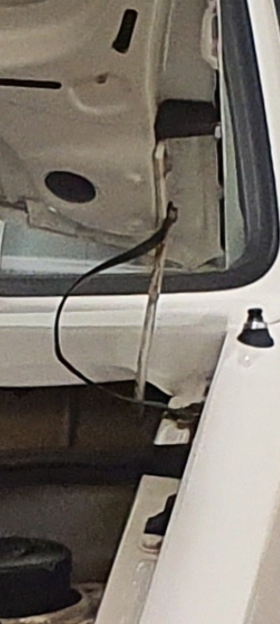

Ça n'a sans doute rien à voir avec ton problème, mais dans ce coin du devrais avoir une masse reliée au capot...

Ahhh
Une masse ça a peut être son pesons de cacahuète quand même !!
Tu peux m’e dire un peu plus olive ? Si tu en sait plus bien entendu !!
Elle arriverai d’où cette masse?
Messages : 34692
Re: Avis avant 1er achat.

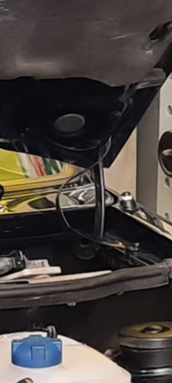

Tiens une photo de mes deux cabs...
Juste une liaison entre l'aile et le capot. Ce n'est pas ton problème actuel

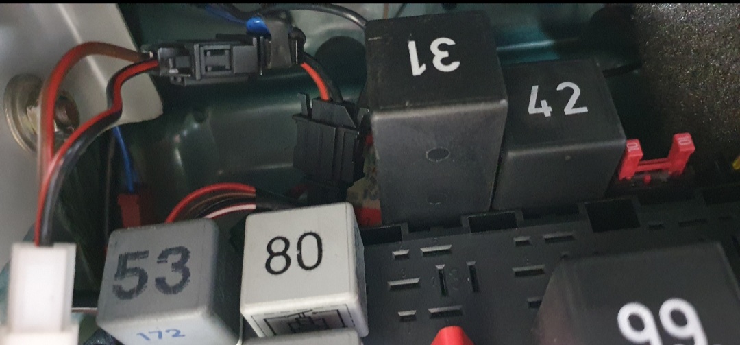

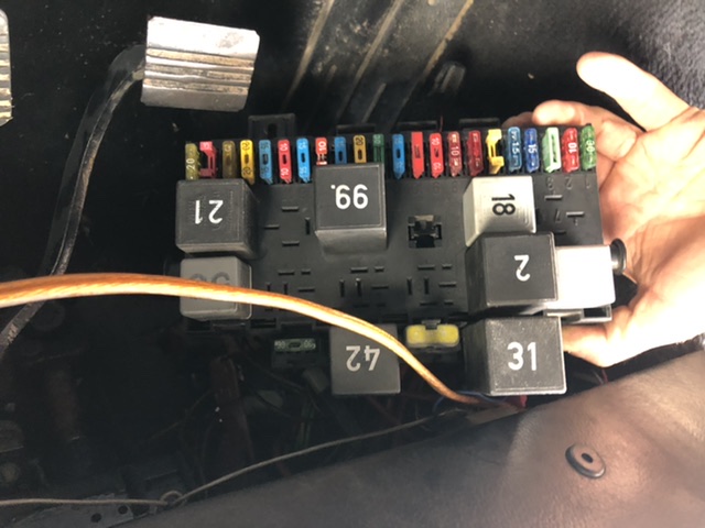

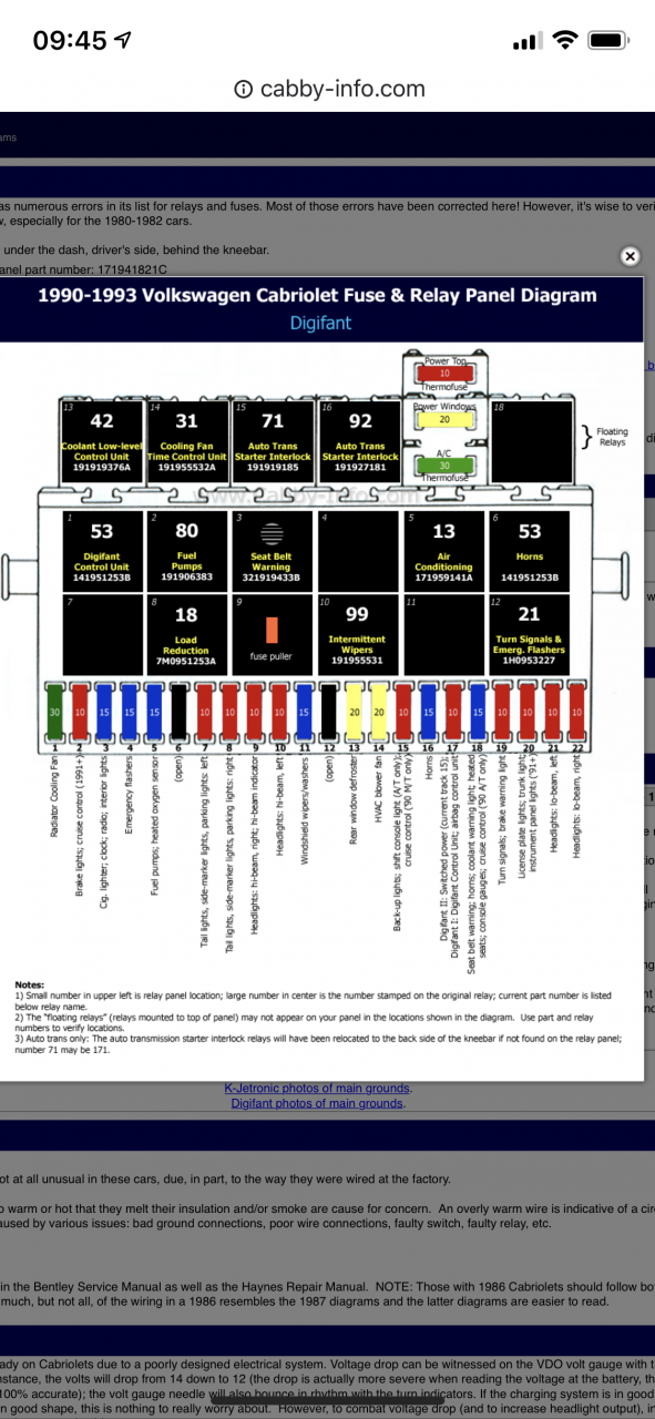

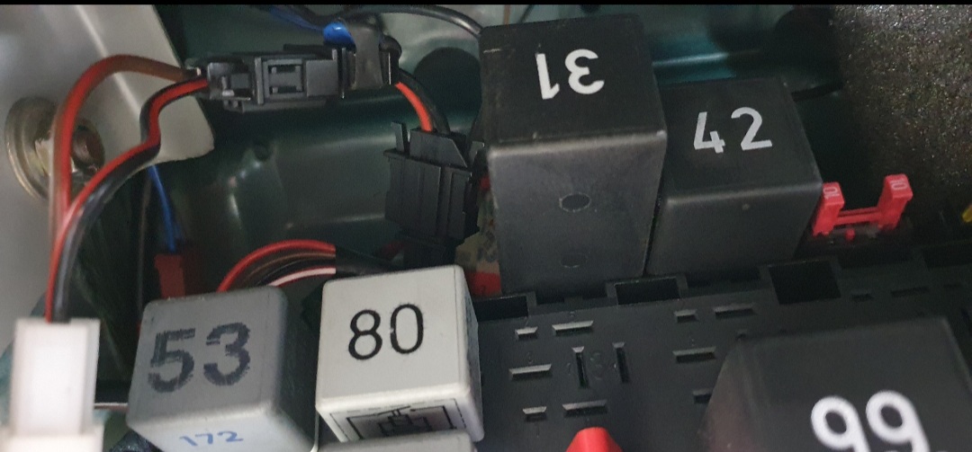

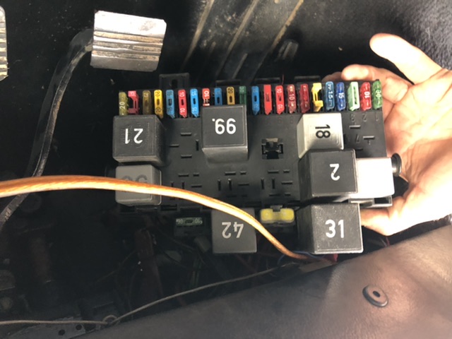

Par contre de ce qui est des relais, photo en page 4, ça vous paraît comment ?
Messages : 12311
c'est simplement ton relais n° 2 qui est HS ou alors c'est pas le bon mais si ça fonctionnait avant c'est peu probable ;)

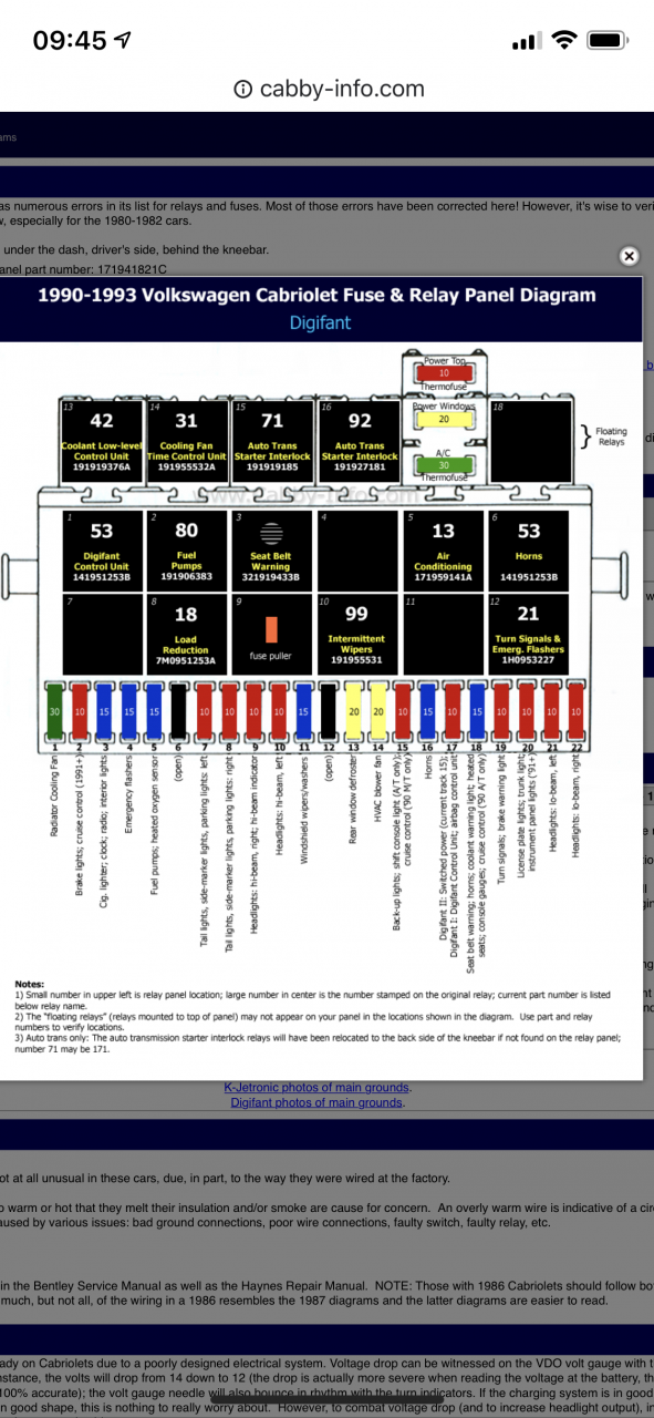

Ce que j’ai et ce qui est censé avoir.

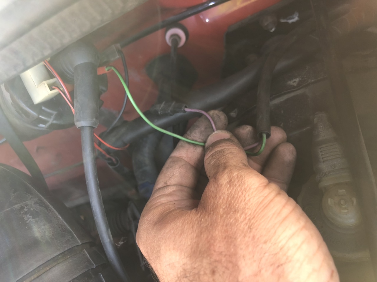

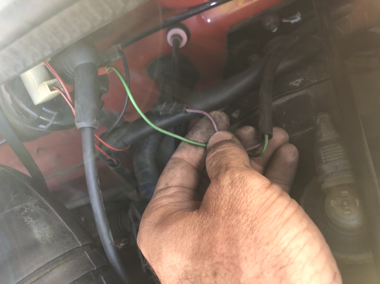

Je suis sur l’alarme, j’ai 2 fils de l’alarme sur la bobine, il faut que je rebranche le noir qui est branché au violet alarme directement sur la bobine à la place du vert ?

J'ai regardé pour essayer de t'aider à comparer ma boîte à fusible 2H avec la tienne.
J'ai le relai 31 et 42 l'un à côté de l'autre.
Sur la tienne il y a un truc jaune qui est entre ces deux relais .C'est quoi ?
Et au fait ? Des photos complémentaires sur cette cab ? L'étiquette de coffre ?
