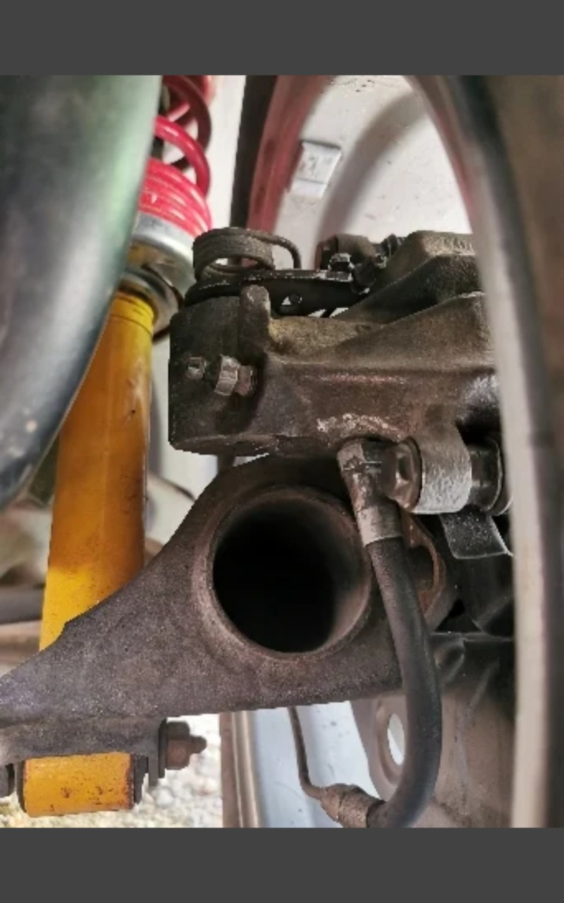

Problème purge de frein
- Messages : 1559
- Prénom : Laurent
- Année : 1979
Re: Problème purge de frein
La vis de, purge doit toujours être en haut.
En plus là, tout est écrit à l'envers.
- Messages : 2604
- Prénom : francisco
- Version : Classic
- Couleur : LA5E Bleu Marine
- Âge : 62
J'aurais pas pensé que l'on puisse les montés a l'envers.
Par contre sur les photos le lettrage est bien à l'envers si je vois bien. Le diable est partout même dans les étriers !
vincent13480
- Messages : 536
Donc le mieux si c est possible c est que je les changes de côté, lui de droite a gauche et gauche à droite
vincent13480
- Messages : 536
PROBLEME RESOLU
c était bien ça!!! Il faut bien purger à l envers (pour mon cas). Un grand merci à vous
vous m avez sorti d un problème sans fin ! Bravo
- Messages : 12314
comment ça purger a l'envers ? j’espère que tu les as remis dans le bon sens, on parle de freins, un organe de sécurité important...
que tu veuille les swapper c'est une chose mais essaye au moins de faire les choses dans les règles de l'art
vincent13480
- Messages : 536
Oui de toute façon je peux pas le monter autrement
- Messages : 1630
- Année : 1980
- Version : GLS
- Localisation : Oise
Et pourquoi?
Tu inverses le côté droit du gauche. Je rejoins les collègues sur leurs dires.
vincent13480
- Messages : 536
Tu ne peux pas car le câble de frein a main et trop cour et la conduite hydraulique et trop longue
- Messages : 1559
- Prénom : Laurent
- Année : 1979
Avec ce bidouillage d' étrier à l'arrière, la vis de purge est bien plus bas que le piston
- Messages : 12314
les câbles de freins a main sont a remplacer par des câbles de scirocco 16 Vvincent13480 a écrit : mar. sept. 08, 2020 17:44 pm Tu ne peux pas car le câble de frein a main et trop cour et la conduite hydraulique et trop longue
ne dit pas que c'est pas possible j'ai ce montage sur ma golf 1 gti et sur mon caddy
vincent13480
- Messages : 536
Ah oui c est sur c est possible de le monter à l endroits en changeant le câble, mais la je pouvais pas
vincent13480
- Messages : 536
Je ferais la modif dès que possible
