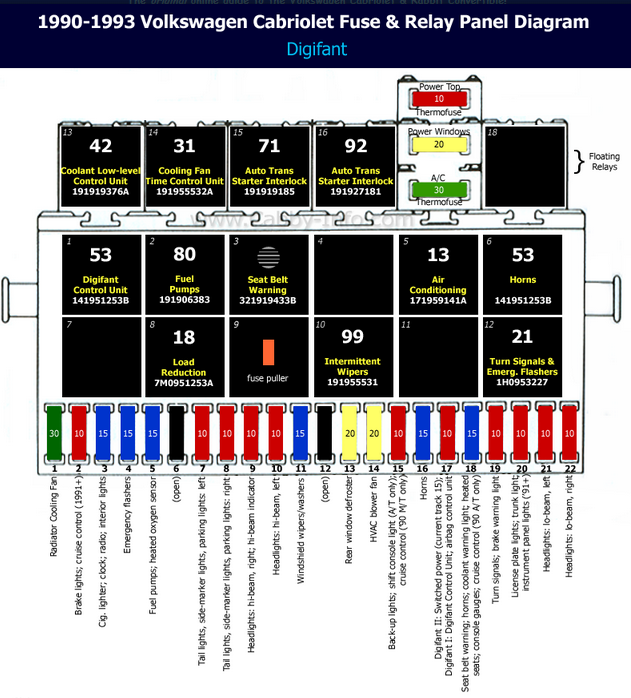

Concernant le déclenchement du ventilateur radiateur moteur, vous me confirmez bien que thermo-contacteur à 3 poles pour 2 vitesses sur les 2H ?
J'ai le ventilateur radiateur qui se déclenche au delà des 90° (aiguille entre le milieu et le 1er trait à droite), soit je pense la 2e vitesse et autour de 100/110°
Si oui et après avoir mis le contact et débranché la fiche 3 pôles, j'ai ponté les 2 cosses aux extrémités, le ventilateur tourne très vite, donc j'imagine que c'est la 2e vitesse, par contre pour la 1ere vitesse rien à moins que j'ai mal ponté
Pour le fusible il s'agit bien du n°1 de 30A (low cooling) et est-ce le relais 42 ?
merci de vos retours

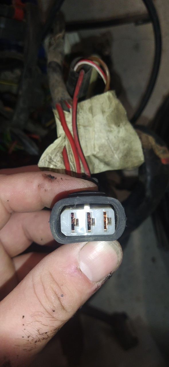

Selon le schéma électrique,
tu dois avoir sur le thermocontacteur :
1 fil rouge alimenté en permanence via le fusible no 1
1 fil rouge/blanc qui est alimenté dès 95°
1fil rouge/noir qui doit s'alimenter dès 102°
Ces deux derniers fils vont au moteur du ventilateur de refroidissement.
Sur le ventilateur il y a un troisième fil brun qui doit aller à la masse.

Donc je peux dire que électriquement pas de soucis, j'ai juste un doute le fusible n°1 est un 15A, tu me confirmes où c'est un 30A ?

Est ce que tu pourrais me mettre une photo de ta fiche 3 cosses où l'on voit bien la couleur des 3 fils et l'ergo de la fiche, je suspecte des inversions des cosses dans la fiche

Le fusible en position 1 est un 30A

@ Cathar Eleven, je me disais aussi, je vais le changer, en même temps le relais 42 à un lien avec mon problème où il est associé à autre chose ?
@Olive06, aïe ça sent pas bon alors, je viens de regarder sur la revue technique et il est dit que si le voyant clignote cela peut être l'une de nombreuses causes, bon ben j'ai du taf mais avant je vais vérifier si les cosses dans la fiche du thermocontacteur associées aux couleurs de fil correspondent bien au contact suivant température du thermocontacteur, pour cela je vais le faire tremper dans de l'eau et voir qu'elles cossent activent la basse et haute vitesse et vérifier sur la fiche si une fois dans le thermocontacteur il n'y a pas de bidouillage.
si quelqu'un avait la générosité de me mettre une photo de cette fiche 3 cosses ou l'on voit bien l'ergo les couleurs de fils
