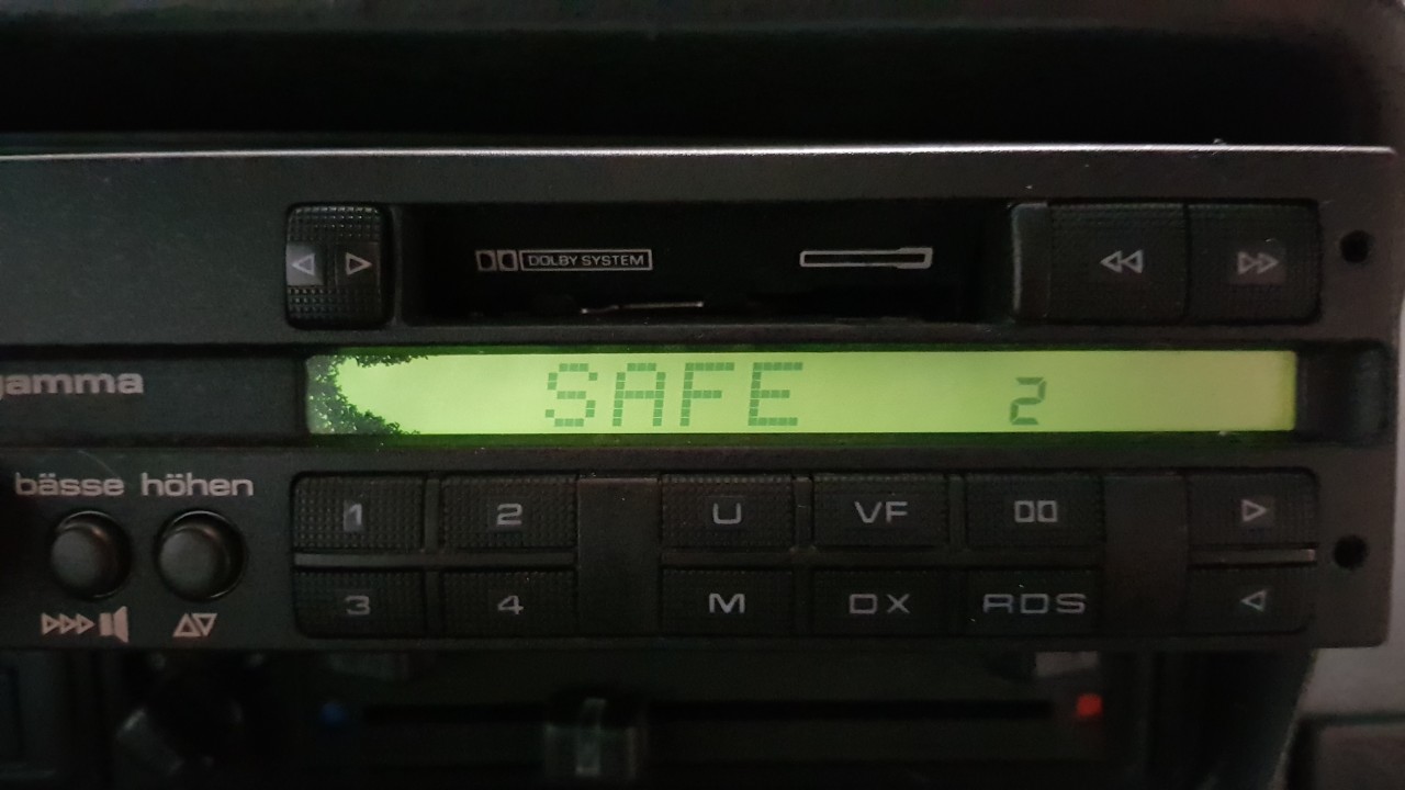

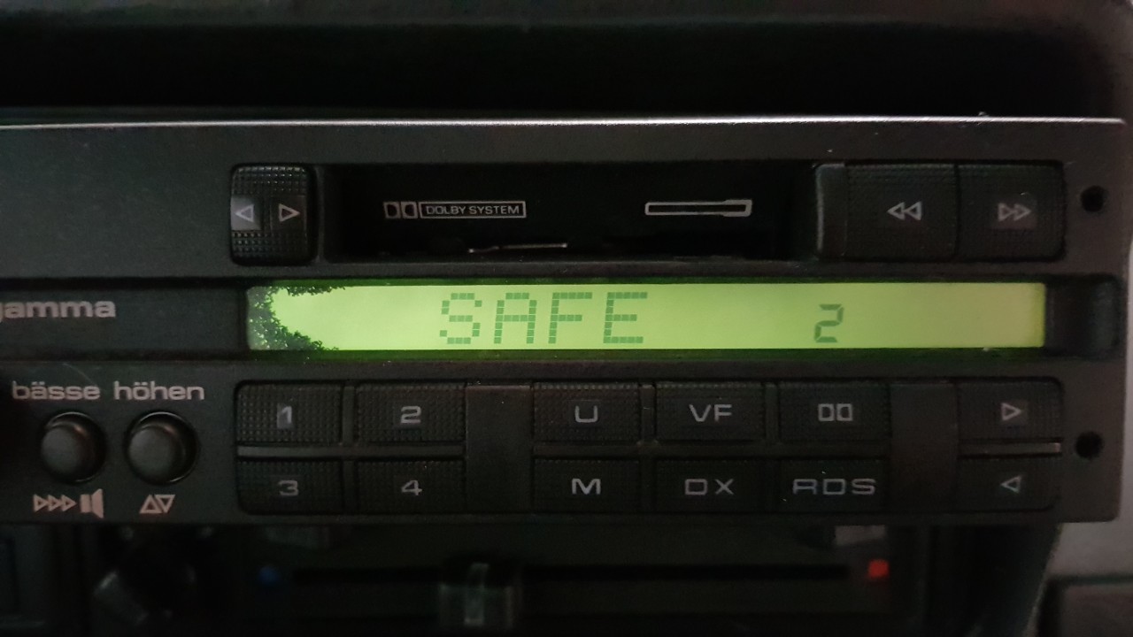

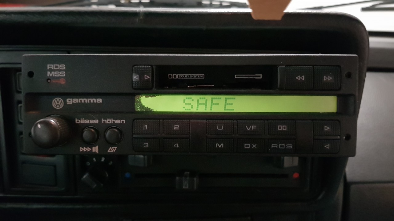

Voilà ce qu'il ce passe lorsque je le met sous tension
Photo 1 : SAFE
photo 2 : SAFE 2 une fois après avoir appuyé en même temps sur M/VF
Et puis plus rien après.
Je suis resté appuyé pendant près de 5min sur M/VF rien ne change ...
Photo 1 : SAFE

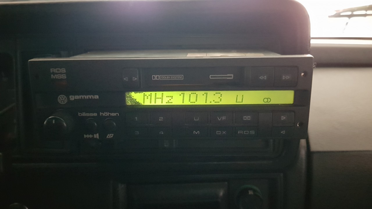

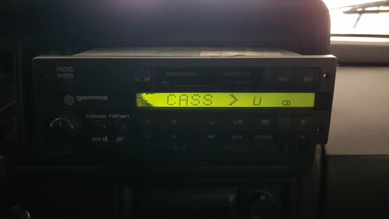

Enfin ....
Après avoir changer de nouveau le fusible , mis quelques fessées, appuyer sur toutes les touches et lavoir laisser allumer sur SAFE 2 toute l'après midi
Il a enfin voulu craquer .
Je peux de nouveau remettre le code
Chouette le 2eme gamma 3 refonctionne
