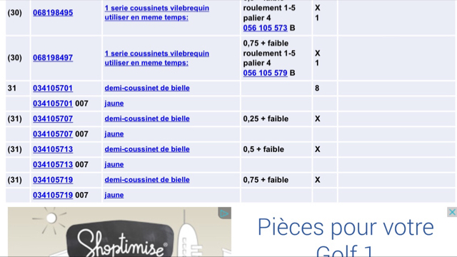

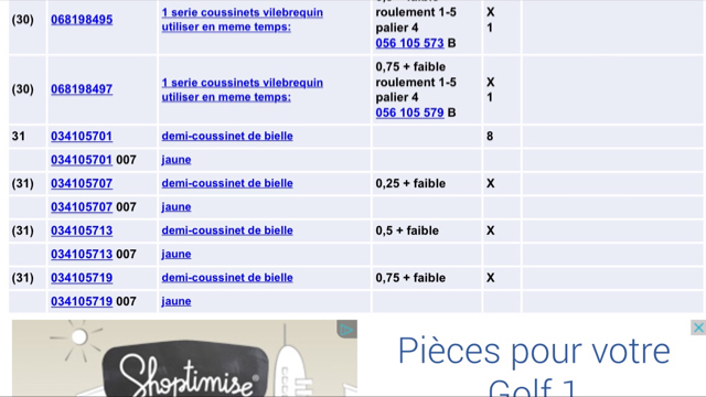

Pour les coussinet de bielle je prend les 034105701007, c'est bien ça ?, les autres c'est pour ceux qui rectifie le vilebrequin ? Sent from my iPhone using Tapatalk
- Messages : 12318
Re: Claquement dans le moteur.(Inspection vilebrequin )
si tu ne rectifie pas le vilebrequin tu prend en cote d'origine...les autres 0.25 0.50 c'est si le vilebrequin est rectifié
C'est bien ce que je Pensais mais je préférais demander au cas où.
