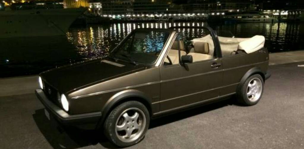

Voici dans le recensement des sondermodell la mienne qui apparait. Malheureusement il n'en reste plus grand chose de ses options sur cette cabby.

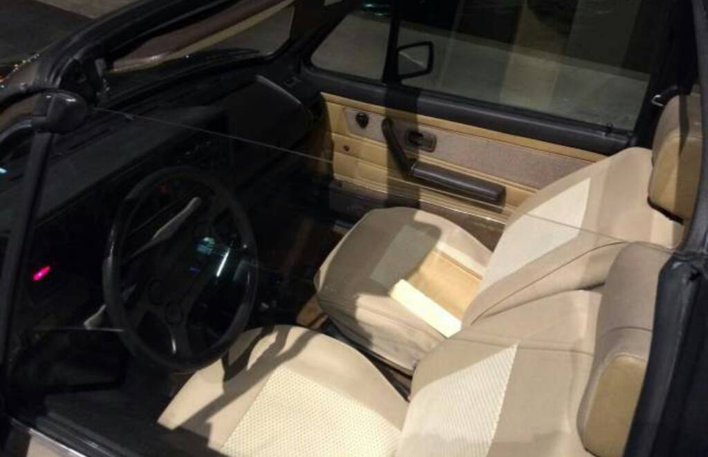

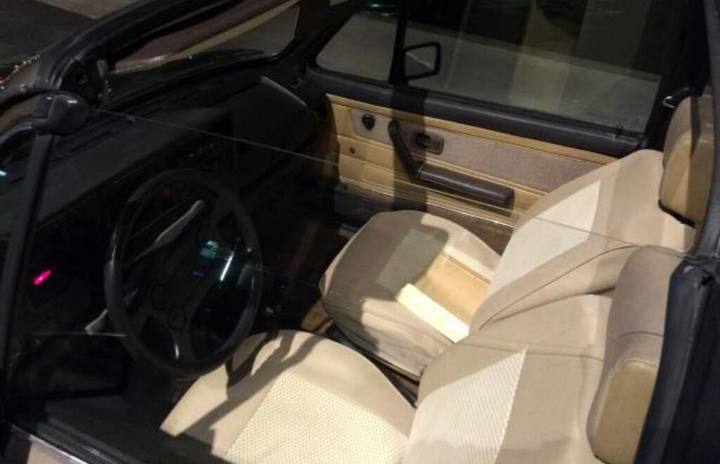

Une Sondermodelle peut être au vue des sièges ? (Pas les jantes biensûr)
Elle est de 1984
Elle est de 1984
- Messages : 16822
Re: La Golf Cabriolet Sondermodell
Les sièges ne sont pas d'origine et ont été refaits.
Tableau de bord noir...
C'est un cab couleur brun Havanna. Point.

Et je suis meme pas sur que ce soit la bonne teinte... je dirai plus la couleur a celle de jed

Même avis que Christophe.Cathar Eleven a écrit :Les sièges ne sont pas d'origine et ont été refaits.

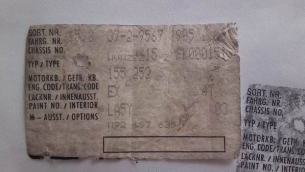

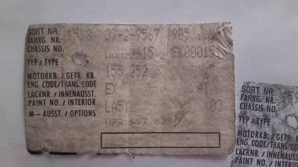

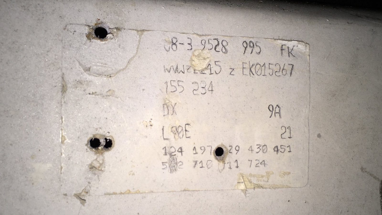

Grosse news sur cette série
Le code de cette série spéciale correspond à 711 (blanche mais parfois bleue aussi) mais aussi parfois suivant les couleurs aux....
722, ce serait la noire
725 serait la bleue (?)
727 serait peut être la marron (?)
Donc tous ceux qui n'ont pas ces codes, n'ont pas une Sondermodell
Cela va donc ravir les propriétaires de vraies Havanna
- Messages : 34780
Le code W92 indiquerait une série spéciale sondermodell bleue LA5Y... à confirmer.

Salut à tous ! J'étais sur le site cabby info et il stipule que la sondermodel était équipé de siège réglable en hauteur des infos sur ça ?
#vwnorthcoast
- Messages : 16822
Le site de Cabby Info est remarquablement fait mais ils travaillent avec les mêmes infos que les nôtres, c'est à dire très souvent par recoupement mais sans jamais avoir de certitudes validées par VW.
Aussi surprenant que celà puisse paraître, (et pourtant dieu sait si Olivier s'est attelé à cette tache) rien n'a été calibré, normé et archivé concernant nos cabs. Et le fait qu'à l'époque, ce soit l'usine Karmann (et donc distincte de VW en terme d'organisation et de propriétaires) qui produise nos cabs pour le compte de VW n'a sans doute pas du arranger les choses.
- Messages : 34780
La brochure allemande ne spécifie pas le détail de cet équipement.remy a écrit : sam. janv. 05, 2019 16:15 pm Salut à tous ! J'étais sur le site cabby info et il stipule que la sondermodel était équipé de siège réglable en hauteur des infos sur ça ?![]()
Cependant les sièges sports sont de série sur les Sondermodell. On peut donc éventuellement en déduire qu'ils sont réglables en hauteur. C'est donc peut être la déduction que Cabby info a dû faire.
