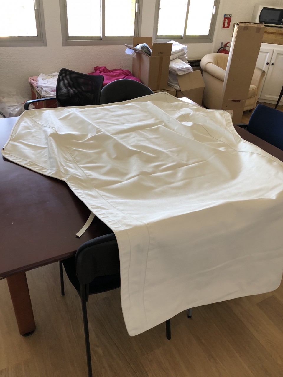

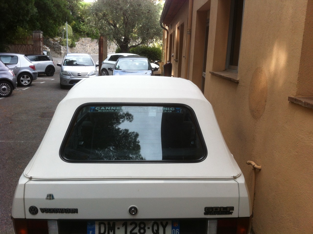

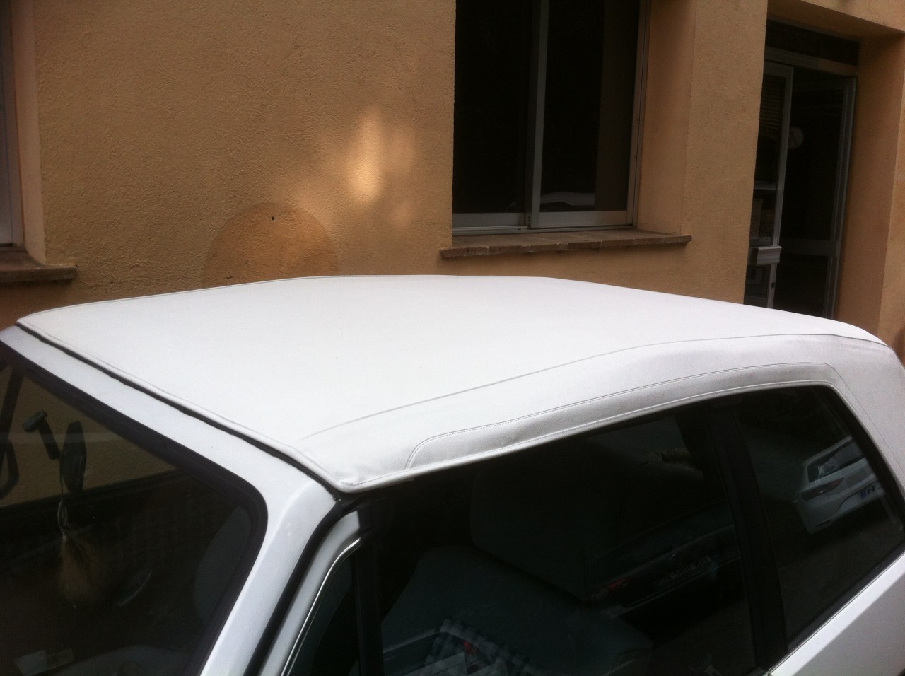

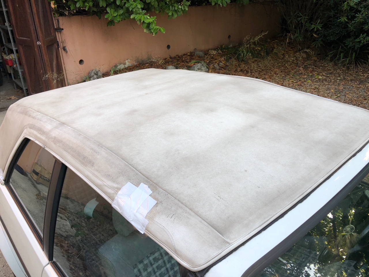

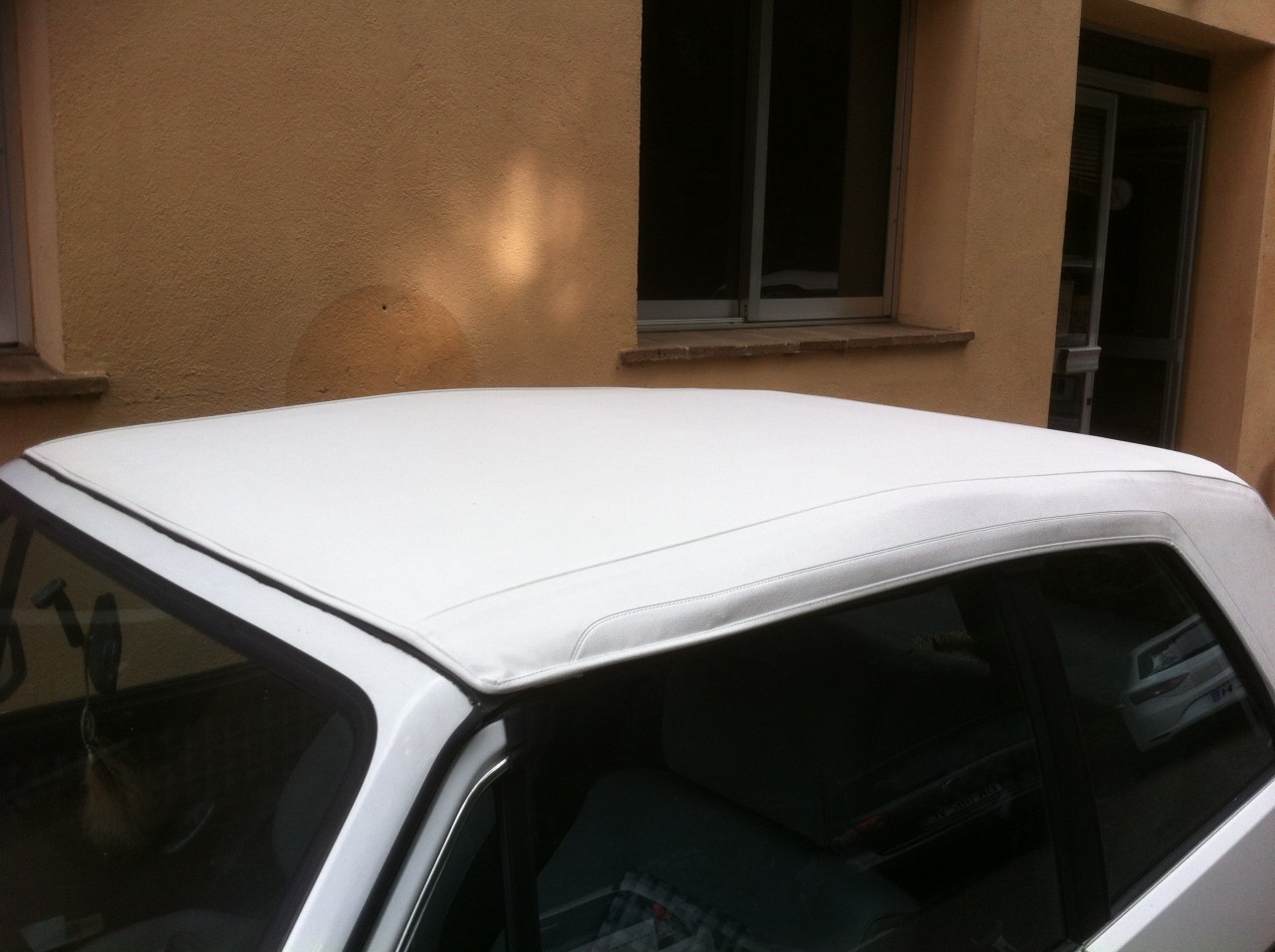

Une de plus faite le week-end dernier malgré une bonne crève :grrrrrr
Plus très blanche et déchirée aux endroits habituels
la nouvelle vinyle à poser
Je vous passe le montage plus délicat sur une capote vinyle
Messages : 34754
Re: Les capotes d’olive06
Pas mal
C'est ta première vynile ?
Non deuxième sauf que celle ci je l ai fait en une journée avec ma crève :? Bien claqué a la fin t imagine bien, l autre j avais eu la voiture plusieurs jours, j avais pris mon temps et fermé le troisième jours sans pression. Elle avait bien tirer ;)

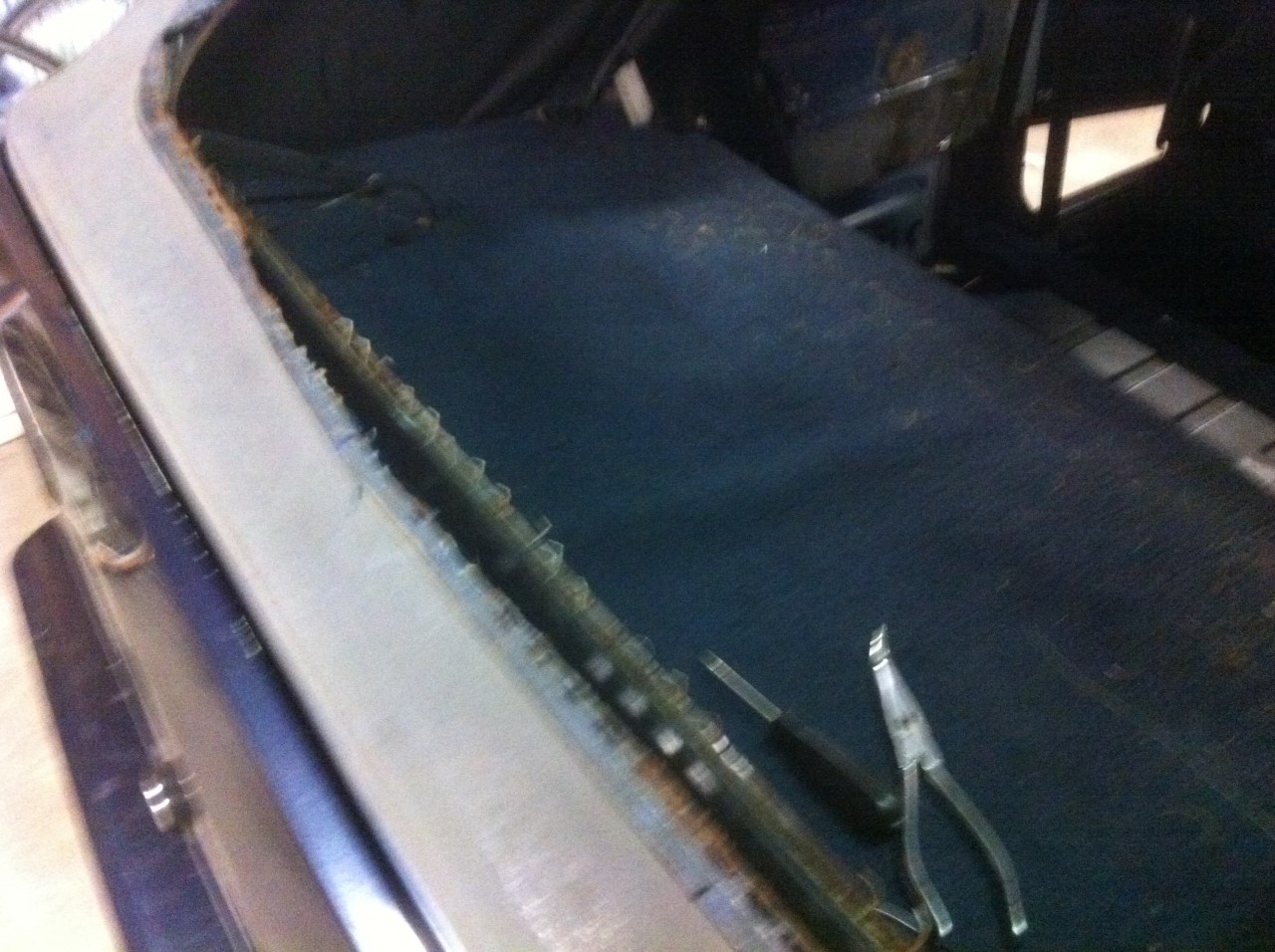

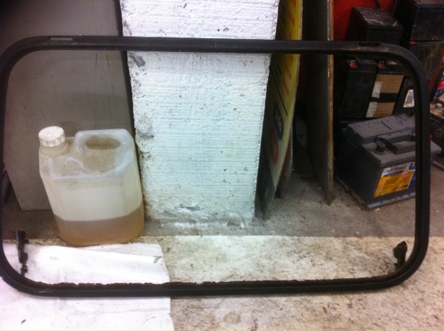

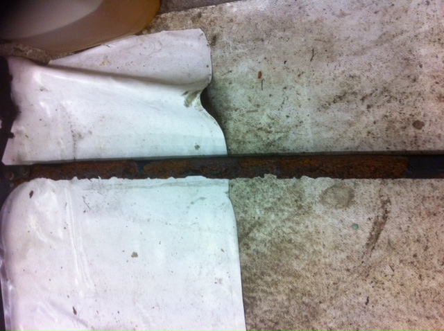

Et autre question, c'est possible de déposer le cadre de lunette ARR pour le refaire et le remonter sur la vieille capote ?
Histoire d'avoir ça en moins à faire lors du remplacement de capote complète.

Pour le retirer tes obligé d enlevler la capote pck elle est agrafé sur le cadre si je dit pas de connerie olive06

C'est possible mais délicat comme opération selon comment il à été agrafé et l'état de ta capote.
Tu devras dégrafer tout autour de ton cadre mais si elle est vielle et sèche tu prends le risque quelle se déchire et la c'est foutu.
Après tu ouvres au 1/4 et tu viens retirer les goupilles qui tiennent les sangles sur le haut et retirer les 4 boulons qui tiennent le cadre en bas.
Il te faudra aussi être malin en ré agrafant tenir une ligne sur les parties non déjà trouées.
Je l'ai fait sur mon cab mais la capote était neuve, la bakélite était fragile et à céder à l'agrafage :? j'ai collé et agrafé sur un nouveau cadre du coup la deuxième fois.

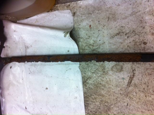

djo1201 a écrit : mer. sept. 19, 2018 10:20 am Pour le retirer tes obligé d enlevler la capote pck elle est agrafé sur le cadre si je dit pas de connerie olive06
Envoyé de mon CLT-L09 en utilisant Tapatalk

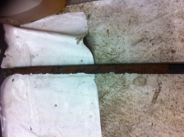

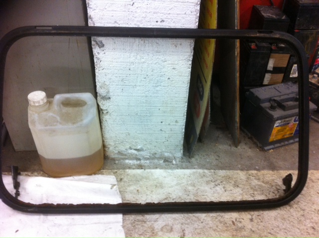

Obligé de dégrafer le cadre (: mais pas tout retirer ;)
Golf78 le mieux, tu retires ta lunette et tu seras fixé! Si la la partie du cadre qui dépasse légèrement autour de la bakélite n'existe plus poubelle direct et que la rouille est trop perforante idem ;)
celui-ci n'est pas sauvable

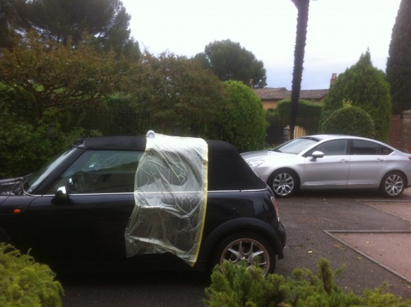

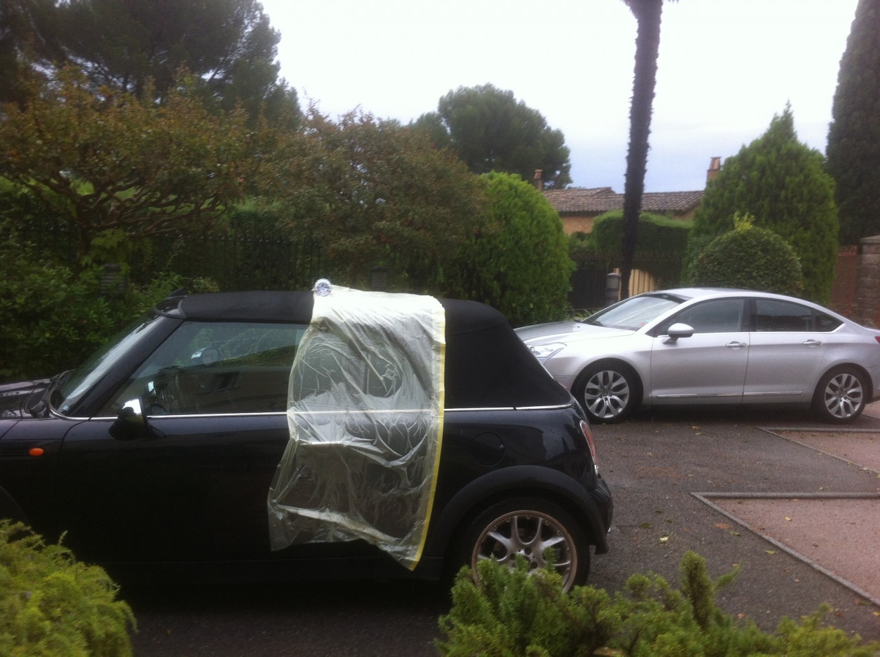

Et une capote de plus ce matin, une de mes plus belle réalisation et la plus rapide :mdr3 :mdr3
Sauvée de l inondation, fenêtres arrières restées ouverte, gros orage et pas de clefs. Heureusement qu il y avait un spécialiste dans le coin :out :D
