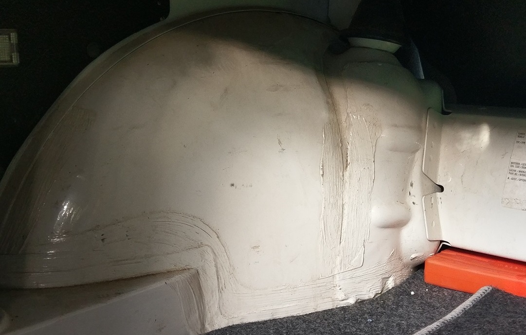

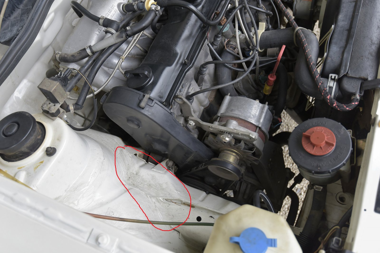

Suis en pleine reflexion sur celle ci en effet... :foldingo
Et ce que ces joints de serti vous semblent d'origine ? Pour mon mécano la voiture a été accidentée...

Rien de choquant pour moi qui concerne les joints en photo .
Cela est pareil sur la mienne .

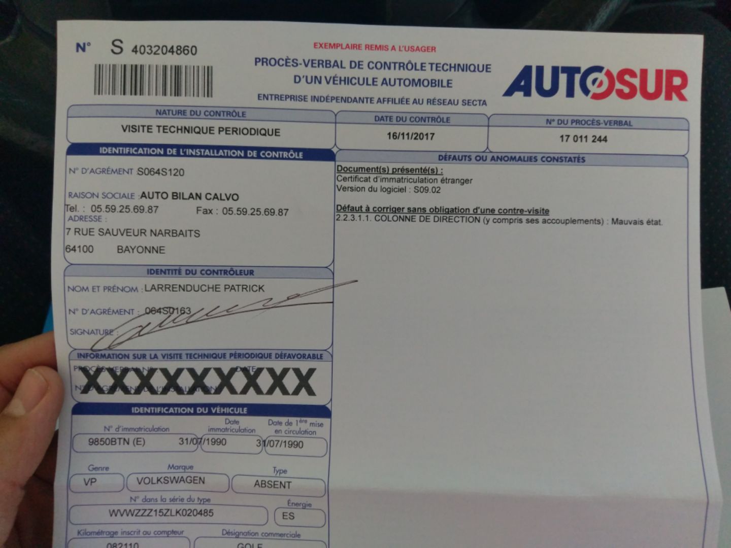

Ils ont passé le contrôle technique aujourd’hui...

Comme l'a dit Dan, cela paraît normal.

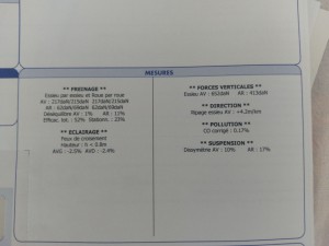

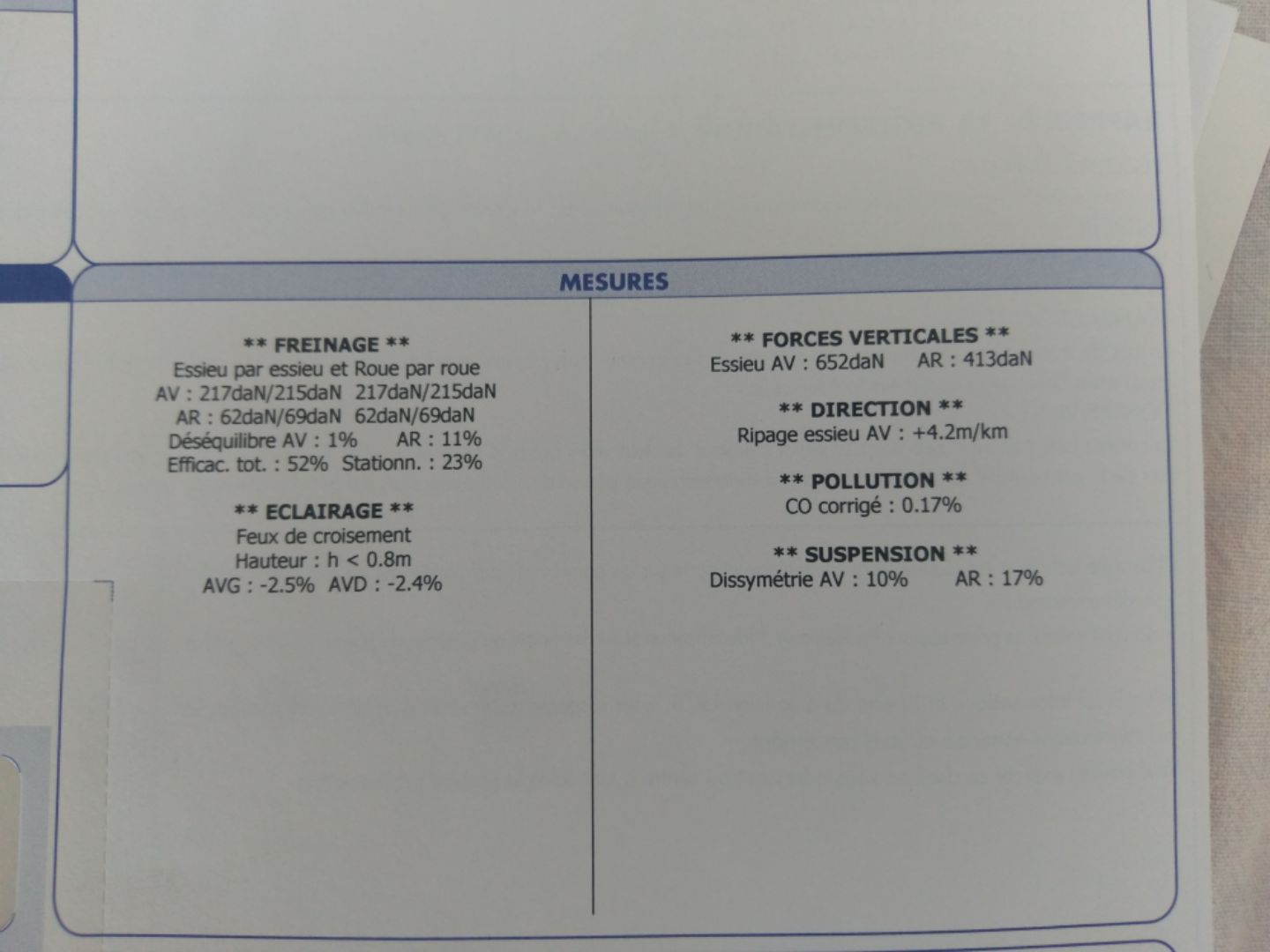

Les valeurs ne sont pas très bonnes, non ? :?

pour comparer la mienne
pollution : 0.19%
ripage -0.3 m/km
suspension :
disymetrie avant 15% arriere 3%
forces verticales AV 686daN AR 416
force freinage
avg 248 avd 241
aag 96 ard 99
desequilibre AV 3% AR 4%
efficacite globale frein service 62% stationnement 20%
rabattement feu croisement
G -2.1%
D -1.8%

Si pas de contre visite, c'est que c'est dans la norme

Il s'y connait en VW ancienne ton mécano? Parce que sur la mienne c'est aussi le même tartinage.
Il y a tellement de mécano qui se la pètent en jouant les spécialistes sur tout, en te prenant systématiquement de haut, dés que tu ne sais pas régler un carburateur... Que je relativiserais son appréciation à moins qu'il n'ait une quelconque expérience dans les Golf cabrio de cette génération là.

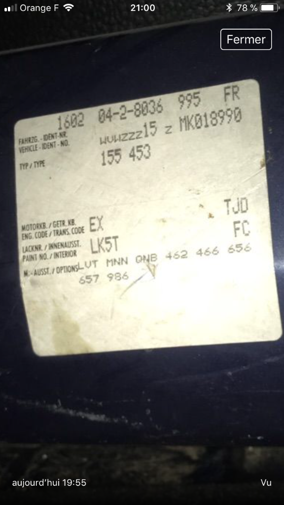

Quelqu’un pourrai me decripter cette étiquette ?
:confused:

Tu peux t'amuser à tout traduire
https://www.golf1cabriolet.com/identification/

J’ai déjà regardé mais ça ne me dit pas le modèle ni les options :hein

Tu n'as pas de photo du cab qui va avec l'étiquette ?
