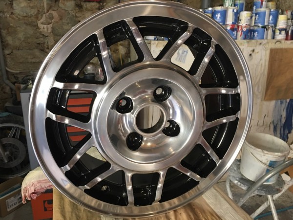

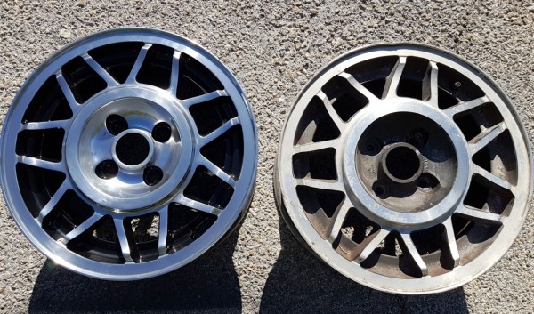

Bonjour, mes jantes Avus restaurées selon mes propres goûts, décapage polissage et peinture, j'ai payé 150 euros par jante.

C'est le jour et la nuit. 8-)

Top :sup
Elles ont été vernies sur la partie polie ?

MAGNIFIQUE !!! fait par toi même ou un pro ?

olive4 a écrit : sam. juin 15, 2019 09:15 am Top :sup
Surtout pas, c'est l'erreur à ne pas faire!!! Le vernis fait perdre une partie du brillant, ne tient pas sur une surface parfaitement polie et jaunit avec le temps, l'alu est poli comme un miroir ou presque, et en entretien juste un peu de belgom sur un chiffon une fois par mois.

Mamykawa a écrit : sam. juin 15, 2019 15:29 pm MAGNIFIQUE !!! fait par toi même ou un pro ?
Faites par un peintre-polisseur spécialisé dans les motos installé dans le Var, tu trouveras tout dans ma présentation.
