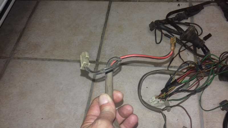

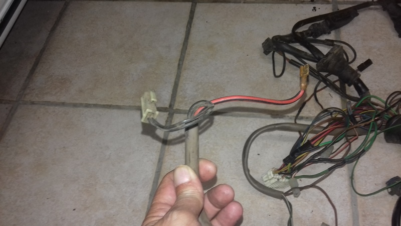

Gaelzzz a écrit : lun. août 19, 2019 18:42 pm Stephane je crois que en effet je n’aurai pas le choix que de dénudé toute la gaine du câblage de l’idf, jusqu’à voir où va en effet ce câble noir /rouge qui doit m’amener le 12v ....... j’espère juste qu’il ne plonge pas dans l’habitacle pour ressortir je ne sait , parce que dans ce cas , bonjour la galère.
j'ai un faisceau de scirocco KR demonté je ferai une photo demain

Merci coolraver, fait ça quand tu peux , là pour le moment je suis plutôt dessous que dessus (la voiture je parle , pas ma femme

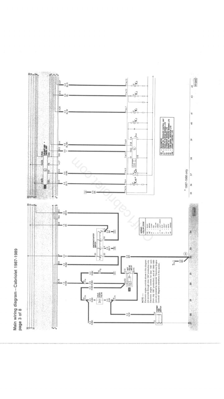

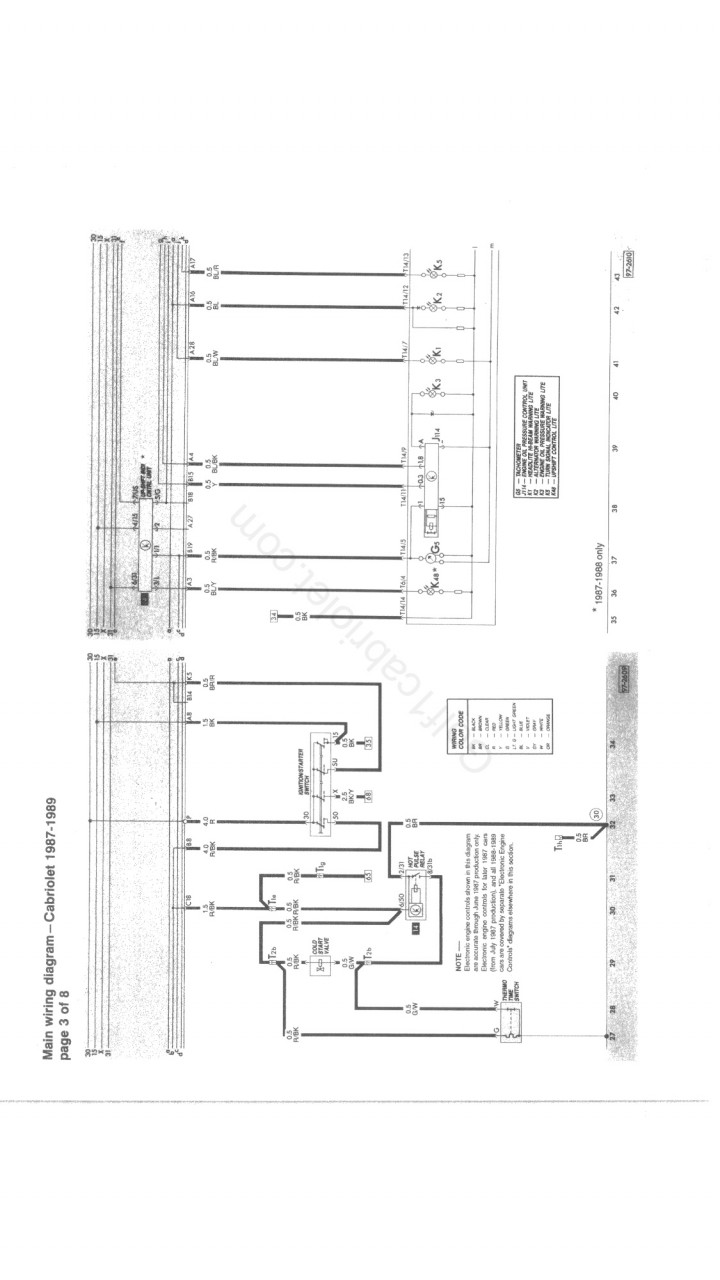

Sur ce shémas , (j'espère que c'est le bon) , on voit le conducteur noir/rouge de l'idf partir vers le b ( qui va aussi a la borne 50 du démarreur)et ensuite revenir vers le contacteur de neiman. ( je suis pas fort en anglais mais je pense que c'est le contacteur de neiman, à confirmer)
C'est peut-être une piste, regarde sur la broche du neiman si il y a un conducteur noir/rouge et tu testera sa continuité.

j'ai regarder vite fait sur faisceau de 86/88
le fil noir est dans la même gaine que le fil rouge/noir de l’excitation du démarreur, tu devrais donc ne pas trop avoir de problème pour le retrouver
je vérifierai sur mon cab qu'il est bien au même endroit

Oui, je confirme, sur le miens c'est comme ça.
Sur le shémas j'arrive pas a comprendre (hot pulse relay) ainsi que la note dessous car je comprends pas l'anglais.
Car je cherche le contacteur de saut de pression mais j'ai pas l'impression que se soit lui

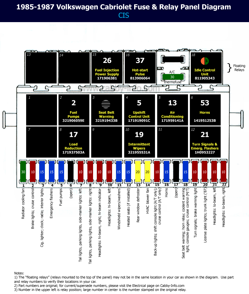

Oulllaaaa merci à tout les deux pour toutes ces infos précieuses
Je vais dans un premier temps , ouvrir la gaine ou se trouve le câble d’excitation du Neimann , ensuite , coolraver a raison , pas de contacteur de saut de pression sur mon moteur ....
, du coup pensez vous que ce soit un relais qui gère l’idf ? ( en l’occurence Le hot pulse mes couilles en ski ?)

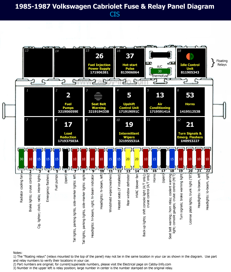

C’est le relais 37 sur ton schéma qui gère le le démarrage à froid penses tu?
Le faisceau dont tu m’e envoye la photo est identique au mien d’apres Toi ?

Pour le faisceau je ne suis pas sur je vais aller vérifier sur le JH US de mon voisin, si il a cette fameuse prise sur le solénoïde
pour le relais, je ne sais pas trop si il sert pour le démarrage a froid ou a chaud, il serait peu être bon quand même de vérifier si il fonctionne

Bon j'ai fais un saut vite fait sur le JH US, il n'y a pas de fiche supplémentaire sur le solénoïde, je suis parti sur une mauvaise piste (je n'avais pas fais attention que tu avais un JH au début)
du coup le problème pourrait bien se situé au niveau du relais ou autre, a voir
