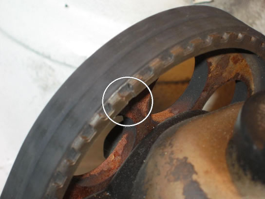

Bon, j'ai regardé différentes chose et en remontant la distribution j'ai un problème car les repères que j'avais fait sur la courroie de distribution et poulies se sont effacés.
Donc j'ai voulu suivre le tuto et le problème c'est que je n'est pas de coup de pointeau à l'intérieur de la poulie d'arbre à came mais j'ai un coup de pointeau à l'extérieur.
Doit je prendre le coup de pointeau extérieur du coup ?
Ou bien y a t il un autre moyen de caler cette poulie en fonction des cames ?
juan
Messages : 416
Localisation : Paris
Re: Problème calage distribution
Message par juan »
Un truc précisé à la fin du tuto :
Attention certaines poulies d'aac n'ont pas le coup de pointeau mais une sorte d'encoche à la place :

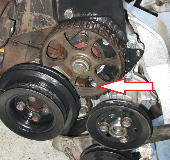

J'ai remplis les poussoirs hydraulique avec une seringue, j'ai tout remonter et le cliquetis est toujours là.
Avant de remonter la courroie de distribution j'ai tourné l'arbre intermédiaire et j'ai un bruit bizarre.
Voir vidéo.
L'arbre intermédiaire sert pour la pompe à huile et allumage, a t il d'autres fonctions ?
Que pensez-vous du bruit?

Pour le bruit, c'est pas très rassurant...
Pour ma culture gé, est-ce que le coup de pointeau exterieur correspondait à l'encoche ?
Messages : 12318
c'est très étrange le bruit de l'arbre intermédiaire il sert pour la pompe a huile et l'allumeur, aurait-ce un rapport avec la pression ? l'engrenage pour la pompe a huile serait il abimé ?
tu peux le déposer facilement pour voir si il n'y a pas un os, il tourne sur deux paliers qui se changent le cas échéant et qui sont graisser par la pression comme les autres paliers ;)
On dirait au bruit comme si la poulie touchait la tôle du cache distri.
Les 2 bouts noir qui sont sorties, c'était quelle matière ?
Du caoutchouc ou de la pâte à joint
Messages : 3222
Non les bout de caoutchouc, je sais qu'il vienne de mon portable Samsung antichoc dont j'ai utilisé la torche , comme je l'ai dit plus haut, regarde la photo.
C'est vrai qu'on dirait que ça touche une taule fine.
Je vais la démonter comme Coolraver me la conseiller et on verra bien.
Message par Pb1807 »
J'ai eu le même bruit sur mon dx2, il y a une petit tôle derrière la poulie elle se tord et vient toucher ta poulie.
j'ai ce problème après avoir changé la pompe à eau et remis en place cette petite tole.
au montage elle se voile un peu à cause d'un trou et d'une tête de boulon qui sont décalés et la tôle vient toucher la poulie.
il suffit juste de tordre cette tôle et il n'y aura plus de bruit
Messages : 3222
J'ai pas vu de taule en contact mais promis je vais bien vérifier quand même.
