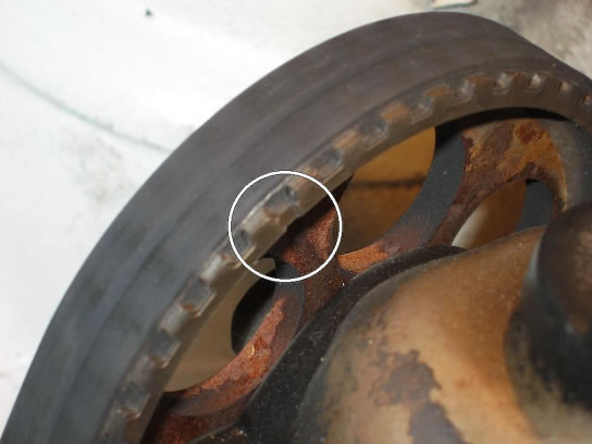

Bon, j'ai regardé différentes chose et en remontant la distribution j'ai un problème car les repères que j'avais fait sur la courroie de distribution et poulies se sont effacés.
Donc j'ai voulu suivre le tuto et le problème c'est que je n'est pas de coup de pointeau à l'intérieur de la poulie d'arbre à came mais j'ai un coup de pointeau à l'extérieur.
Doit je prendre le coup de pointeau extérieur du coup ?
Ou bien y a t il un autre moyen de caler cette poulie en fonction des cames ?
Re: Problème calage distribution
Posté : dim. oct. 27, 2019 19:20 pm
par juan
Un truc précisé à la fin du tuto :
Attention certaines poulies d'aac n'ont pas le coup de pointeau mais une sorte d'encoche à la place :
- Tech_changementDistri_22-b5ba6.jpg (28.71 Kio) Vu 4453 fois
Posté : mar. oct. 29, 2019 12:35 pm
par MIALHE
Merci Juan tu avais juste

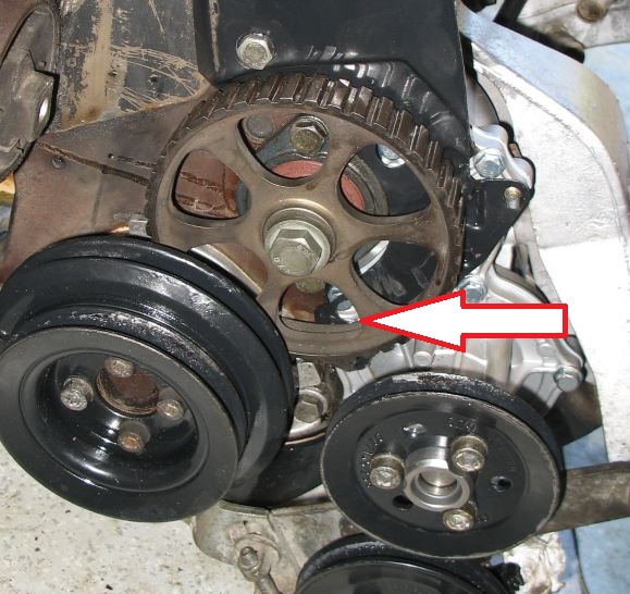

Posté : mer. oct. 30, 2019 09:09 am
par Pb1807
J'ai eu le même bruit sur mon dx2, il y a une petit tôle derrière la poulie elle se tord et vient toucher ta poulie.
j'ai ce problème après avoir changé la pompe à eau et remis en place cette petite tole.
au montage elle se voile un peu à cause d'un trou et d'une tête de boulon qui sont décalés et la tôle vient toucher la poulie.
il suffit juste de tordre cette tôle et il n'y aura plus de bruit
- w.JPG (117.96 Kio) Vu 4380 fois
