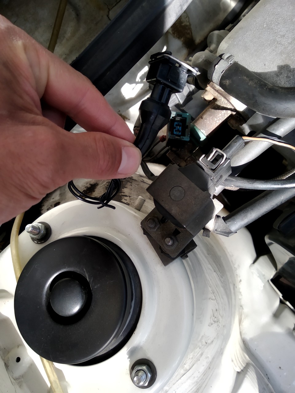

le garagiste a essayé de démonter les arrivées d 'essence sur le Wur mais ça forçait et il avait peur de casser quelque chose donc il n'a pas insité.
j'ai mesuré la résistance moteur tournant a froid, et si j'ai bien compris j'ai 24 ohms
peux t on me dire la procédure exacte pour savoir si je ne me trompe pas? merci
quel est le risque de rouler Wur débranché? est ce une solution provisoire de démarrage?

j'ai refais une mesure et je suis à 22. je sais pas pourquoi j'ai pas la même valeur qu'avant
