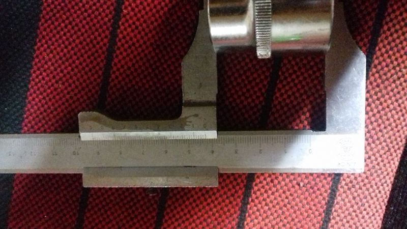

olive4 a écrit : mar. avr. 28, 2020 12:27 pm 11,6/11,7 cm ??
D'après ta photo, la butée est déjà montée dans ton mécanisme, tu peux faire les mesures comme expliqué plus tôt.

Oui, on te demande de nous communiquer l'épaisseur entre le point d'appui de la tige de poussée et le volant moteur.
D'où la méthode cité ci-dessus, une première mesure la profondeur du point d'appui et la flasque, puis de la flasque au volant moteur (la table dans notre cas).

Pour la première mesure la hauteur est de 1 cm

Parfait, on attend l'autre mesure.

Celle-ci est de 4cm ;)
Si j'ai bien compris l'endroit souhaité

Ok, c'est plus ou moins les mêmes mesures que sur mon ancien mécanisme, je trouvais 28mm, et toi 30mm, la variation de 2mm vient de ta méthode de mesure moins précise, mais c'est valable. Le mécanisme (Sachs ...003) est donc identique à l'ancien, du coup, ça ne sert à rien que je retire ma boite, le problème vient d'ailleurs, fait ch...

Oui en effet la différence fait 3 cm.

Euh, 2 à 3 cm, c'est énorme.

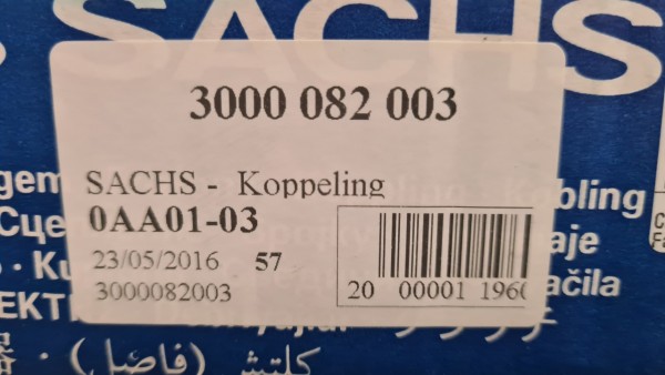

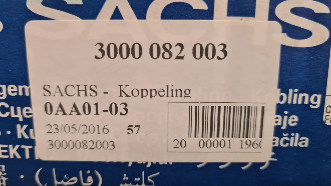

Le mieux c'est de vous rapprocher du sachs, qu'ils n'aient pas fait une erreur de référence.

Une douille de 27 fais en moyenne 4 cm et vu le réglage du câble...ça se tient :D

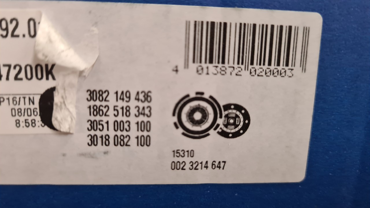

Il y avait d'autres références sur le carton de Sachs...

La différence de mesures ente Olive 4 et et moi est de 2mm,

olive4 a écrit : mar. avr. 28, 2020 14:10 pm Il y avait d'autres références sur le carton de Sachs...
Tu as 4 références;
- Le mécanisme
- Le disque d'embrayage
- La butée (disque central)
- Le clips de maintien de la butée
Messages : 34710
Re: Problème réglage garde embrayage
Ah ok ;)
