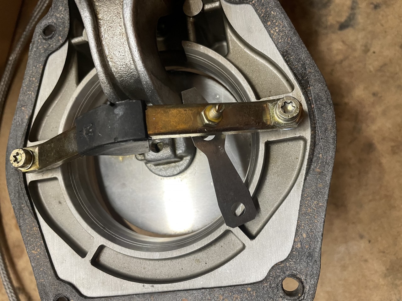

J’ai testé avec un autre plateau distributeur (avec un Kjetronic référence 0438100100 au lieu 0438100150) : on entend fortement le sifflement des injecteurs et le moteur se noie) ; du coup j’en ai profité pour comparer les plateaux et, sur celui d’origine, j’ai comme une lame metalique qui se promène
Pouvez vous me dire comment elle devrait être positionnée car l’autre plateau distributeur n’est pas identique et la lame tiens avec une agrafe

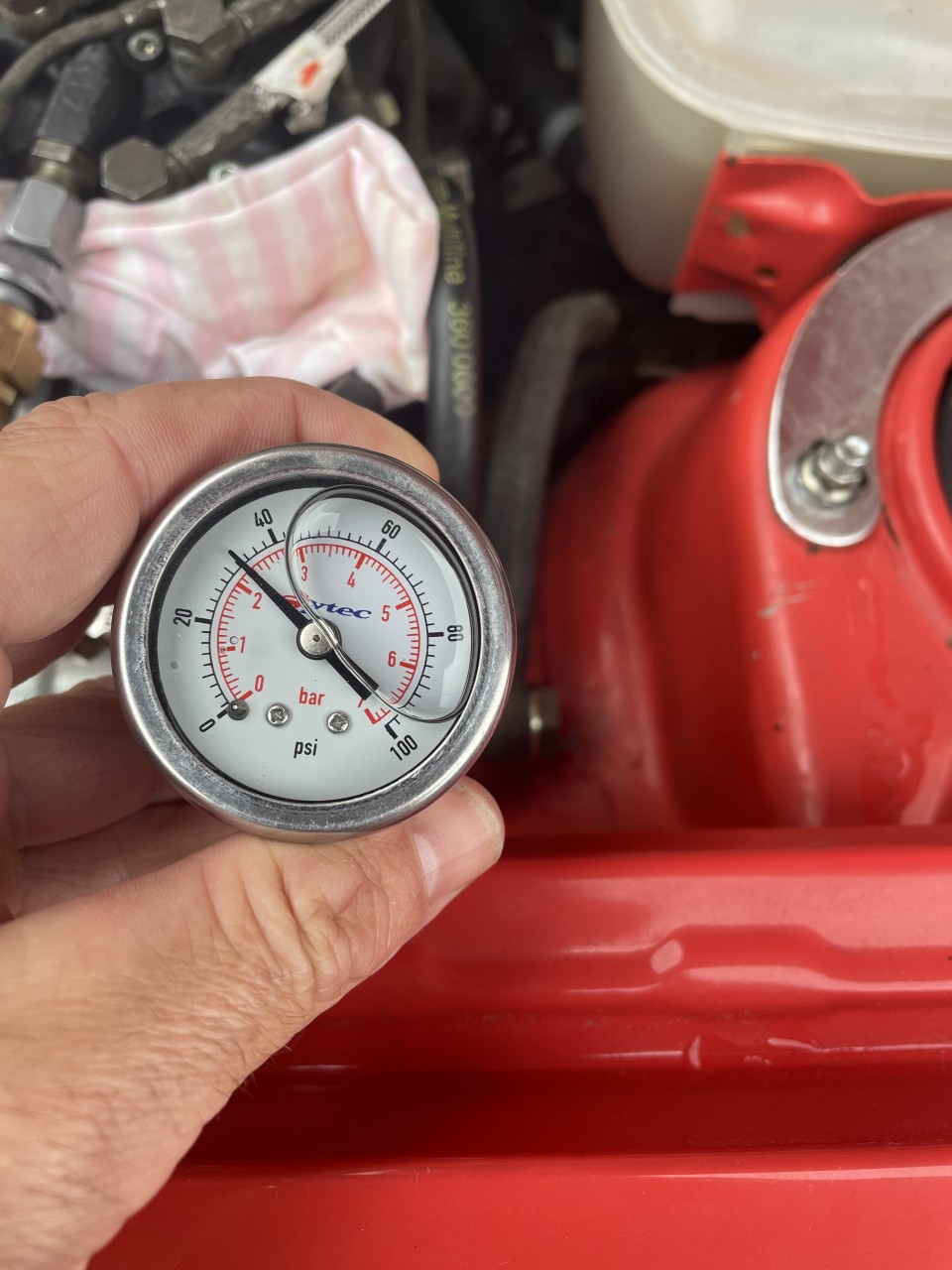

Voilà j’ai finalisé de quoi mesurer les pressions ;
Moteur arrêté(puisqu’elle démarre et cale tout de suite)
Lorsque le circuit est fermé j’ai 2.3 bars
Lorsque le circuit est ouvert j’ai 1.2bars

pompe shunter tu devrais être entre 5 et 5.4 bars
le probleme viens de la, les pompes sont neuves ?

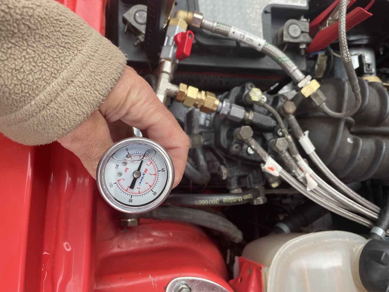

Voilà j’ai shunté le relais
IMG_4538.MOV
Voilà ce que ça
Donne
(2.02 Mio) Téléchargé 156 fois
Résultat pression a 3.6bars

Démonte ça, vérifie le joint torique.
Et di tout est ok, il faudra rajouter des rondelles pour faire monter la pression
