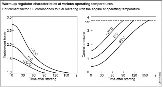

En attendant j'ai une petite question, connaissez vous la pression exacte à la sortie du régulateur de contrepression ?
J'ai cherché un peu partout mais je n'ai pas vraiment trouvé de réponses.
Voici ce que ça donne sur le mien :
- Pression à froid (16°C) : 1,5 bar
- Pression après 1 minute de fonctionnement : 1,9 bar
- Pression après 2 minutes de fonctionnement : 2,6 bar
- Pression après 3 minutes de fonctionnement : 3,1 bar
- Pression à chaud : 3,5 bar
Cela est il correct ?
Ce sont les pressions fournies par la personne qui a refait à neuf mon régulateur de contrepression.
En effet, malheureusement je n'ai pas l'outillage adéquate pour faire un relevé de ses pressions moi même.
manu.k, tu disais dans le post du tuto de réparation du régulateur de contrepression qu'il fallait regarder pour ma pression de 1,5 bar à froid (16 °C) sur la courbe de la RTA.
Quelqu'un a t-il cette courbe ?

par lolokiapp
oui :)
http://www.forum-auto.com/pole-techniqu ... 578960.htm
