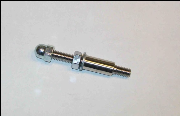

Ou est ce que je peux me procurer la vis réglable pour le wur ? Merci.
Messages : 12318
Re: [TUTO] réparation du régulateur de contrepression
C’était vendu par http://www.ferrari400parts.com
mais le site est introuvable actuellement donc je ne sais pas
il m'en reste une si il faut en faire refaire et avoir le modele
laconi08
Messages : 131
Enregistré le : jeu. mai 28, 2020 14:55 pm
Prénom : Nicolas
Message par laconi08 »
C’est pas faisable en fait maison ?
Messages : 12318
si , si tu est tourneur fraiseur :D

Quand son site fonctionnait encore , la fameuse vis n'était plus vendue, donc j'ai des doutes ;)
C'est vraiment pas compliqué à faire, pas besoin de tour, juste une perceuse à colonne.
https://www.lotustalk.com/threads/corre ... it.209442/
Vers les 30 mn
https://youtu.be/VVsnF2RlEqw
Messages : 12318
sauf qu'on ne parle pas vraiment de la même chose
vis reglage.jpg (34.46 Kio) Vu 8705 fois
Si,
la différence c'est que celle-ci est fabriquée depuis un rondin par exemple de xc38, alors qu'avec les exemples cités ci-dessus : c'est juste qu'ils montrent la modification à faire.
Soit, un perçage et un taraudage, il est vrai que sur le tour conventionnel, ça me prendrai moins de 2 mn.
Messages : 12318
Certes, mais tout le monde n'a pas pas de perceuse sur colonne
Du coup cette vis était une aubaine pour beaucoup (:
