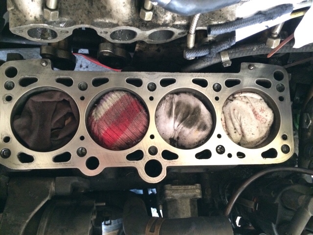

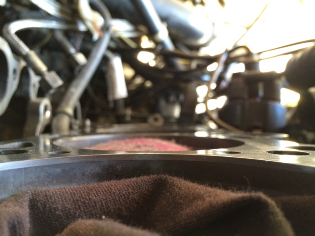

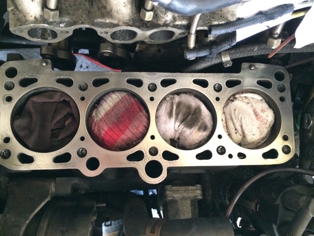

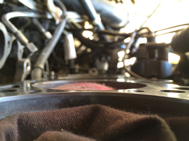

Plan de culasse du bloc nettoyé.
Et une photo de profil a l'endroit ou le joint de culasse à pété.
On voit que c'est parfaitement plat.
Pour nettoyer j'ai demandé a la personne qui va rectifier ma culasse s'il avait du produit exprès mais il m'a dit de faire avec du papier verre 800 sur une cale et de l'essence.
J'y ai mis plus d'une heure.
Le grain est tellement fin que j'ai cru qu'il s'était trompé.
Modifié en dernier par MIALHE le jeu. nov. 13, 2014 23:08 pm, modifié 1 fois.

C'est du bon nettoyage!!!
Nettoie également chaque trou de vis de culasse pour enlever l'eau ou l huile qu' il peut avoir dans le fond (soufflette et ou papier absorbant)
Messages : 3222
Claquement dans le moteur.(Culasse en rectif)
C'est déjà fait, en fait c'est moi qui est mi volontairement de l'eau, comme ça quand je ponce, il n'y a pas de saletés qui y vont dedans.
Par contre ,Il reste du liquide refroidissement dans le bloc, on ne peut pas le vidanger ? Car il y a du avoir de la saleté tombée dedans ?

bon boulot ça a l'air nif :sup !! moi quand je fait un joint de culasse, je prend du diluant avec de la toile émeri , jusqu’à maintenant j'ai eu aucun retour ;)

Je découvre le super boulot de vaisselle que tu as accompli ...
Tu peux postuler dans un garage pour ce boulot !
Félicitations :ap
En ce qui concerne l'utilisation du papier 800, moi j'utilise de la toile émeri fine. Ce qui demande surement moins de travail.Concernant les éventuelles rayures laissée par la toile émeri, il faut se dire qu'il est plus difficile et moins gênant pour l'étanchéité du futur joint d'enlever 1/100 de mm de métal que de laisser plusieurs 1/10 de joint.
Bravo encore.
On attend la suite de ton remontage.
Cordialement.

tu peux utiliser un grattoir spécifique aussi..
http://www.bricospirit.com/outils-speci ... 81202.html

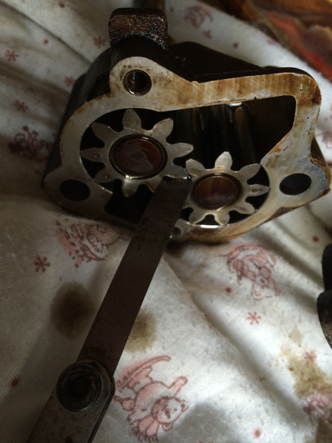

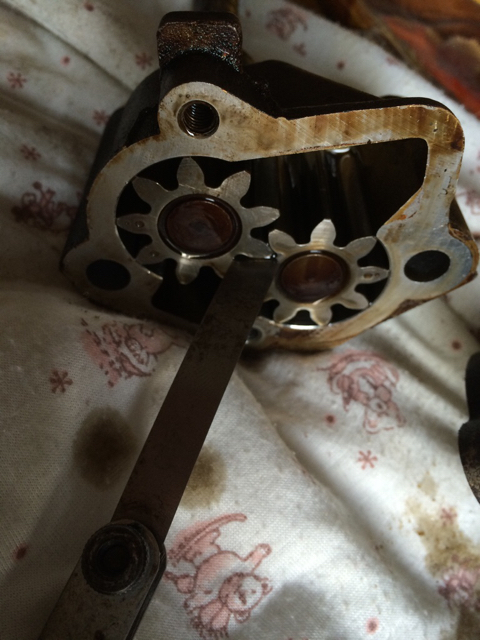

Tant qu'elle était démonté, j'ai contrôlé la pompe à huile, entre les dents j'ai 0,15, la limite d'usure est 0,20 mm, donc juste, mais ça passe, elle n'a pas de jeu axial.
