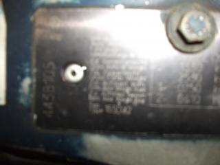

Message par Cyrille76 »
voici la plaque de la mienne
désolé l'image n'est pas très nette

Sur ma photo on voit mal mais les chiffres sont
4438105
Donc elle aurait été fabriqué semaine 44 et le mercredi alors que la date de 1ère immatriculations est de juin 1987?
J'ai sûrement raté quelque chose :confused:
Re: Golf 1 Cabriolet : Déchiffrer la plaque de production
Cyrille76 a écrit :Sur ma photo on voit mal mais les chiffres sont
4438105
Non elle a été fabriquée la 4ème semaine de 1986 (millésime 87) puis vendue et immatriculée seulement en juin 1987.

Par contre je vois que la tienne est une quarttet et le premier chiffre est 8.

Et alors le chiffre 8 ne serait pas une quartett ?

Non elle a été fabriquée la 44ème semaine de 1986 (millésime 87) puis vendue et immatriculée seulement en juin 1987.
Correction, Olive :fouet :fouet :fouet ....
olive4 a écrit :Par contre je vois que la tienne est une quarttet et le premier chiffre est 8.
Reuche ?
C'est une piste à creuser ... quitte à la reboucher si ce n'est pas bon :lang
mais bon Cyrille76, vu le motif de ta sellerie et en dépit de ce qui est écrit sur ton certificat d'immatriculation, ton cab n'est peut-être pas un quartett :foldingo
