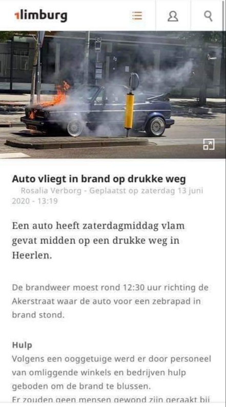

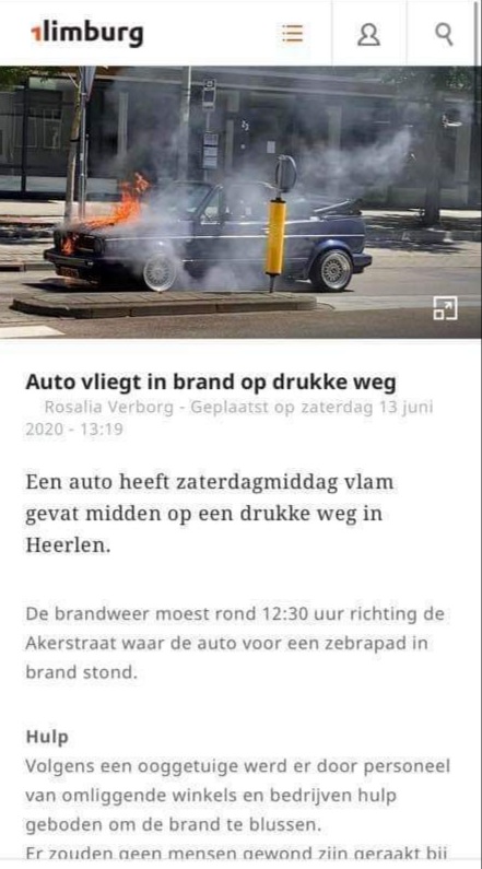

Au Pays Bas hier....

olive4 a écrit : dim. juin 14, 2020 08:13 am Au Pays Bas hier....
Ah malheur ! :(
Une durite d'essence...?
