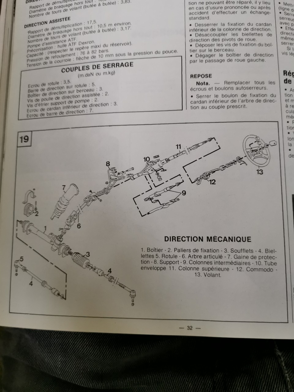

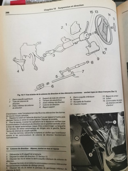

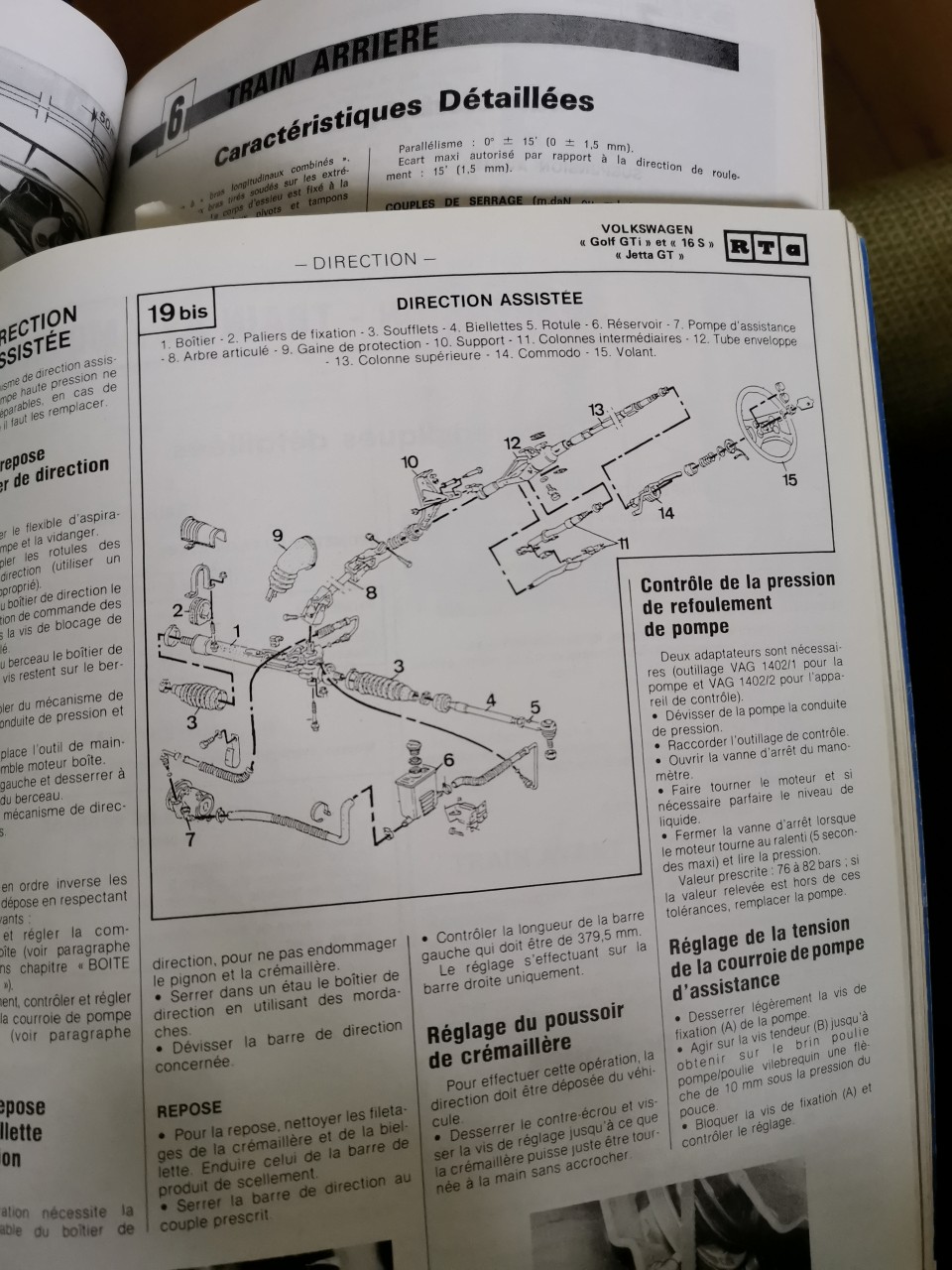

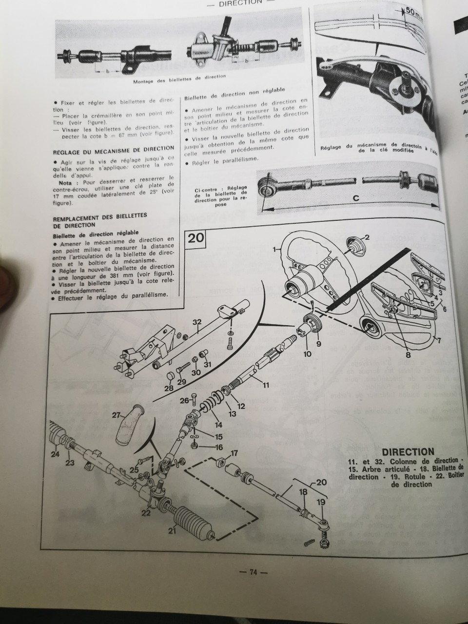

Je n'arrive pas à trouver pour acheter le roulement en question et j'aurais besoin d'un schéma précis avec les élements qui constituent l'ensemble de la colonne. Un lien lien ou une infos est elle envisageable svp
Xav25
Messages : 71
Enregistré le : lun. août 16, 2010 19:10 pm
Version : White Edition
Âge : 38
Re: Jeu colonne de direction
Message par Xav25 »
Hello, alors je n'ai trouvé que ça pour golf 1
Et pour golf 2 mais je ne pense pas que ca soit interchangeable

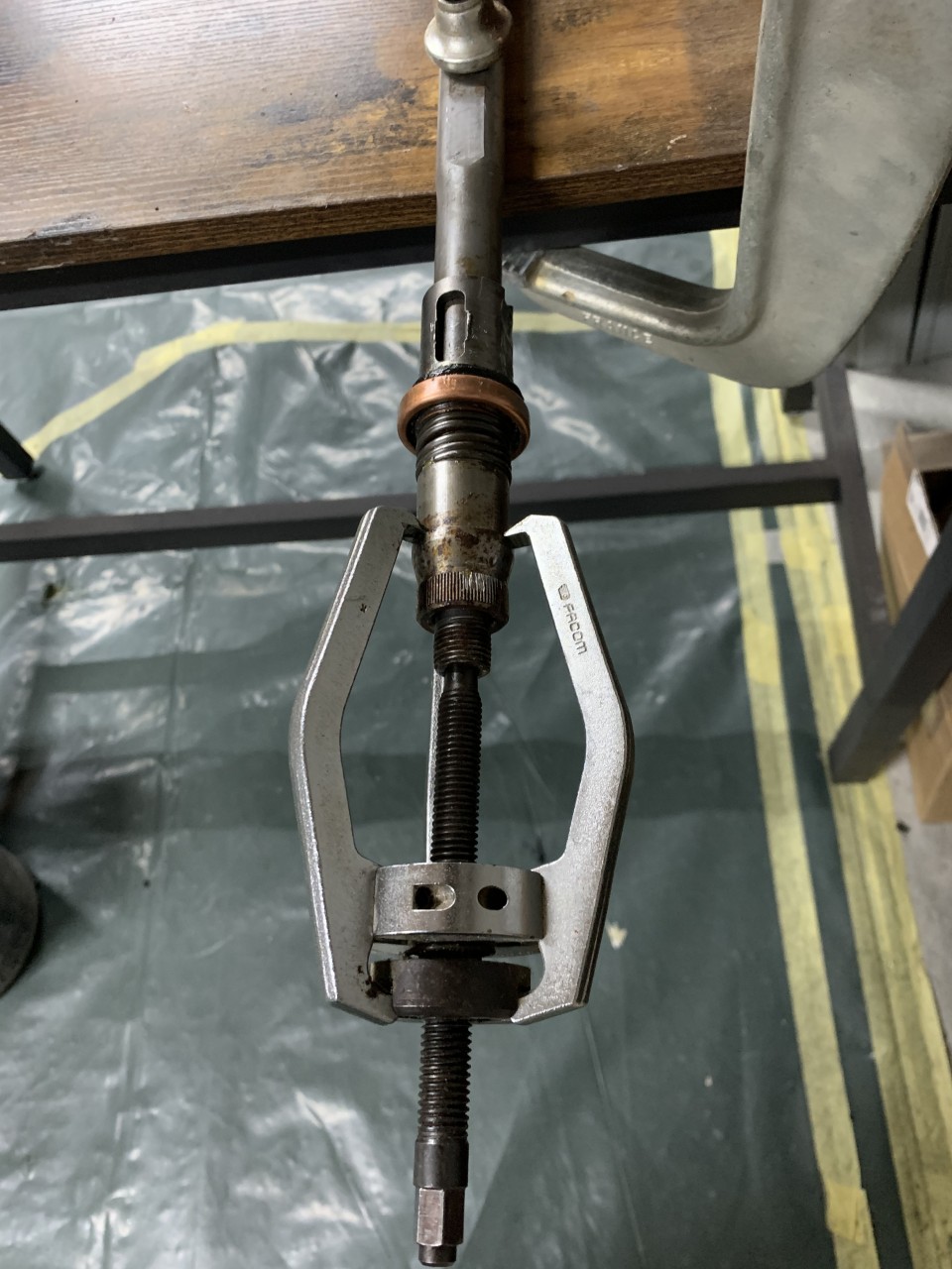

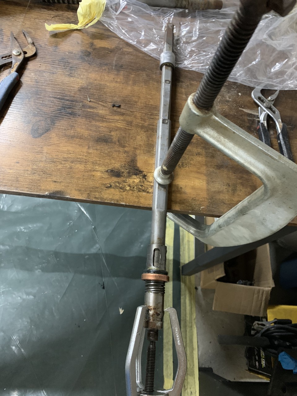

Hello la team
Je rebondis sur ce post plutôt que d’en ouvrir un autre car je n’ai pas trouvé de réponse ailleurs

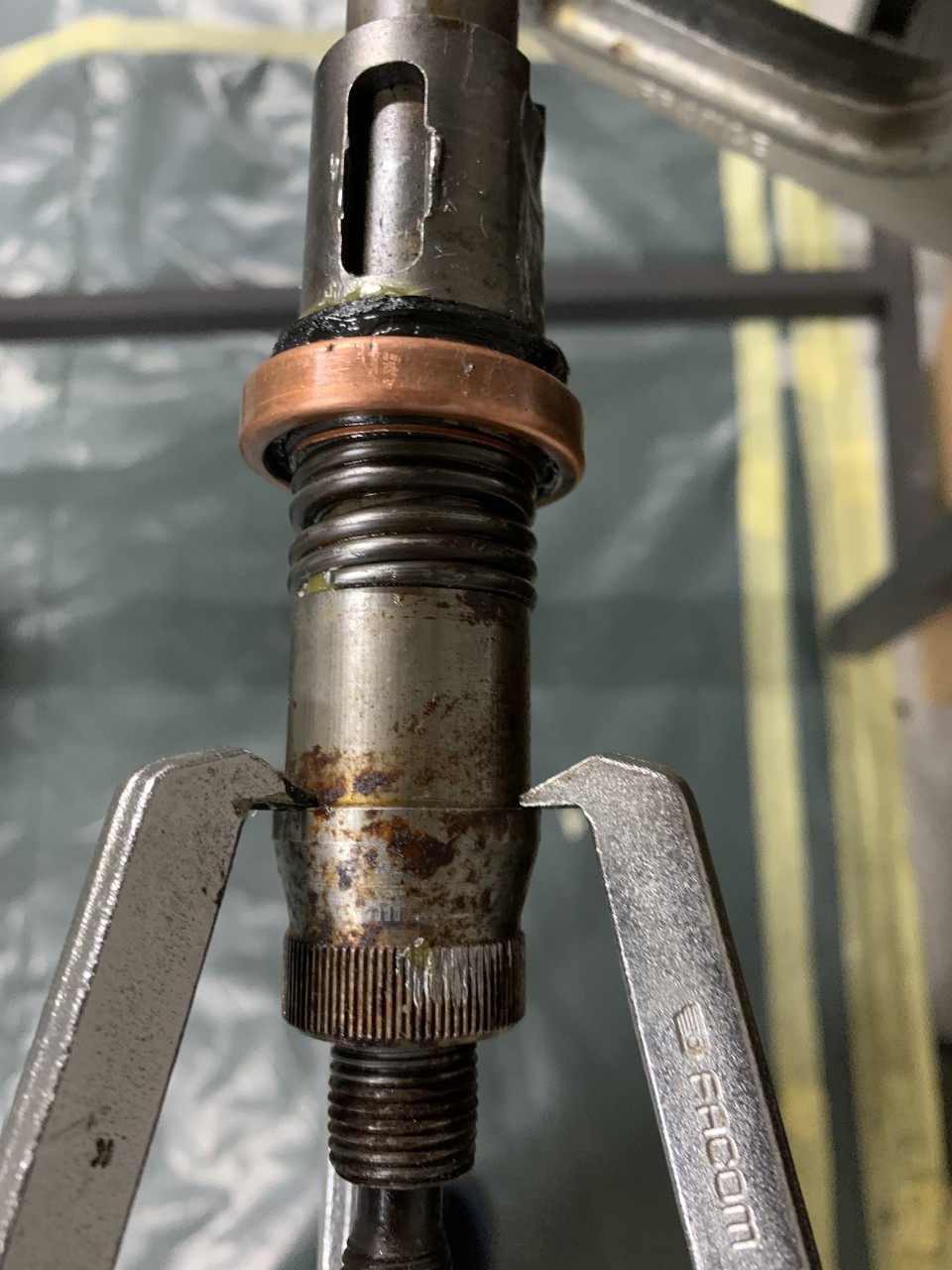

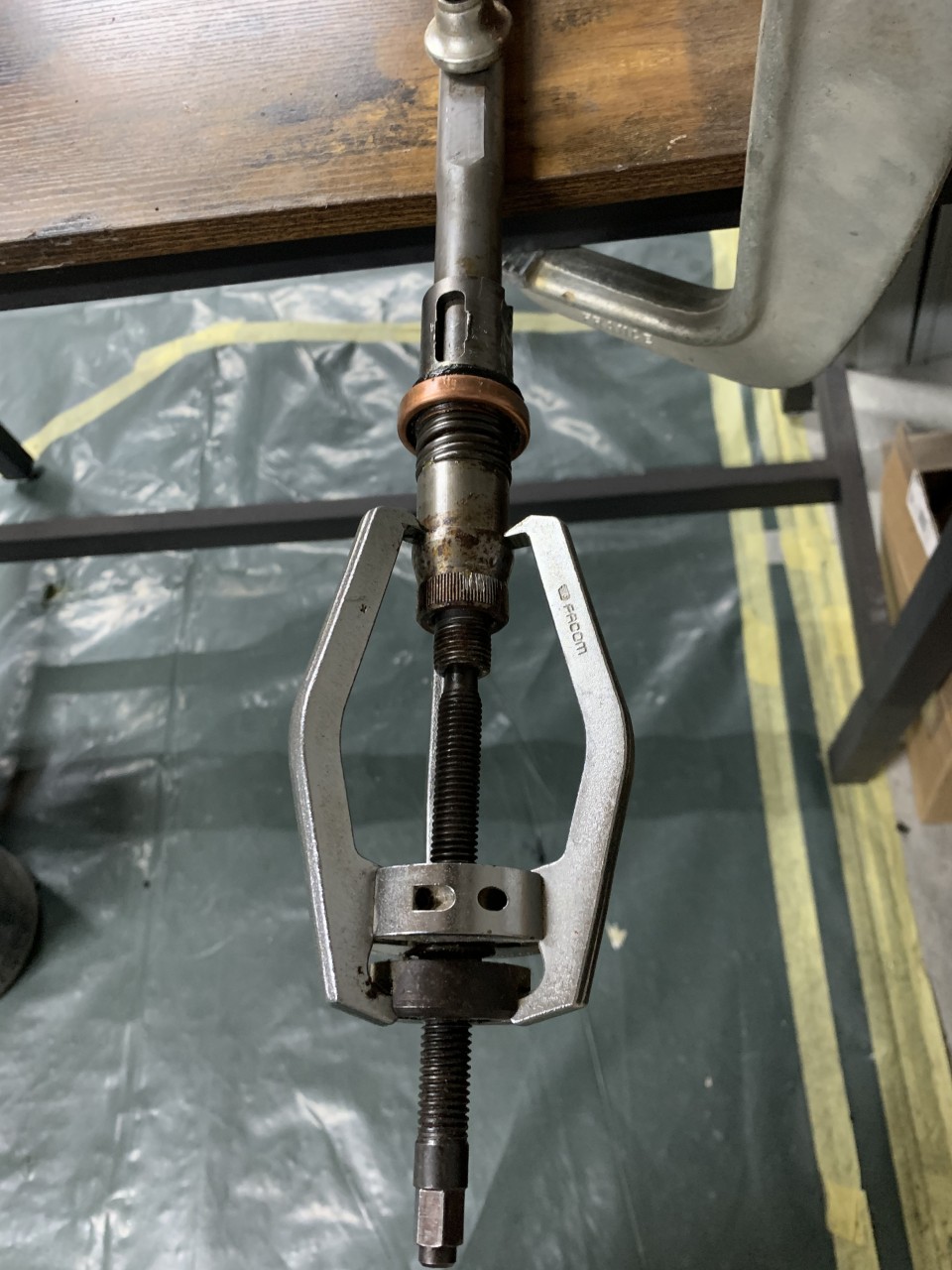

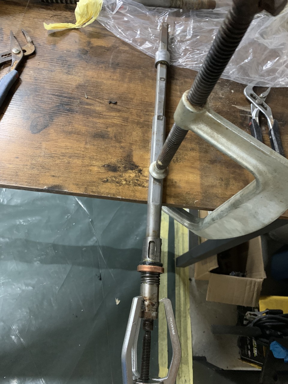

Je souhaite sortir l’adaptateur gros volant ainsi que reste de roulement niemann mais impossible
J’ai essayé avec un arrache facom et ça bouge pas un yoda
Qqun a déjà fait ?
Messages : 3222
viewtopic.php?t=48319
Je sais pas si tu a vu ce post, apparemment il chauffe avec un décapeur thermique
Thomas02600
Messages : 176
Lien vers la présentation : https://www.golf1cabriolet.com/forum/vi ... =2&t=80788
Message par Thomas02600 »
Généralement l'insert sort sans grande difficulté, tu as essayé de chauffer un peu?

Merci, j’ai pas essayé de chauffer. Je ferai ça demain et je vous dirai 👍

demilien
Messages : 708
Âge : 72
Message par demilien »

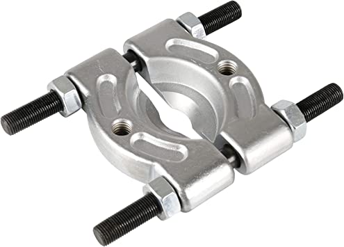

Avec l outil à griffe,, je n'y suis pas arrivé. J'ai utilisé un séparateur de roulement.
