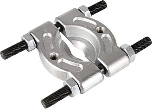

Je souhaite sortir l’adaptateur gros volant ainsi que reste de roulement niemann mais impossible
J’ai essayé avec un arrache facom et ça bouge pas un yoda
Qqun a déjà fait ?

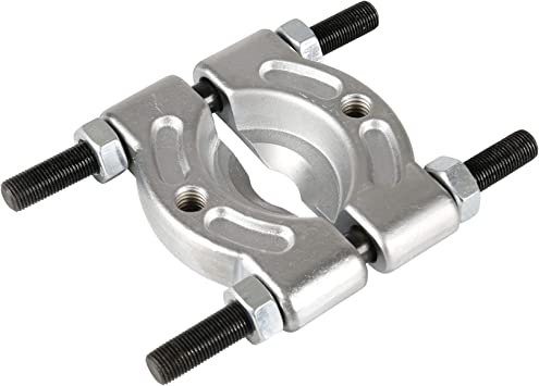

Avec l outil à griffe,, je n'y suis pas arrivé. J'ai utilisé un séparateur de roulement.
