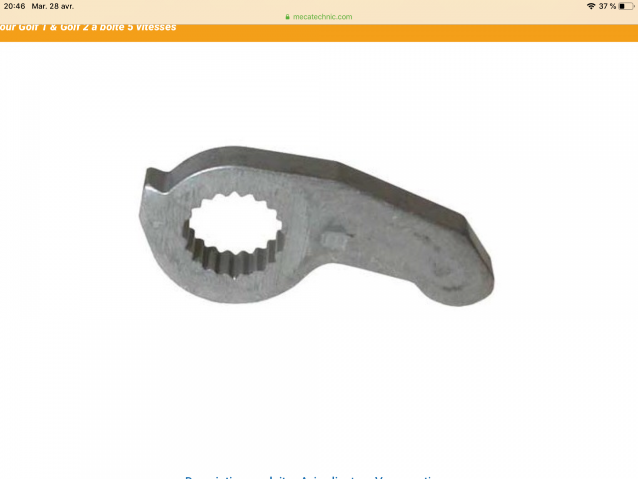

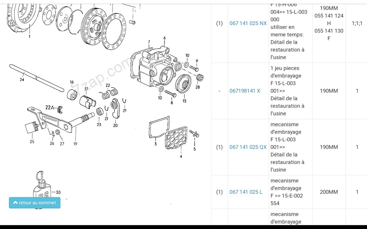

Une question pour ceux qui ont déjà retiré ce cache et démonté le bras actionneur (#19) et la pièce de contact (#20) sur la butée.
Etant donné que l'axe de la pc. #19 est cranté, n'est-il pas possible de décaler la pc. #20 de quelques degrés ? Et ainsi remettre le bras actionneur en position plus basse.

J’ai l’impression qu’il y a deux dent différente
Qui t’empecherais de le faire pivoter de quelque degré

En effet il y a un détrompeur, je confirme pour l avoir remplacé hier

il me semble, mais c'est loin dans ma mémoire, qu'effectivement on ne peux le mettre que d'une façon, sans certitude, je me souviens juste que j'avais bien galérer a remettre le ressort correctement

vincent13480 a écrit : mar. avr. 28, 2020 20:52 pm En effet il y a un détrompeur, je confirme pour l avoir remplacé hier Image
ça c'est fait ;)

Il ya 2 dents carré en faite donc tu ne peux pas te tromper

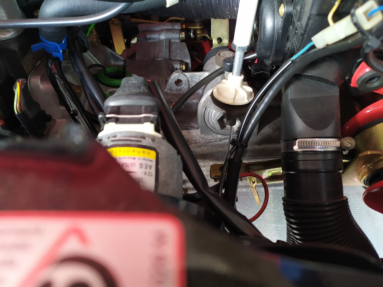

J'insiste.
Tu dois laisser un jeu libre de 12 mm entre la rondelle de réglage du câble (caoutchouc inclus) et le support sur ta boîte (voir schéma posté avant). Ceci afin d'avoir un jeu à la pédale d'embrayage d'environ 20 mm.
Le levier descendra et surtout ça évitera une usure prématurée de la butée.
Pour info une photo de mon levier au repos
A mon avis, depuis le début tu cherches un problème où il n'y en a pas.
